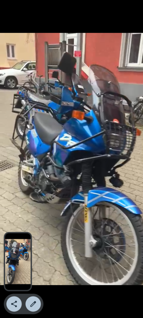

ich hatte damals meine DR's gleich mit Sturzbügeln bekommen. Alles dabei. Ich frage mich nur, wie sinnvoll davon alles ist? Wie auf dem Bild zu erkennen ist, habe ich nochmal Sturzbügel:
  • unter der Bodenplatte (die kleinen runden Metallrohre bei den Fußrasten
  • die Tankabdeckung (finde ich sinnvoll)
  • Frontschutz mit Gitter zum Schutz des Frontlichts (weiß ich nicht, wie sinnvoll)
  • Gepäckträger (ziemlich groß das Teil. Da kommen dann Alukisten rauf)
Das macht die Karre ungemein schwer. Wie sinnvoll sind der extra Bodenschutz und der Frontschutz?
Shary
PS: Ich habe zwei Alukisten mit ca. 9kg und den großen schwarzen Aufsatz für den Gepäckträger, der auch nochmal über 12kg wiegt. All das ist ja nur mit 4 Schrauben am Rahmen befestigt und der schwarze Gepäckträger nochmal an den Sozius Fußrasten. Ist das nicht zu viel? Irgendwie vertraue ich der Sache nicht ganz und es mir abbricht.

Hi Shary,
für meinen Geschmack hast Du ganz schön übertrieben. Ich selbst habe nur den Sturzbügel für den Tank und ein Hitzeblech für den Auspuff montiert.
Alles andere macht die DR nur schwerer bei wenig Schutz.
Plastikkoffer können brechen, Alukoffer können sich verbiegen und verbeulen, meine erste Wahl sind Softbags mit ner großen Gepäckrolle.
Vielleicht noch nen Tankrucksack aber dann ist Schluß.
Beim Werkzeug gibt es natürlich Sachen die sind immer überflüssig dafür fehlen andere.
Fahr einfach mal zu einem Treffen, schau dir alles an, belästige die Leute mit Fragen und lausche den Reiseberichte mit offenen Augen und Ohren.
Ein kleines Training ist auch nicht schlecht.
Grüße Thomas

Die Geschmäcker und Ansichten sind halt verschieden. Und über Sinn und Unsinn kann man auch geteilter Meinung sein.
Meins wäre es auch nicht, aber meinem Nachbar seine Frau ebenfalls nicht, und er ist glücklich mit ihr :mrgreen:
Andreas
Beiträge: 3524
Re: Welche Sturzbügel sinnvol?
Damit sieht die RSE jedenfalls nicht so weichgespült aus :D
Ich denke nicht, dass die paar Kilo für die Sturzbügel bei der 200kg RSE mit nochmal xx Kg der Koffe das Kraut fett machen.

Haha, da schienen die Meinungen ja doch recht eindeutig zu sein :D
Ich muss sagen, es hat etwas, mit einem Panzer umherzufahren :D aber ich glaube ich bleibe dann doch nur bei dem Sturzbügeln am Tank und der Gepäckaufhängung. Das spart denke ich mal schnell 10-15kg.

leg sie doch einfach mal auf die Seite..
Dann sieht man was schützt, und was Deko ist.

Die Bügel um den Tank und vor dem Scheinwerfer ist gut für Taschen aufzuhängen. Das dünne lange Geröhr drückt sich eher in den Tank als das es ihn schützt.
Aber das ganze hat was martialisches .

Im Ernst, zur Sache: Ich würde diese beiden Bügelchen auf Fußrastenhöhe nicht unterschätzen. Wenn man in entsprechend grobem Geläuf unterwegs ist und die Kiste mal ablegen "muss" könnte es nach Murphys Gesetz sein dass sich genau der eine Stein in den Ölfilter bohrt. Ich hab ähnliche Bügel dran, die gehen aber tatsächlich hoch bis zur vorderen Motoraufhängung und die Dinger haben schon ein paar mal genau das gemacht was sie sollen. Ich vermute die passen bei dir nicht dran weil der Bügel der vom Rahmen auf Höhe des Dekomagneten kommt vorne genau den Anschraubpunkt verwendet. Dennoch können die kleinen Büglechen zusätzlichen Abstand zum Boden schaffen der hilfreich sein kann.
Die Bügel die links und rechts seitlich an den Verkleidungsteilen vorbeigehen sind bestimmt gut um die Plastikteile zu schonen wenns mal hart auf hart kommt. Vermutlich wirds die Dinger bei einem entsprechenden Kontakt selber verbiegen, die Chance dass die Verkleidung hinterher noch verwendet werden kann steigt aber. Und die Plastics werden auch immer seltener wie so vieles bei den alten DRs.
Den Bügel vornerum halte ich für überflüssig.
Zu den Bügeln wurde ja alles schon gesagt, aber ich wollte unbedingt auf die Problematik mit dem Auswurffenster links hinweisen. Kennt ja jeder selber die Situation, man steht völlig unbedarft beim Schwarzmarkthändler seines Vertrauens um sich für die nächste Ausfahrt in Richtung Donnerkuppel auszurüsten und vergisst dass man eine Links-Konfiguration braucht, oder man verkalkuliert sich mit der Munition und im Gefecht ist nach der Hälfte der Zeit schon das Magazin leer, oder man vergisst die Fuhre vorher auf ein entsprechend verstärktes Fahrwerk zu stellen und die 934,25kg zusätzlich führen zu einem deutlich veränderten Ansprechverhalten der Gabel.... irgendwas ist immer.

Danke für den ausführlichen Erfahrungsbericht :D Ich will bloß den guten Mittelweg finden. Genug Schutz für Tank und Motor bei möglichst wenig Gewicht. Aber dann baue ich den Frontschutz mal nicht an
