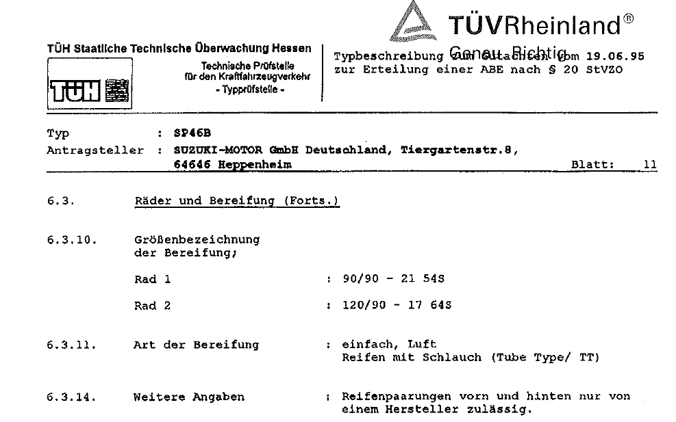

Ich hab die BE hier liegen.
Schick mir eine PN mit deiner Mailadresse, dann schick ich sie Dir.
Beiträge: 1791
Re: Betriebserlaubnis DR 650 SE für Reifen
Das ist ein Teil der Homologation, die mir der TÜV mal ausgedruckt hat, eingescannt.
Mein Bild etc pp....
Reifenhersteller ist wurscht. Muss nur vorn und hinten vom gleichen sein.
