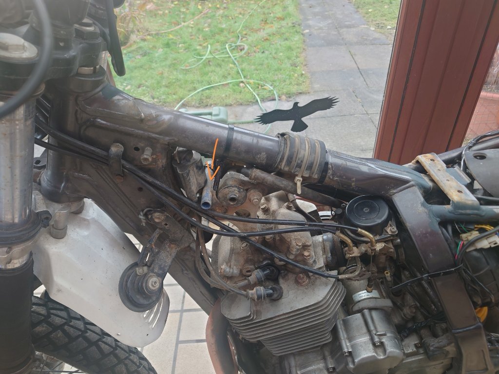

hier der Ist-Zustand des Ölkühlers. Gibt es da ein Originalteil - das habe ich dann nicht - ohne Winkel?
für den Tank habe ich keine Ideen wo die untere Tankabdeckung und die beiden Gummipuffer angeschraubt wird.
In den Explosionzeichnungen ist der Tank immer allein, im Werkstatthandbuch steht nur "bauen sie den Tank ab"

im ersten Bild sieht es aus, als hätte jemand Hülsen schräg geschnitten um damit den Öhlkühler schräg zu montieren. Mach die mal raus.

Orange, hier kommen die großen runden Gummis drauf, in die der Tank eingeschoben wird.
Gelb, hier wird der Tank verschraubt, 2xM6 und die dazu gehörigen Gummis und Hülsen, siehe Zeichnung https://images.cmsnl.com/img/partslists ... 2_8a53.gif.
https://www.cmsnl.com/suzuki-dr650se-19 ... IG32A.html
Viel Erfolg
Stefan

Danke für den Tank. genau das Orangene suchte ich.
Gehe ich recht in der Annahme, das beim Acerbis Tank ein Ölkühlerschutz dabei ist, der den schief stellt?

Oberon hat geschrieben: 23 Nov 2024 10:59 Gehe ich recht in der Annahme, das beim Acerbis Tank ein Ölkühlerschutz dabei ist, der den schief stellt?
Entweder hat man einen Acerbis, der genau für das Modell konstruiert wurde, dann sollte alles an Anbaumaterial dabei sein, plug and play quasi.
Hat man irgendeinen ergattert, dann muss man sich das passend frickeln.
Schau Dir die Zeichnungen an, und mach erst mal die schrägen Hülsen raus. Dann sollte der wieder original sitzen.

Nachtrag: Tank passt nun, da war in der oberen Motorhalterung noch ein Teil vom Acerbistank verbaut.
Nun wieder runter mit dem Zeug, erst mal den krummen Lenker ersetzten, den Rahmen entrosten usw, usw.....

Dieses hier, hatte ich übersehen. Ist nur links verschraubt, stimmts?
Sind die Zündspulen an der richtigen Stelle? Die stören da gewöhnlich.

Jep Stefan, das Teil hatte die Rahmenfarbe der SP45.
Zündspule losgeschraubt und Motorhalter gelöst und raus damit.
sonst hätte der Tank nicht gepasst
