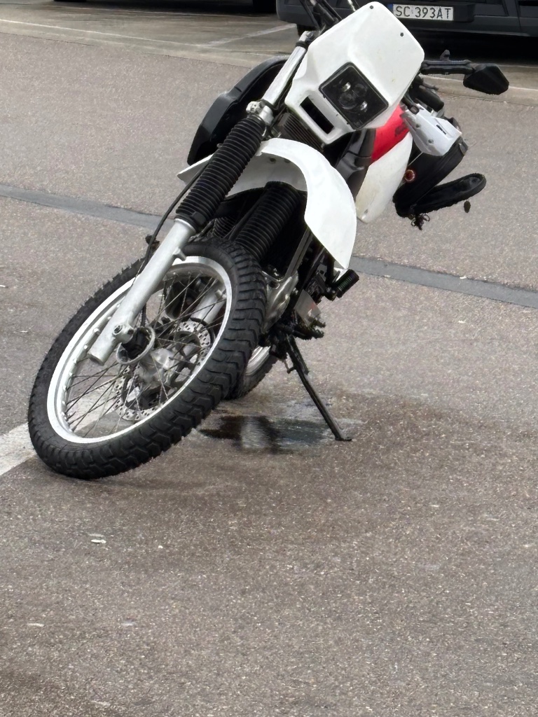

Ich denke es war zwischen den zwei Teilen. Anderen, kleinere Dinge, wie z.B. das Rohr des öllaufs, kommen zwar auch in Fragen, aber da kann meiner Meinung nicht so dermaßen viel dann rauskommen. Beim Betrieb auf Landstraßen hat es nur ein wenig gesuppt und nicht alles so raus gehauen wie auf dem Bild gezeigt.

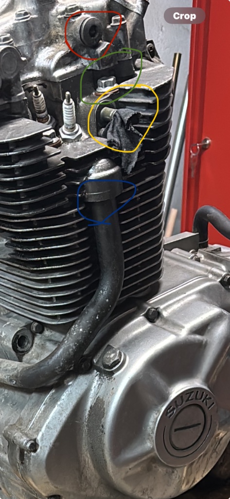

Weil ich die genauen Begriffe nciht kenne hab ich’s jetzt mit Farben gemacht
Blau: kann es eigentlich nciht in der Menge sein weil sich über dem Anschluss auch immer viel Öl gesammelt hatte.
Gelb: hab schon öfters gehört das es da zu Probleme kommt, weiß aber nciht ob da diese Menge rauslaufen könnte
Grün: gleiches wie bei gelb
Rot: auch noch ne Idee aber bin mir nicht sicher ob da überhaupt Öl rauslaufne kann
Alles drüber kann es eigentlich nciht sein da es dort immer trocken war.

Ein defekter O-Ring bei blau oder gelb halte ich für am wahrscheinlichsten. Rot ist eher sehr unwahrscheinlich.

Blau kann’s fast nicht sein, weil über dem „Hut“ wo das Rohr rein geht es auch immer sehr feucht war. Ja ne die steht leider sehr schräg auf dem Seitenständer, der ist Mega ausgeschlagen. Hab zwar versucht den wieder gerade zu hämmern, hat aber nur so semi geholfen

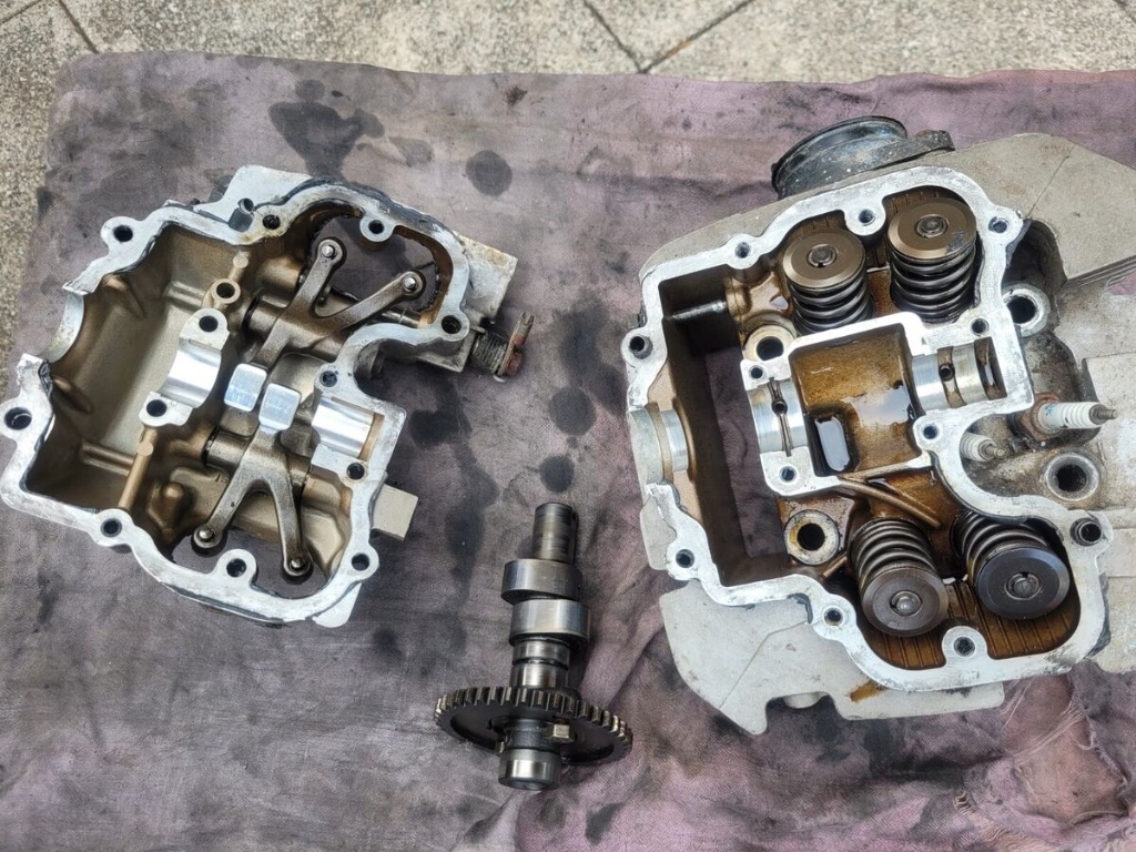

- Bei Deinen Fotos vermisse ich am offenen Zylinderkopf die kleine "Badewanne" :wink: für die Nocken!? > Nr. 21 in der Zeichnung! ...hat aber eher nix mit siffendem Öl zu tun...
- die Schraube der ZK-Haube, oberhalb des "roten Kreises" ist m.M.n. die wahrscheinlichste Variante: diese hat 1.) eine Dichtscheibe(!) und 2.) ein recht kurzes Gewinde im ZK, diese Stelle wird gerne als erstes undicht, zumal die Schraube von "versierten Schraubern" bei Undichtigkeiten gerne "nachgezogen" wird und das Gewinde überdreht/ausreisst; jedoch nie in solch einer Lache mündend! Anhand der verlinkten Zeichnung siehst Du, zu welchen Schrauben (Nr. 5, 6 u. 2x 13) der ZK-Haube Dichtscheiben (4x Nr. 14) gehören, entweder Original beim "Freundlichen" kaufen, oder Kupferscheiben (für M6) besorgen.
- die Dichtungsplatte des Ölschlauches am ZK (gelber Kreis) wird auch gern mal undicht; zum einen befindet sich darunter ein O-Ring, zum anderen hat manch ein "Bastler" hier verortete Ölundichtigkeiten mit "nachziehen der Schraube"(!) eben auch das Gewinde ruiniert...
- Das obere Ende des Ölrohrs(blauer Kreis) ist ebnenfalls eine Stelle wo's gerne läuft, da ist ebenfalls ein O-Ring verbaut; aber auch hier läuft das Öl gewöhnlich am Rohr entlang nach unten.

uli64 hat geschrieben: 24 Apr 2025 17:27 - Bei Deinen Fotos vermisse ich am offenen Zylinderkopf die kleine "Badewanne" :wink: für die Nocken!? > Nr. 21 in der Zeichnung! ...hat aber eher nix mit siffendem Öl zu tun...
Für meine Begriffe zeigt das Bild einen Zylinderkopf einer DR600. Das Thema hatten wir ja erst letztens:
https://www.dr-650.de/viewtopic.php?p=184617#p184617
Erkennbar am Nockelwellenlager auf der gegenüberliegenden Seite der Steuerkette.
Meine Frage wo es genau sifft zielte darauf ab, dass wie in dem Thread herausgefunden die DR650 in der DR600 mangels Ölbohrung den Ölfluss behindert und somit das Öl natürlich einen anderen Weg sucht um den Druck abzubauen.
Beim zweiten hingucken ist mir aufgefallen, dass das Motorrad auf dem Bild eine DR650 ist, und beim daraufhin genaueren hinsehen das die Zylinderkopfhaube offensichtlich von einer DR650 zu sein scheint.
Das ergibt aber keinen Sinn, da der Kopf der DR600 weder einen Anschluss für die Öleitung, noch für den Ölkühler hat. Kommt mir spanisch vor. Das es innerhalb der 650er Unterschiede der Köpfe gibt könnte es erklären, das hab ich aber bislang noch nicht gehört...
Re: Dichtung zwischen Zylinderkopf und ventiel
In der Tat , das ist ein 600er Kopf

Nachdem der TE über O-Ringe an Steigleitung und Ölkühleranschluss philosophiert, die es alle samt beim DR6000 Kopf nicht gibt, sehe ich den Handlungsbedarf an anderer Stelle.
Basierend aus den Erfahrungen der letzten Jahre bin ich dann mal aus der Nummer draußen.
Stollenreiter (25 Apr 2025 07:07), Aynchel (25 Apr 2025 09:01)
Welche Steigleitung ?
Übrigens zeigt der TE-Ersteller zum einen einen 600er Kopf und weiter untern einen 650er Motor (der, an dem die bunten Kreise sind )
