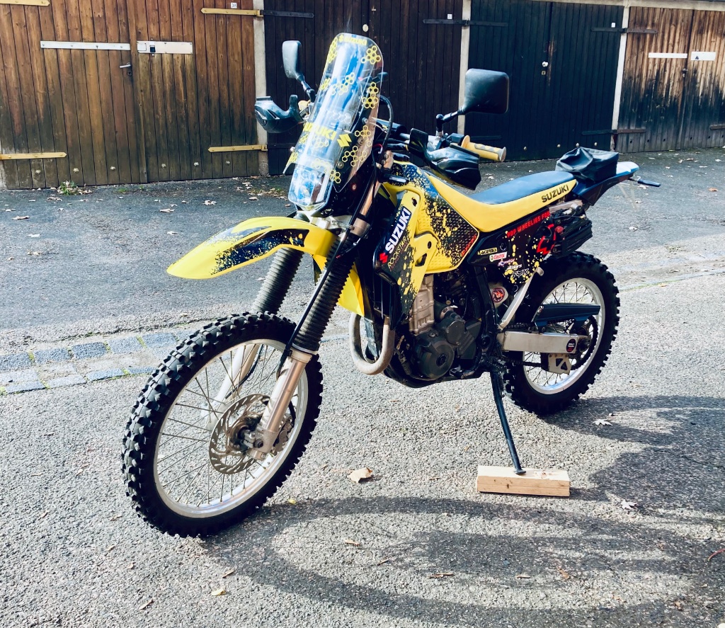

Mal so eine Frage:
warum besorgst Du Dir nicht einfach ein (universal) Windschild von einem Hersteller wie MRA etc mit eingestanzter KBA Nummer /ABE?
Die Dinger gibt es in der Bucht schonmal für 10-20€.
Außerdem lassen die sich nicht nur mit Heißuft passend biegen, sondern auch die Kanten sägen , schleifen... damit sie schön rund sind um keine verletzungsgefahr darzustellen...

Re: Zulassung Windschild
So hab ich das bei meiner DRZ auch gemacht:
