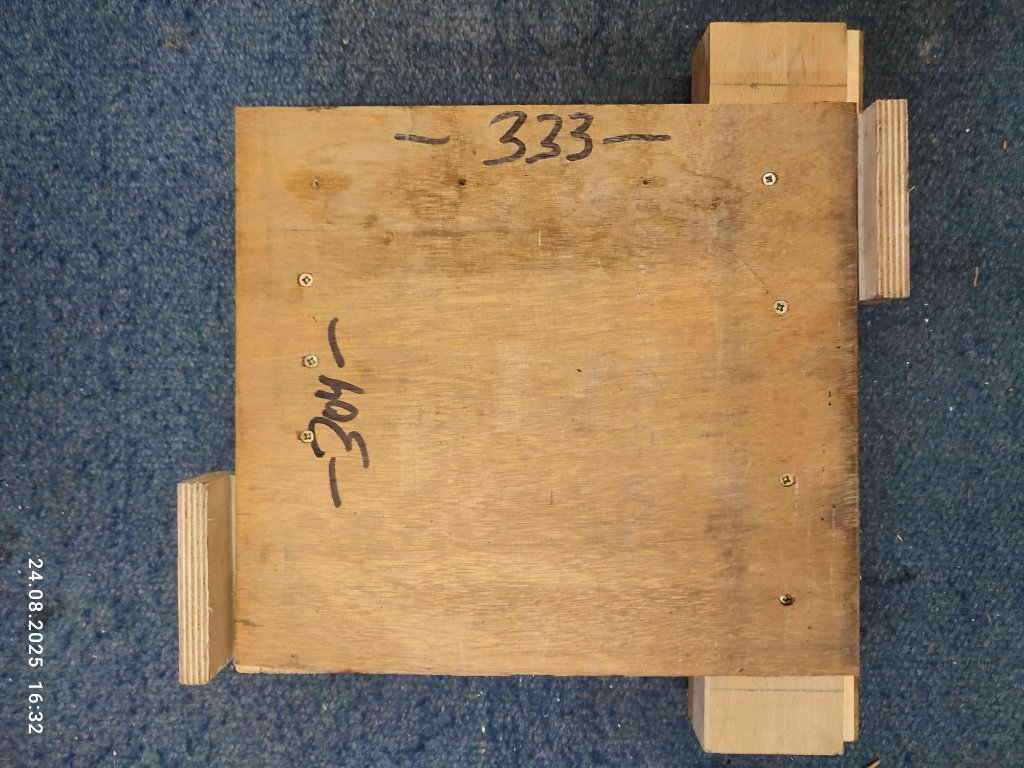

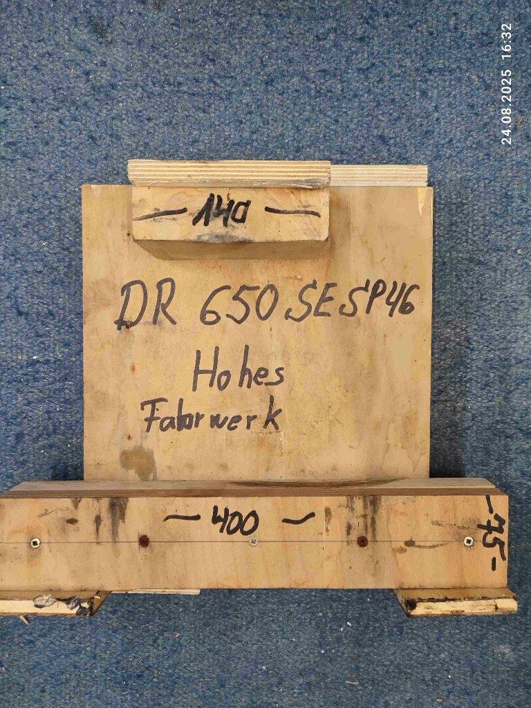

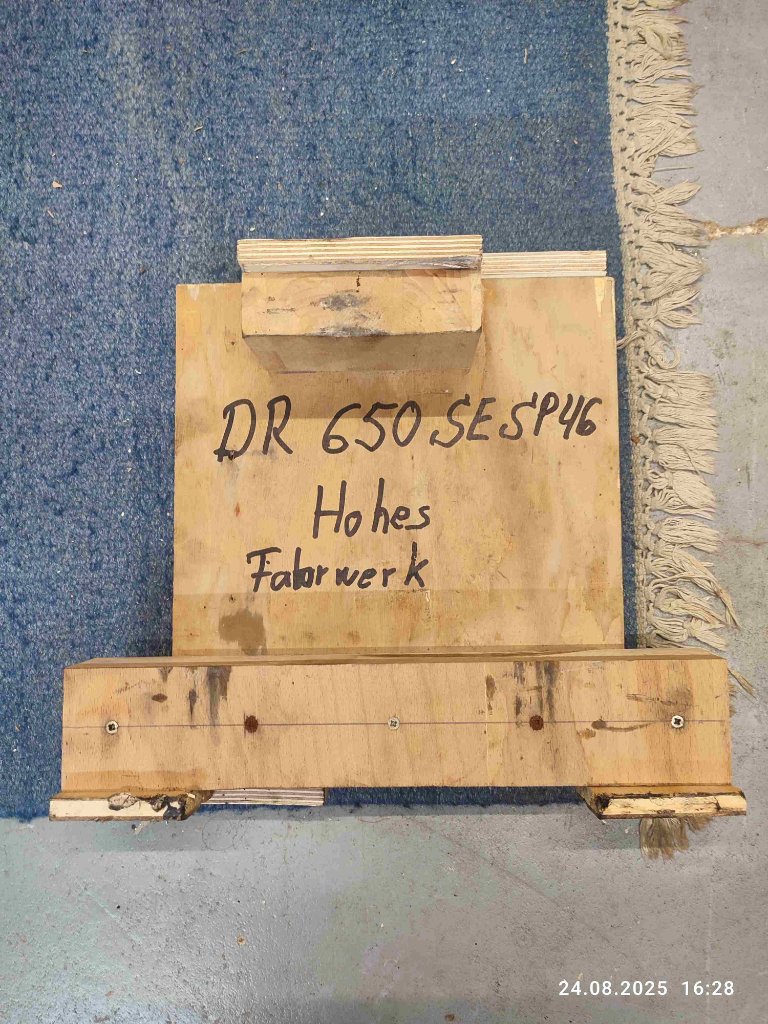

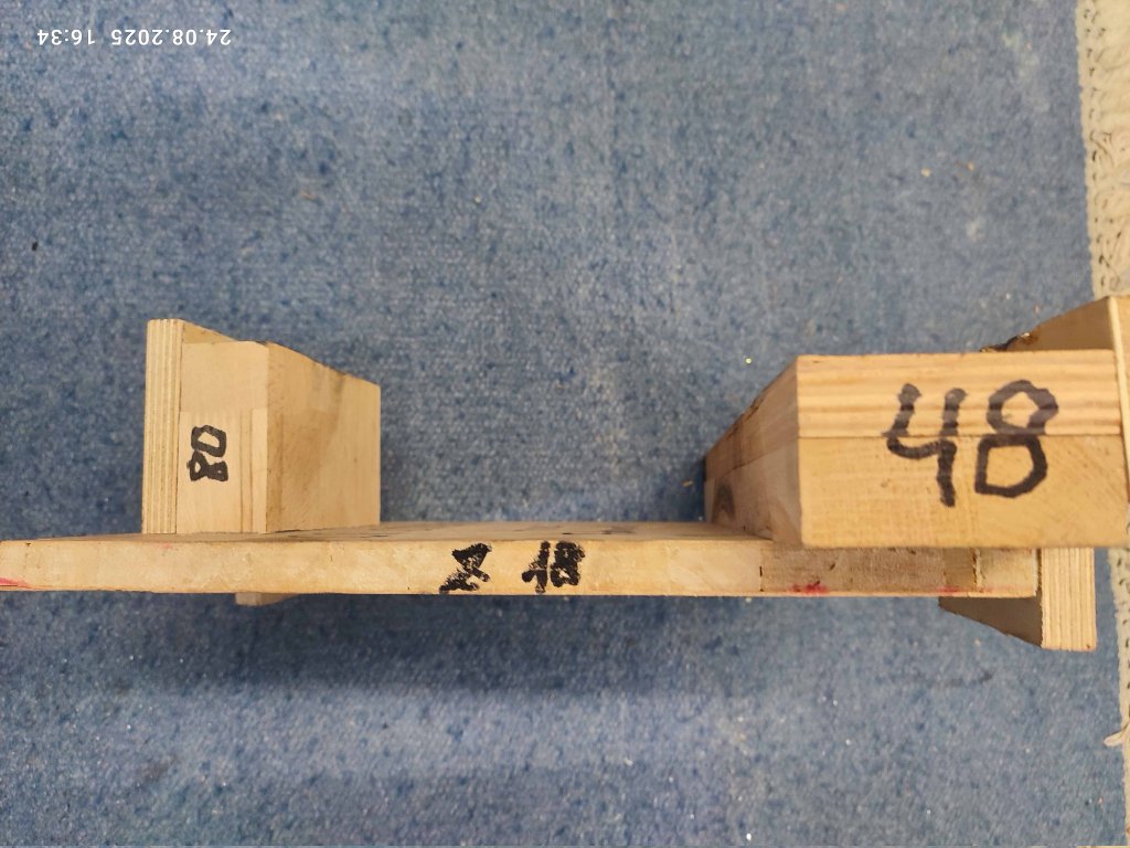

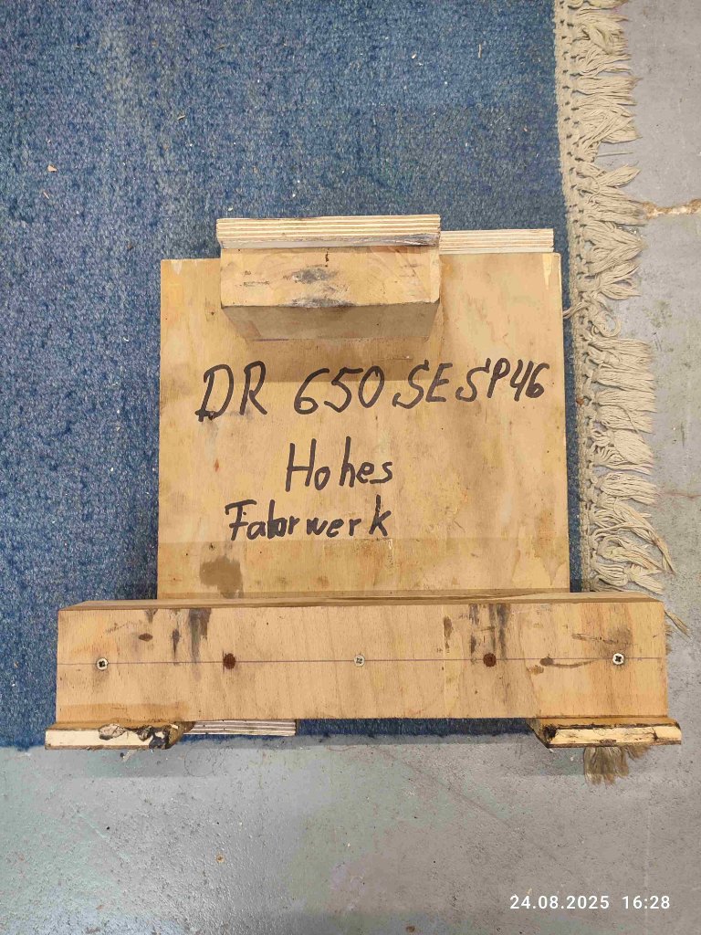

anbei bilder von der auflage für normales fahrwerk....
vorne sitzt die halterung direkt auf dem motorhalterungskanal auf und hinten direkt an der fußrasten halterung am rahmen....
die zahlen sind mm angaben der bauteile....viel spaß und vergnügen...
