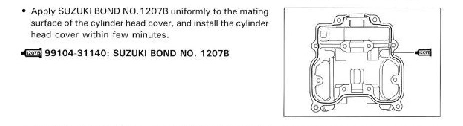

hier angefügte Bild zeigt den Stopfen der Zylinderkopfhaube - es gibt eine Aussparrung - wierum den Stopfen montieren und wozu dient diese Aussparung?
Teilenummer 09241 - 25007 - 000

nächste Frage: stopfen auch mit dirko ht schwarz hauchdünn einbalsamieren oder nur Kontaktfläche - ist es erlaubt mit dem Finger zu verstreichen oder muss das als dünne "Wurst" aus der Tube drupp?

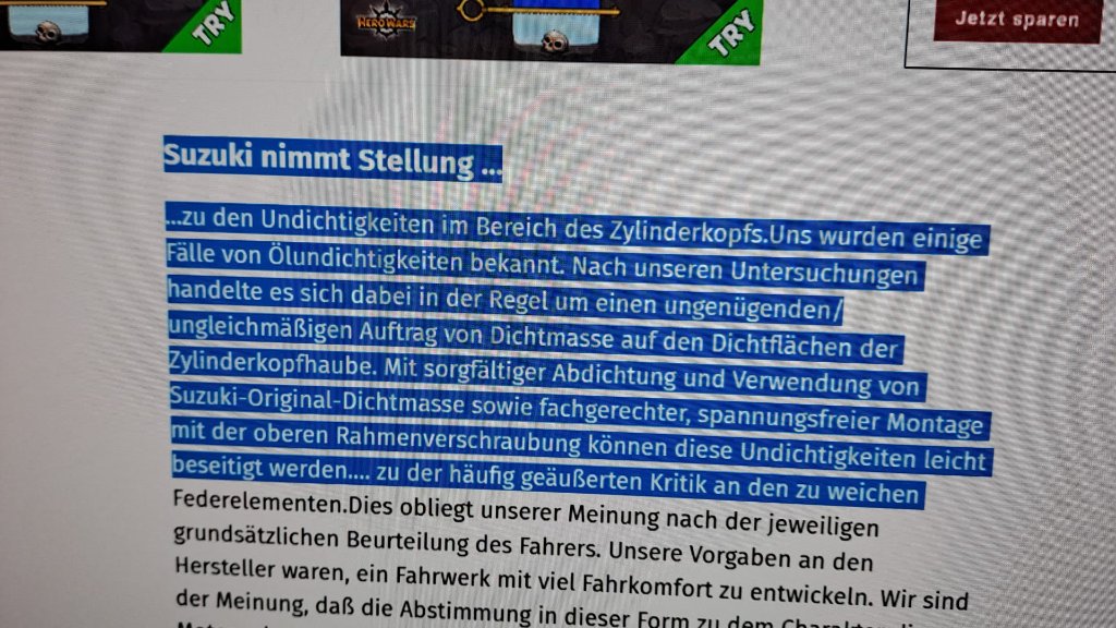

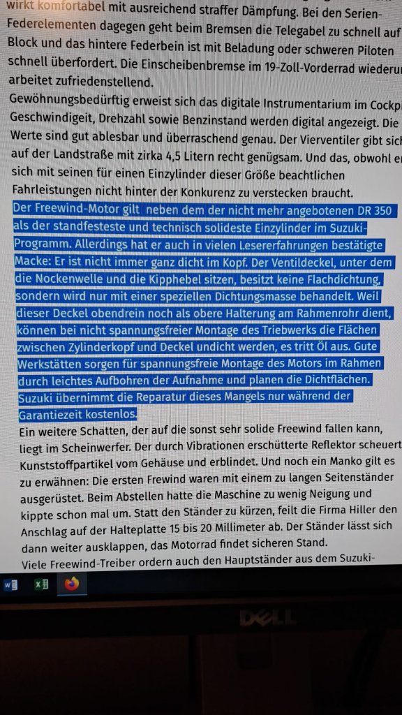

Hier noch zwei Artikel, zwar zur Freewind, sollte aber zur Problematik passen

Re: Einbauposition Stopfen Dr 650se
fast korrekt.
Dünn Dichtmasse ist ebenso wie die spannungsfreie Montage wichtig.
Flachdichtung gibt es nicht, weil das an dieser Stelle nicht geht.
Dazu müssten die oberen Lagerhälften vom Deckel getrennt sein.
Das erwähnte Planen der Fläche sehe ich deswegen als kritisch an.
Damit würde die benötigte Lagerluft der Nockenwellenlager verloren gehen.
Vermutlich meinten die lediglich das Egalisieren einzelner Macken,
die vllt. beim Entfernen alter Dichtmasse entstehen könnten o.ä..
Keinesfalls darf ganzflächig Material abgetragen werden.
fast korrekt.
