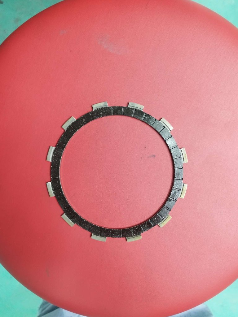

Auf allen dr600 Zeichnungen sind 7 Lamellen zu sehen
Ich habe nur 6 drin
Auf den alten Foren Beiträgen (Fotos) haben die Kupplungspakete ebenso 7 dieser Lamellen montiert.
Das scheint dann ja eindeutig zu sein? Woher kommt die Info mit den 6 lamellen?
https://www.cmsnl.com/de-de/suzuki-dr60 ... IG-16.html
Ich baue sie jetzt auf 7 lamellen um, suche mir noch eine Anlaufscheibe die ein bisschen dicker ist ( wie in der Umbauanleitung beschrieben )
Innendurchmesser 22 mm
Aussendurchmesser 38 mm
Dicke original 2mm ( neu 2.5 mm, oder 3 )
Und die stärkeren Federn mit 38 mm länge ( von welchem Modell waren die sp43?)
Schön wäre zu erfahren wieviel Platz im Kupplungskorb bleibt, nach einsetzen der Lamellen etc. von jemandem bei dem die Kupplung nicht rutscht.....

Verstehe, ihr schaut auf die Bestellliste ( dort sind es 5+1)
Ich habe mich auf das Bild verlassen.
Leider komme ich hier nicht weiter.
Werde nun 6+1 einbauen ( danach bleiben nur noch unter 3 mm im Korb als Spiel ) und die stärkeren Federn und schauen was passiert.
Die 5.9 mm zu Anfangs im Korb ( nach eingesetztem Kupplungspaket) sind warscheinlich zu viel.
Man kann ja deutlich nachmessen, dass das "EBC" kit 2 mm weniger stark ist als das "vorhergehende Kupplungspaket" ( welches auch schon Schlupf hatte :lol: :lol: :lol:
