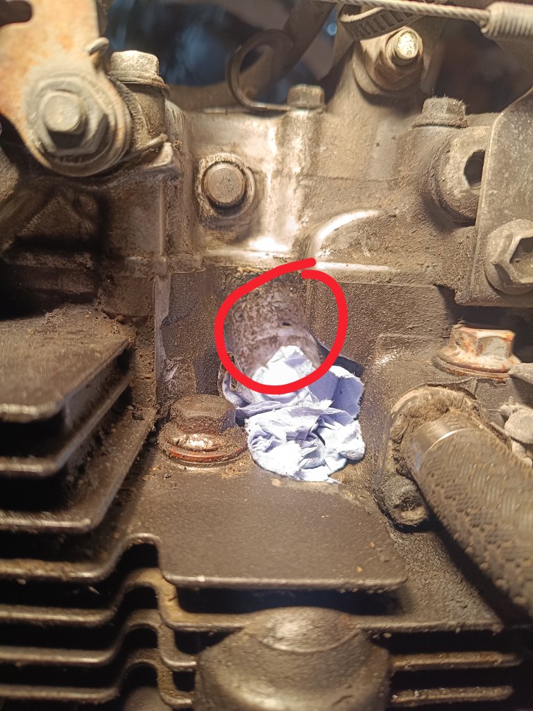

ich nochmal.
Ich gehe mal davon aus daß das Loch auf dem Foto im Anhang nicht dahin gehört und da das Öl rauskommt ?
Viele Grüße Sebastian
ich nochmal.

Heißt das Loch gehört da hin ?Stollenreiter hat geschrieben: 09 Apr 2026 19:40 Bei manch 600 Zylinderkopf ist das auch so und könnte auch zu![]()

Re: Ölaustritt am Zylinderfuß
Gehört da nicht hin, wirkt aber eher wie eine oberflächlicher Inpact und weniger wie ein Loch. Sicher das da Öl raus kommt? Und was hat das Loch mit dem Zylinderfuß zu tun?
Das Loch gehört mehr oder weniger da hin und war schon häufiger in der Diskussion. Es kommt, wenn beim Bohren der Aussparung für die Zündkerze das Sackloch für eine der Zylinderkopfhaubenschrauben getroffen wird.
https://dr-650.de/viewtopic.php?t=13759&hilit=loch
https://dr-650.de/viewtopic.php?p=12675 ... pf#p126757
Wenn da Öl rauskommt, sind ganz andere Sachen im Argen.
Wurde ja schon geklärt...gehört da nicht hin und das Öl tritt halt aus, je mehr an diese Stelle Hochgeschleudert wird.Ossi hat geschrieben: 09 Apr 2026 19:41Heißt das Loch gehört da hin ?Stollenreiter hat geschrieben: 09 Apr 2026 19:40 Bei manch 600 Zylinderkopf ist das auch so und könnte auch zu![]()
Also eher bei Autobahnfahrten als bei Stadt/Landstraße.
Wenn es dich stört, dann mach es einfach mit Kaltmetall zu
...das Problem mit dem (offenen) Sackloch ist bekannt, tut aber nichts zur Sache, wie Mozkeks bereits schrubte und mit den alten Beiträgen verlinkt hatte...
...und deshalb halte ich dagegen: da kommt kein Öl raus! Ferrdich!
Wenn in dem Bereich Öl austritt, dann ist die Dichtfläche um die Schraube nicht richtig eingedichtet, oder kommt von anderswo, weiter oben, entweder der Dichtfläche zur Haube und/oder unter der Haubenschraube, oder auch am Ölschlauch/Flansch-/Verschraubung desselben!
Vom Foto her zu urteilen könnte es z.B. die Haubenschraube sein, da lässt sich zum einen eine Spur erahnen, dann sitzt unter der Schraube eine Klemme, die m.W.n. da mal überhaupt nix zu suchen hat...
Guck' Dir einfach mal die Zeichnung hier an, darunter gleich noch die zugehörige Teileliste:
https://images.cmsnl.com/img/partslists ... 1_1d18.gif
https://www.cmsnl.com/de-de/suzuki-dr65 ... IG-01.html
...ach: und die Kipphebelwelle, die da ein wenig rauslugt, sitzt mit einem O-Ring in der Haube, auch hier könnte mal etwas Öl hervortreten, habe ich aber auch noch nie erlebt..
Das Loch mit Kaltmetall oder was auch immer zuzuschmieren/abzudichten ist komplett unnötig, aber das schrieb ich auch in dem alten Beitrag den Motzkeks verlinkt hat...
Zum Zylinderfuß, da gibts tatsächlich nur Papierdichtungen, die waren bei meinen beiden Dakars aber noch niemals undicht, das Problem besteht nur bei der SE!
Gutes Gelingen!
