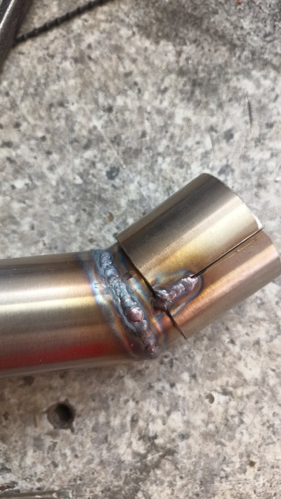

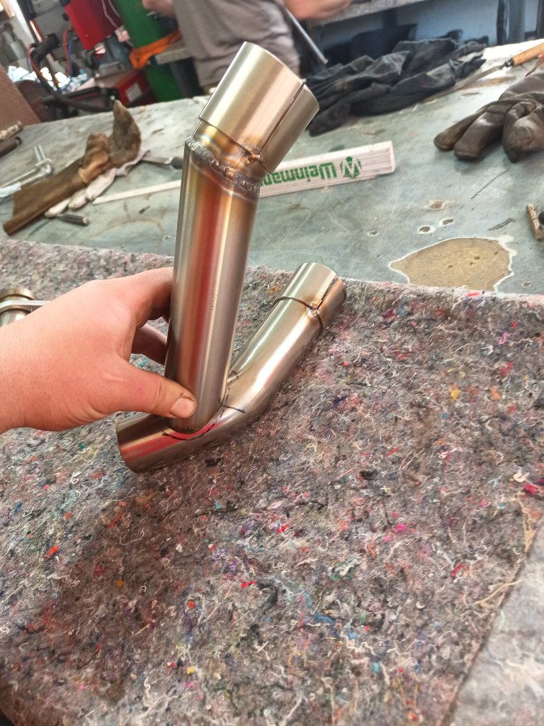

So hier ist das noch nicht ganz fertiggestellte Ergebnis meiner bisherigen Arbeit. Hat etwas länger gebraucht da ich noch andere sachen leider vorziehen musste. Ohne meinen vater und meinen bruder wäre das ganze allerdings nicht in ein paar Stunden erledigt gewesen.
Das vollständige bild meiner suzi mit der montierten Abgasanlage war die datei zu groß, werde ich morgen schicken. Das ist das y Stück. (Da ich länger nicht mehr wig geschweißt habe, haben sich meine Fähigkeiten in grenzen gehalten deshalb Leider die unschöne naht).

Ist mehr oder weniger eine selber gebaute plug and Play Anlage. Werde sie am Montag nach der arbeit nich ausschweißen.

Das Y Stück wird die Abgase nicht gleichmäßig aufteilen, da die Strömungsrichtung die linke Seite ignorieren will
Besser wäre es mit einem Ankonus aufzuteien.
