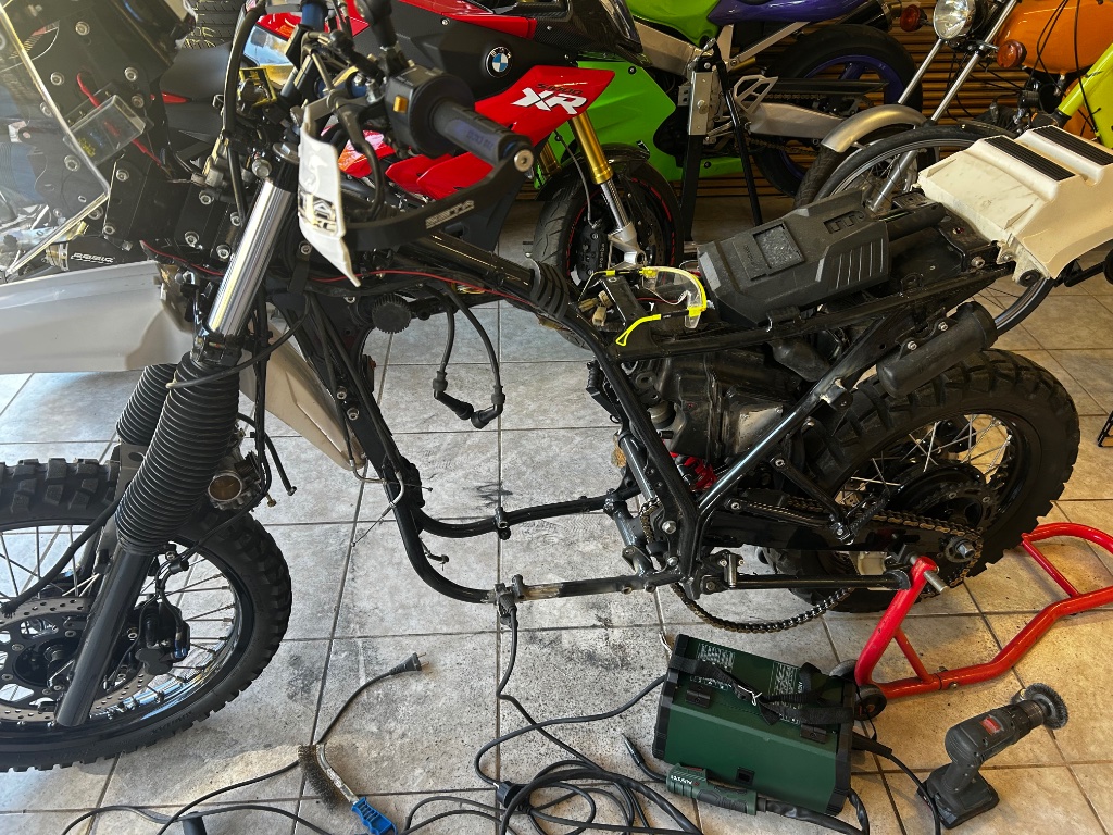

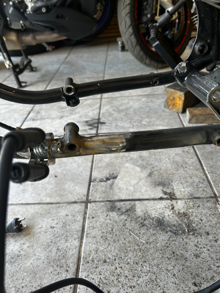

Die Pechsträhne reißt nicht ab. Bei der letzten Endurotour ist der Rahmen gebrochen. Also kurzerhand Motor raus und zusammenbraten. Ich warte aktuell noch auf Material um den Unterzug etwas zu verstärken. Beim Schweißen ist mir dann aufgefallen, dass der Unterzug doch schon sehr an Materialstärke verloren hat. Im Winter wird sie dann noch einmal zerlegt und der Rahmen geht dann wieder zum pulverbeschichten.

Kann gern mal so aussehen:
viewtopic.php?p=180424#p180424
Dran rum braten macht die Löcher zu, erhöht aber nur bedingt die Dauerfestigkeit… guck dir das nochmal genauer an, bevor du Geld ins Pulvern steckst.
