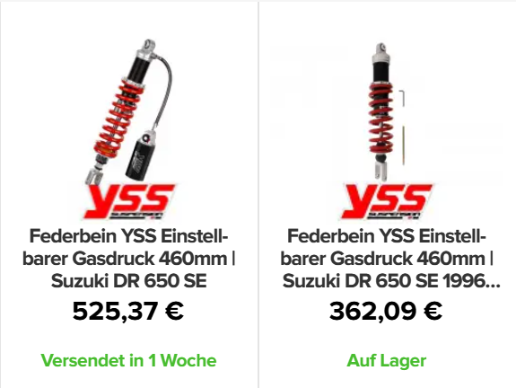

Servus Leute,
Mein originales Federbein ist laut Profi Schrott, da die Kolbenstange hinüber ist. Überholen ist für mich also definitiv kein Thema mehr, es kommt ein neues Teil rein.
Jetzt schwanke ich nur noch zwischen den beiden YSS Varianten, also dem Modell für 360 € oder der Version mit Ausgleichsbehälter für 530 €.
Ich wiege nackt 75 kg und habe auf der TET etwa 20 kg Gepäck dabei. Als Enduro Anfänger frage ich mich jetzt, ob ich den Unterschied durch die zusätzliche Druckstufenverstellung überhaupt merke oder ob die 170 € Aufpreis bei meinem Gewicht eher Overkill sind.
Was meint ihr dazu?
Beste Grüße
Marco

hallo Marco ,
nimm das günstigere , und vor allem weniger Gepäck mit. :mrgreen:
Und für das gesparte Geld gehst du in ne günstige Pension.
Als Enduro - Anfänger bist sowieso eher du der limitierene Faktor , und nicht das Moped.
Persönliche Meinung , bin gespannt , was die anderen Sagen.
Was hast du denn für ein Modell ?
ich hätte noch ein 46er Federbein übrig.
mfg
Luigi

Re: Federbein mit oder ohne Ausgleichsbehälter
Beitrag von DaMari666 »
ich persönlich würde immer die "Hochwertige" Hardware verbauen. Also mit Ausgleichsbehälter und Hydr. Vorspannung (Wilbers).
Bei der SP 46 wirst du Probleme haben den Auslgeichsbehälter zu verstauen.
Sieh den Beitrag von hps.
viewtopic.php?t=11017
Aber es ist auch nachvollziehbar erstmal das Originale zu überarbeiten oder ein günstiges YSS zu kaufen um sich erstmal an die Enduro Thematik ranzutasten.
VG Marius
Beiträge: 3733
Wenn die Gabel noch original ist, dann ist es sinnlos beim Dämpfer auf premium zu setzten.
Wenn hingegen die Gabel entsprechend überarbeitet wurde, dann kann man darüber nachdenken in einen entsprechendes zu Investieren…

erstmal Dankeschön für den ganzen Input!
Wie Thomas schon richtig erwähnt hat, geht es bei mir um eine SP46.
Da ich das Bike erst kürzlich gebraucht gekauft habe (und plane sie noch sehr lange zu behalten), habe ich mich schlussendlich für die teurere YSS Variante mit dem externen Ausgleichsbehälter entschieden. Ich denke gerade bei Touren mit Gepäck ist die zusätzliche Druckstufenverstellung viel wert.
Damit das Fahrwerk auch insgesamt passt, habe ich mir das YSS Gabel Upgradekit (Y-FCM40-KIT-03-007) bestellt.
Das Paket ist zwar noch unterwegs aber ich mache mir schon Gedanken über den Einbau. Wo montiert man bei der SP46 am sinnvollsten den Ausgleichsbehälter? Falls jemand von euch Tipps oder vielleicht sogar ein Foto von seiner Montageposition hat, wäre ich sehr dankbar!
Beste Grüße
Marco

servus
ich habe das wilbers mit ausgleichsbehälter verbaut.
der ausgleichsbehälter ist bei meiner an stelle des werkzeugfaches verbaut, passt bestens.
werkzeug habe ich ,wenn es auf reise geht ,im gepäck oder im tankrucksack.
bis neulich hans
