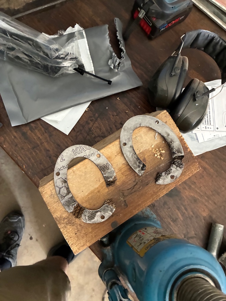

Servus zusammen,
ich habe, wie bekannt, eine Suzuki DR 650 SP44B mit einem leovince x3 Auspuff. Mir geht ständig die Dichtung zwischen Auspuff und dB-Killer kaputt. Hat da jemand eine Lösung – vielleicht eine spezielle Dichtung oder etwas Ähnliches?
Ich würde den Auspuff nach der Eintragung gerne nicht nur 200 Kilometer legal bewegen können, sondern deutlich länger.

Das ist ne Dichtung wo nen Metal Gitter deine ist und die geht meistens Bein Berg abfahren oder unter vol Gas meistens mit einen knal durch

Im Anhang sieht man die kaputte Dichtung
Ich habe das ganze jetzt mal ohne Dichtung zusammen gebaut

Sehr merkwürdig. Ich fahr den auch, mit original DB-Killer. Und welches Metagitter meinst du denn?

Hi Andreas,
das sieht so aus, als würde da was nicht richtig plan aufliegen, sodass der Abgasstrom die Dichtung zerblasen würde.
Vielleicht hilft Dichtpaste. Von beiden Seiten auf die Dichtung auftragen, alles zusammen bauen und ne Zeit oberflächlich aushärten lassen.

Das Metallgitter ist in der Dichtung
Dach das ist ja interessant das es da so ne dicht masse gibt. Gibt es da dan große unterschied oder kann ich da jede Auspuff Dichtmasse verwenden.
Neue Dichtung und die Dan halt einfach einkleben.
