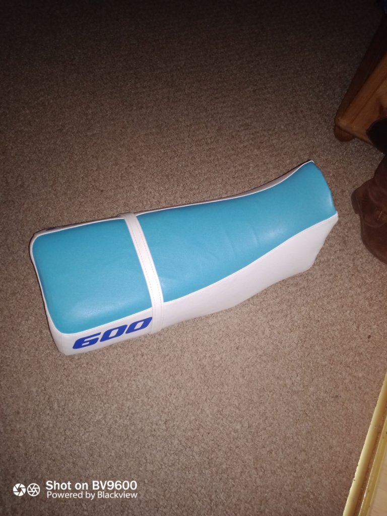

Hallöchen.
Habe heute meine Bank neu bezogen.
Ging sehr gut mit eine guten Handtacker.
Ich überlege hält bloß von welcher Richtung man beginnt mit dem festmachen.
Ich habe von hinten angefangen. Jetzt habe ich am Tank zwei kleine Falten.
Oder sollte man von vorn beginnen.
Hat jemand einen Tipp dazu?
MfgMike

Re: Sitzbank neu beziehen
Hallo Mike,
Ich würde empfehlen den Bezug vorne und hinten festzumachen, mit genügend Spannung.
Dann zu den Seiten herunterziehen, ob von vorne oder hinten beginnend ist eigentlich egal.
Nur nicht den Fehler machen eine Seite komplett fertig zu machen und dann die andere!
Immer gleichmäßig Stück für Stück...
An den Enden fixieren und dann von der Mitte beginnend hinarbeiten.
So habe ich es mittlerweile 3x gemacht und es hat super funktioniert.
Viel Erfolg!
Okay.
Dann werde ich die Klammern noch lösen müssen.
Aber soll ja schön aussehen.
Danke nochmals.
Kompliment, das sieht ja wirklich gut aus!
...und den echten Fachmann erkennt man am "Blackview" ...nur tackern kann es nicht!
...bist zufrieden mit dem Teil?
...ich hab das 8000 pro....
