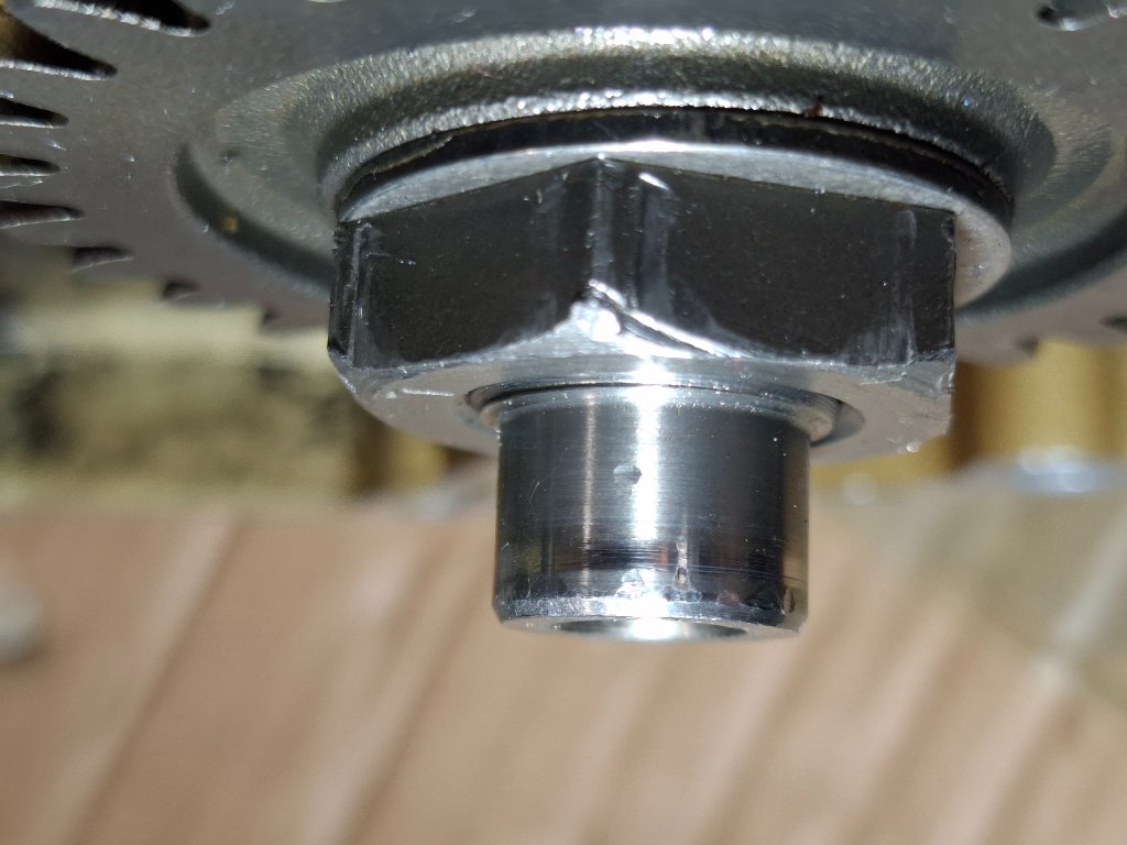

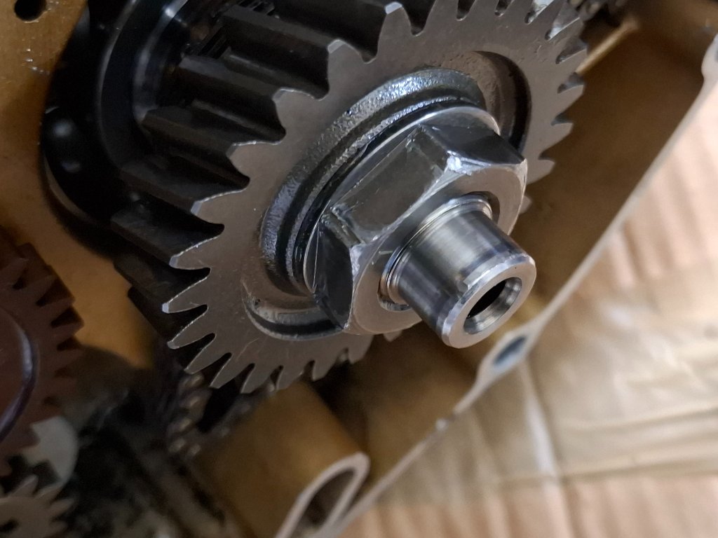

Bigfoot hat geschrieben: 02 Nov 2024 18:50 ...Und weil schon heute statt erst am Montag ein Rumpfmotor für mein Winterprojekt angekommen ist, muss ich nachher noch auspacken. Wird mein Debut als Spalter, dritter Gang sollte neu, mal schauen wie er sonst so aussieht.
Die gute Laune muss ich wohl revidieren.
Laut Verkäufer ist das hier eine Kurbelwelle in Zustand "sehr gut". Hat wohl einer versucht das Polrad abzunehmen (erfolglos, Schraube ist raus aber Rad noch drauf) und dabei auf der anderen Seite mit irgendwas ungeeignetem festgehalten und so die Dichtfläche für den Simmerring beschädigt.
Einsicht dass der ganze Motor dadurch quasi unbrauchbar ist und der beschriebene Zustand nichts mit der Realität zu tun hat nicht wirklich. Rückabwicklung vehement verweigert und musste mich noch fast beschimpfen lassen, stattdessen (wenigstens) einen Bruchteil vom Kaufpreis zurück überwiesen, der aber in keinem Verhältnis zum Schaden steht.
Falls also jemand über Kleinanzeigen bei einem Verkauferprofil "Dieter Popp" was kaufen möchte - kann ich nicht wirklich empfehlen.
Mal schauen was jetzt, vielleicht gibts ja irgendwo irgendwann doch mal noch einen mit Engine Grenade oder sonstigem Schaden wo man dann aus 2 einen machen kann, oder halt spalten, das Getriebe als Ersatz herrichten und sonst ausschlachten was geht und ggfs einzeln verkaufen...

Google mal Wellenreparaturhülse...

Oh cool, sowas kannte ich noch nicht, danke für den Tipp. Da muss ich mal schauen ob da vom Durchmesser was passen könnte.
So was ähnliches vom Prinzip ging mir schon mal durch den Kopf, wusste aber nicht dass es da sowas eher einfaches in fertig gibt - denn das als Spezialanfertigung irgendwo machen lassen würde sich vermutlich kaum lohnen, wenn das denn überhaupt einer macht.

Nicht wirklich, der müsste ja quasi fast um eine ganze Breite weiter auf die Welle, d.h weniger tief in den Sitz im Kupplungsdeckel - da ist aber eigentlich quasi kein Spielraum.
Das mit der Reparaturhülse könnte aber tatsächlich funktionieren wenns eine passende gibt.
Sonst halt vielleicht doch mal schauen ob mir einer die Welle irgendwie bearbeiten kann und dann so ne Hülse, ggfs in Kombi mit anderem Simmerring drauf, mal schauen.
