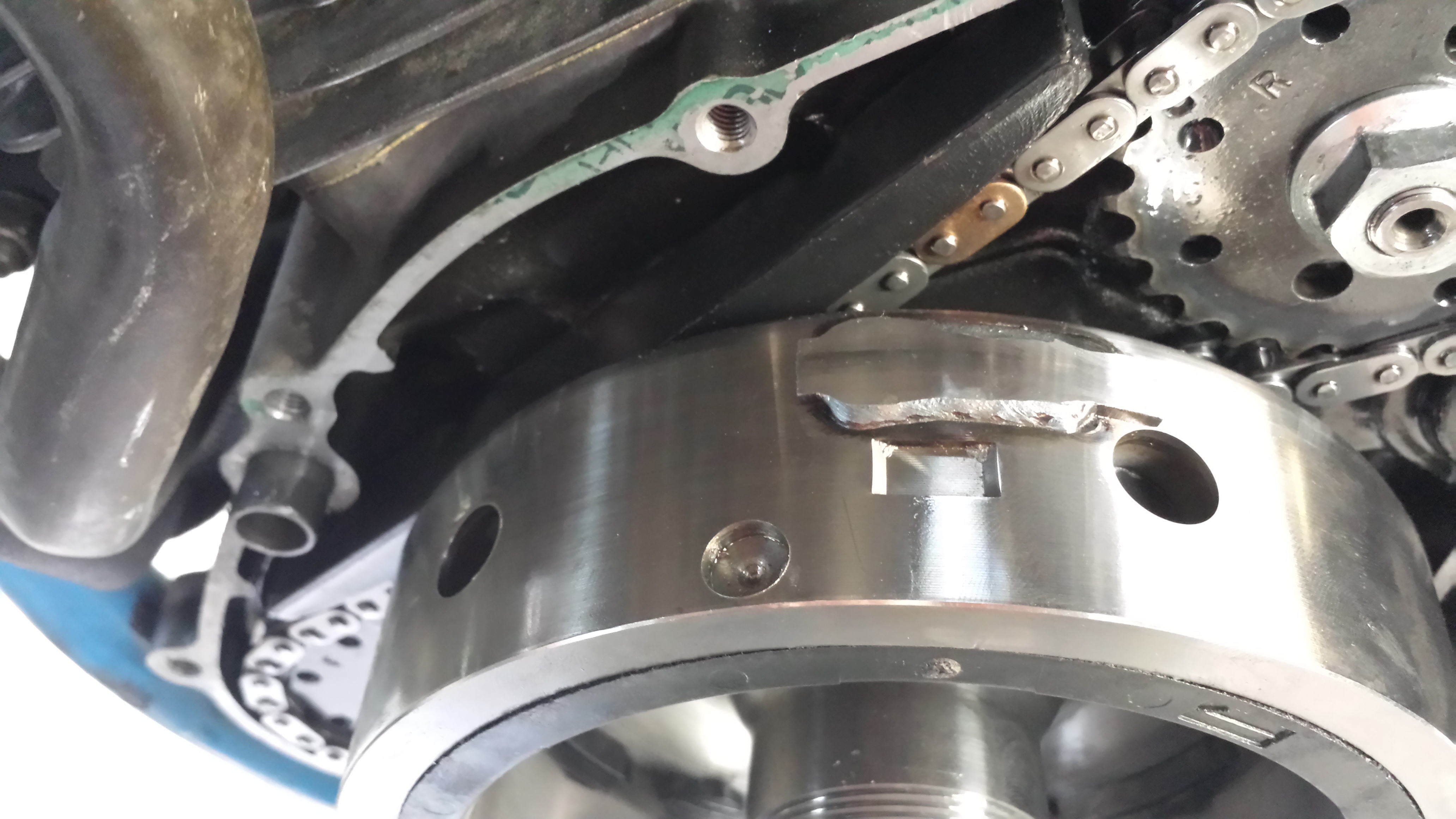

Hier noch ein paar bilder:
Mir ist aufgefallen das diese kontaktplatte auf dem polrad wo die markierung drauf sein sollte bei mir geschweißt aussieht...
Hat der vorbesitzer da evt was selbst rangeschweißt?

Dein Schweißbild ist gelinde gesagt sowas wie an deinen Autofelgen das Wuchtblei, hat nichts mit der Sache zu tun.

das aufgeschweisste Blech auf dem Polrad ist für den Zündzeitpunkt. Damit erkennt der Pickup am Polrad wann der Kolben auf den OT zugeht.
