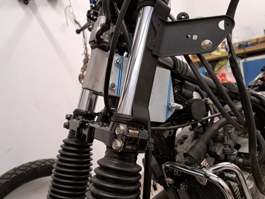

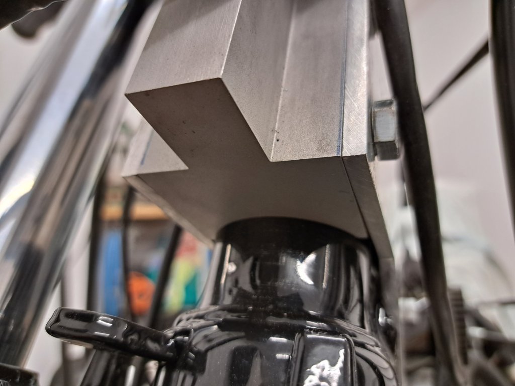

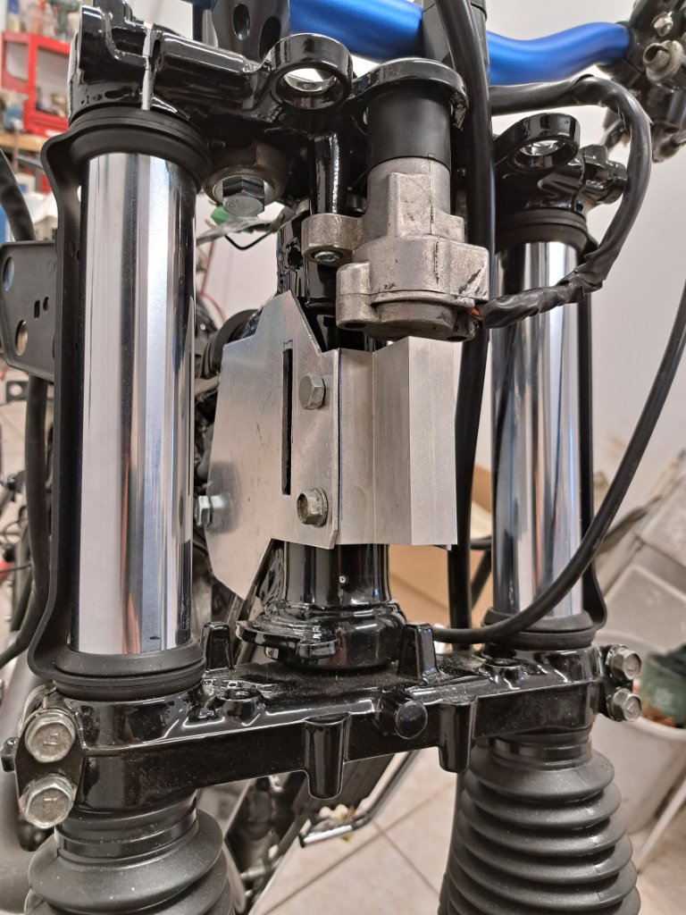

Achso, warum sich das gerade so zieht liegt daran, dass ich mir in den Kopf gesetzt habe, einen Rally Tower zu montieren. Natürlich hat die SP44 dafür keine Halterung vorgesehen, also hab ich mir etwas fertigen lassen. Ist sozusagen mein Prototyp. Zündschloss passt und ganz wichtig, die Rahmennummer ist noch zu erkennen. Ist alles noch nicht final, sieht aber alles schon umsetzbar aus.

schicker Ansatz.
Die Fensterecken am besten rund ausführen,
damit nicht von dort die Vibrationsrisse losgehen.
Der Tower bringt einige Hebelwirkung mit sich.

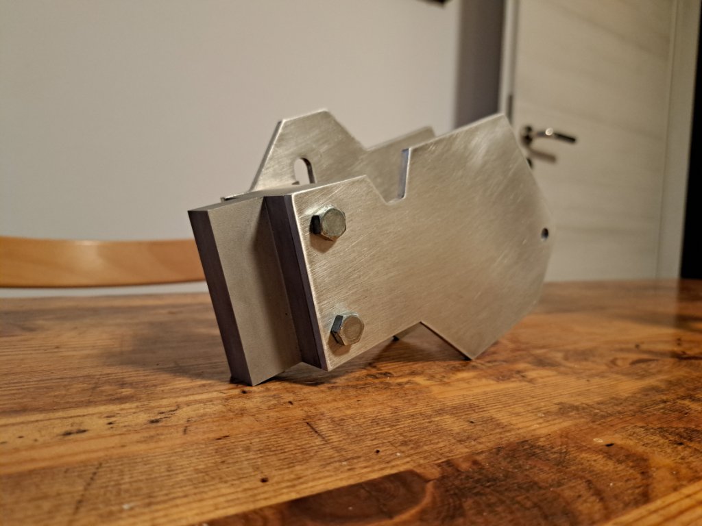

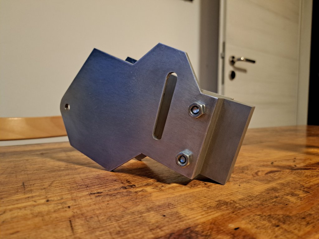

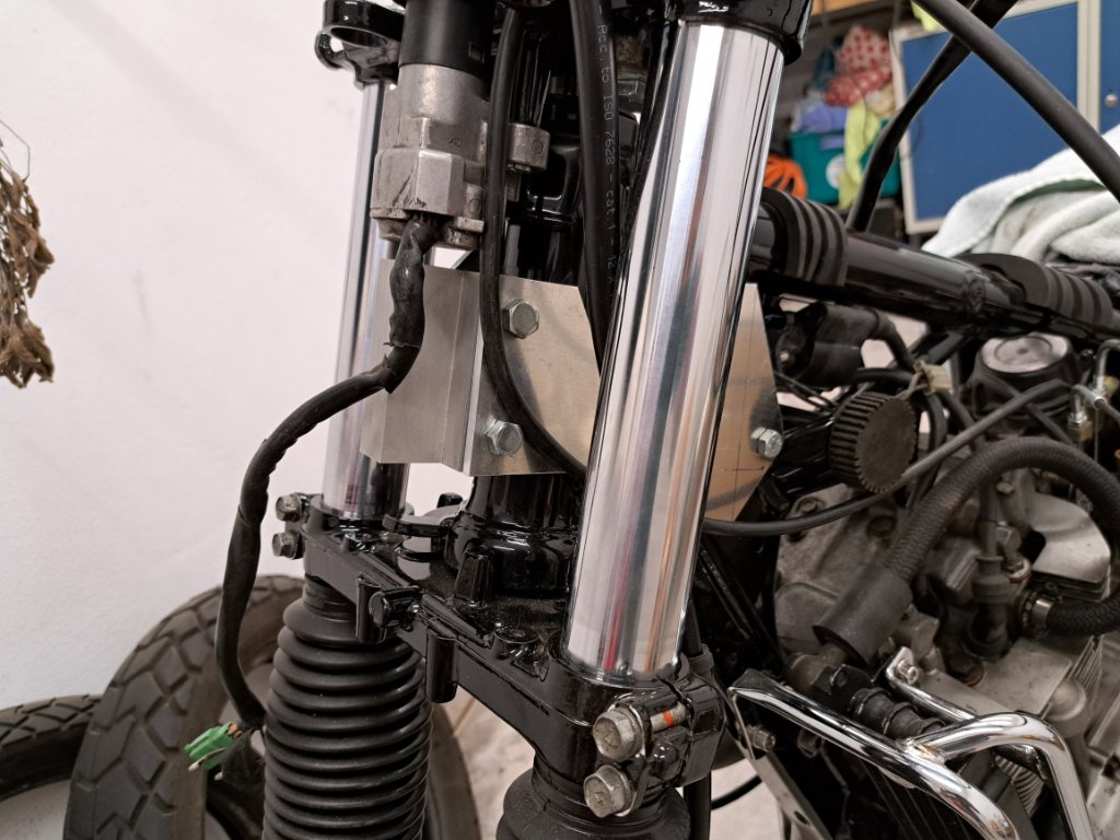

So, den Halter hab ich soweit fertig. Je seite kommt noch eine M8 Schraube zur Befestigungam Rahmen.
Nächster Step wird dann den Hessler Kontakieren. Der hat genau das, was ich suche. :mrgreen:

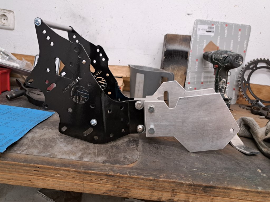

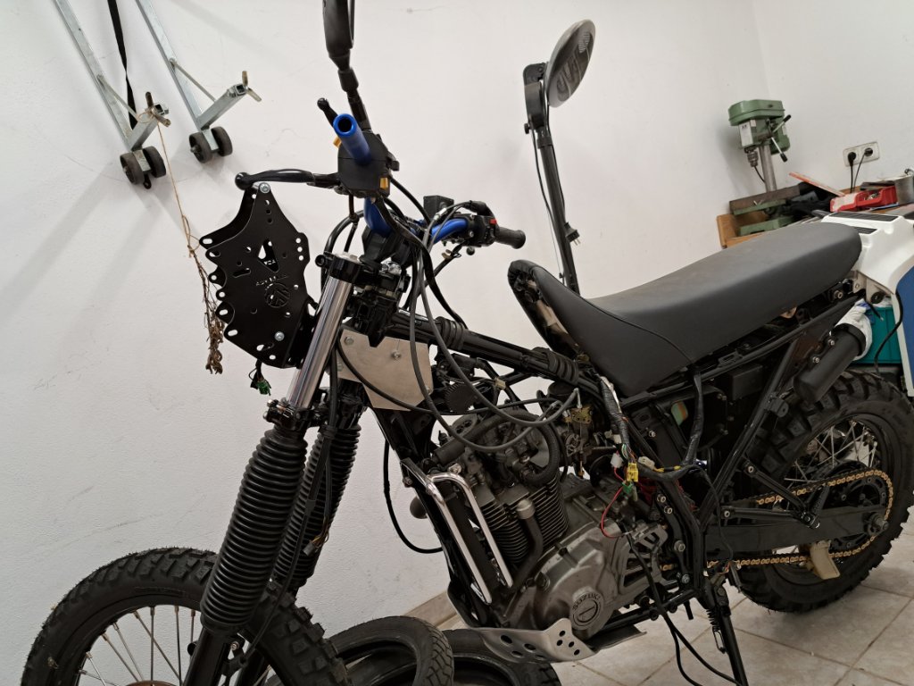

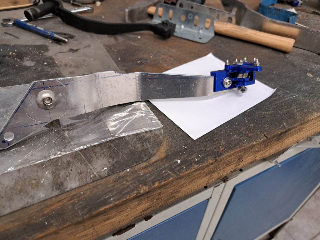

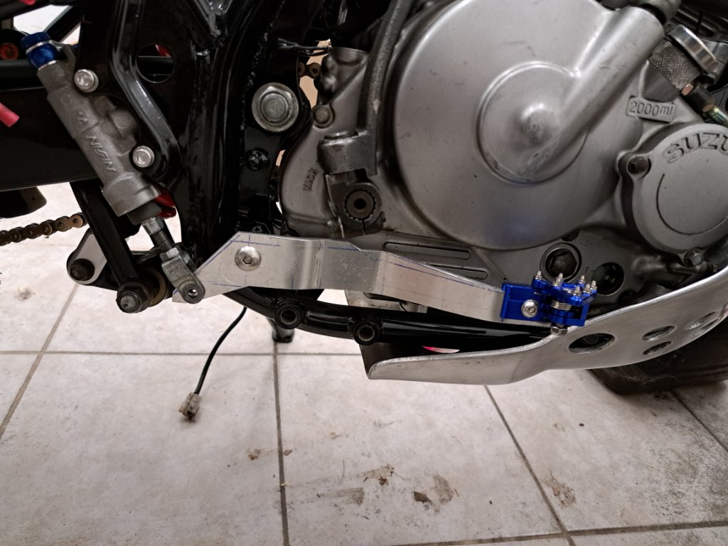

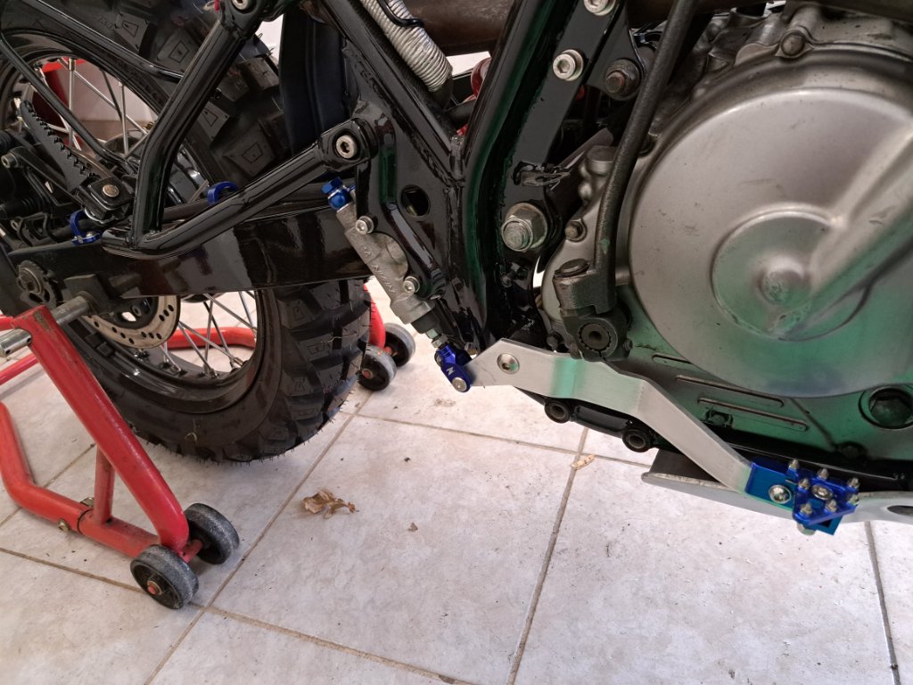

Lange nix mehr geschrieben. Garten und Ausbau im Haus hindern aktuell am weitermachen. Ein bischen ging es aber weiter. Sitzbank ist neu bezogen.

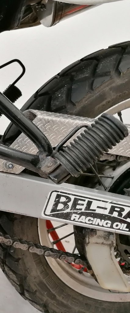

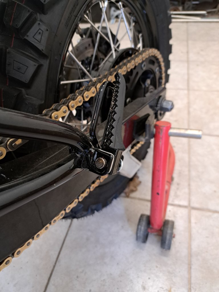

Fussbremshebel aus Alu gebaut, da es den ja nur für die dr800 und für die sp46 gibt
Und Tower ist montiert:

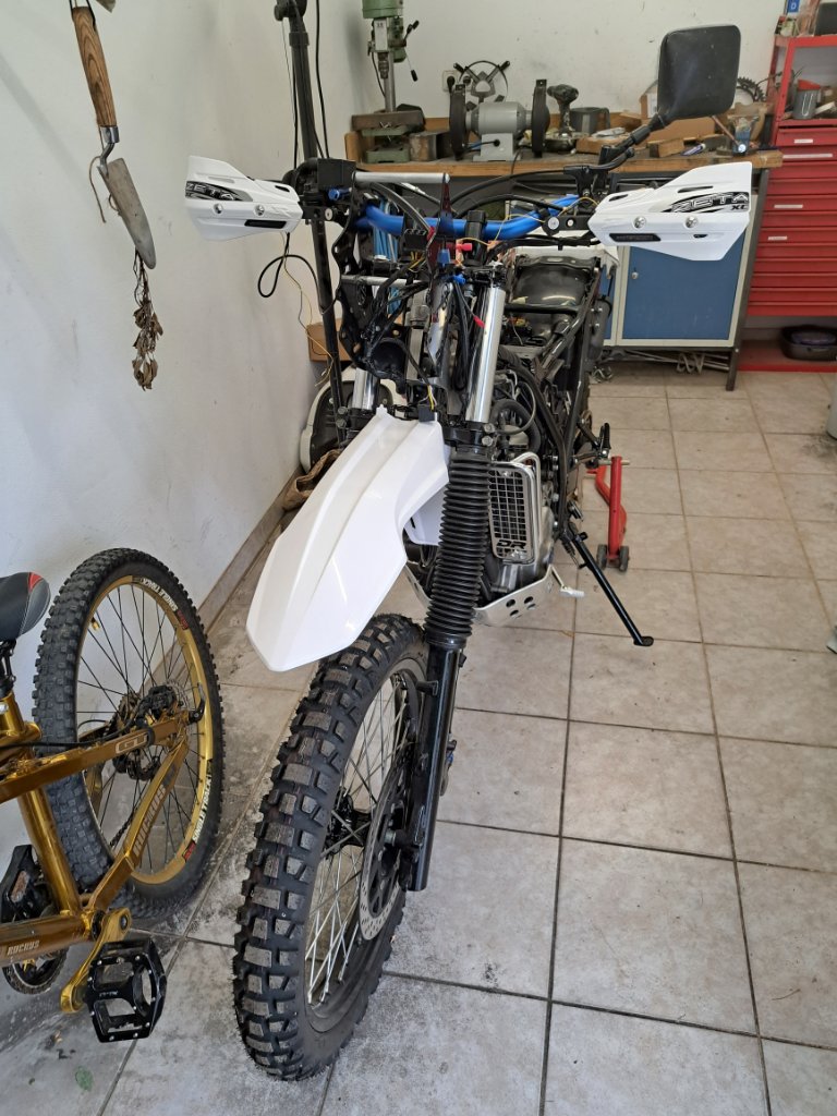

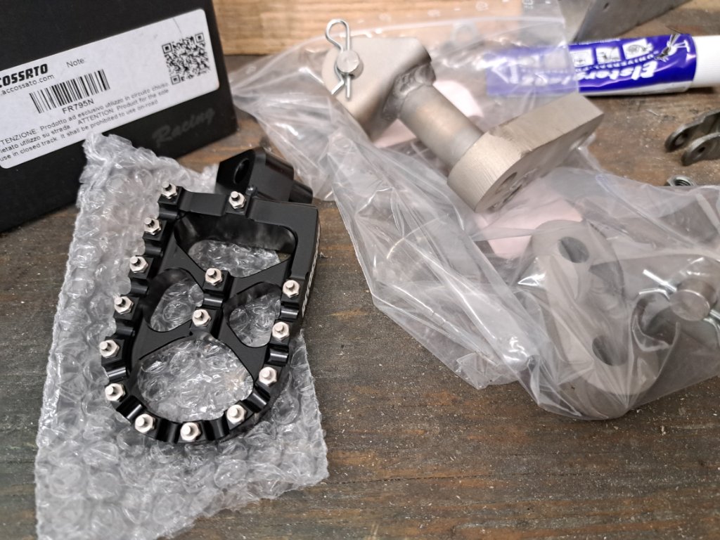

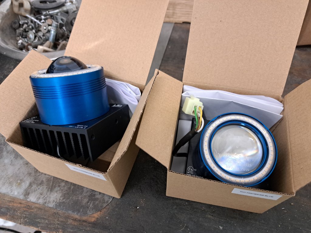

Nach längerer Pause geht es bei mir nun auch weiter. Urlaub ist rum und bestellverbot aufgehoben :lol:
War dan etwas shoppen. Nun geht's ans zusammenbauen.

howard hat geschrieben: 08 Mai 2023 21:11 So, den Halter hab ich soweit fertig. Je seite kommt noch eine M8 Schraube zur Befestigungam Rahmen. 20230508_204153.jpg20230508_204058.jpg20230508_210144.jpg20230508_210136.jpg
Die schaut ja mal richtig gut aus! Falls du Lust hast noch mehr zu machen wäre ich dran interessiert, wollte das K4 radegarage zeuch mal starr am Rahmen anbringen und nicht schwenkbar mit dem lenker!

Hübsch, aber Alublechbremshebel mit Druckmarken der Schraubstockbacken, das würd ich mich nicht trauen.
