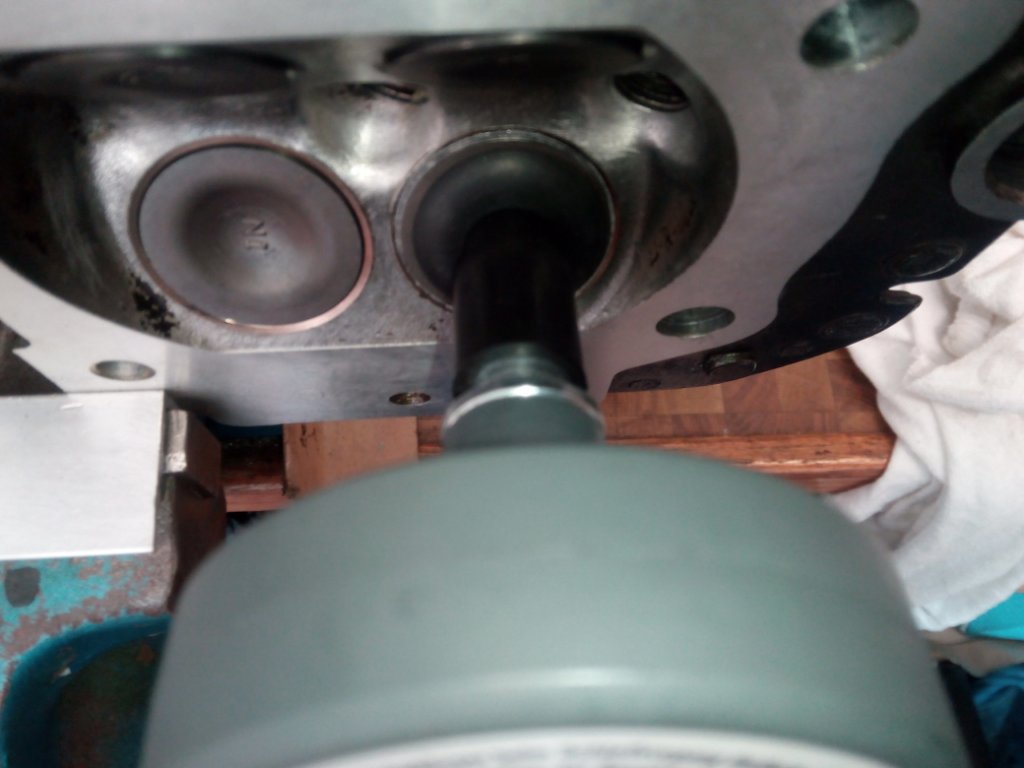

...hatte ich letzte Woche Mi. u. Do "frei", deshalb beschlossen, vor dem DR Treffen, noch den ZK abzunehmen und auf "hihas" Tipp hin, die Ventile zu checken und ggf. neu einzuschleifen...

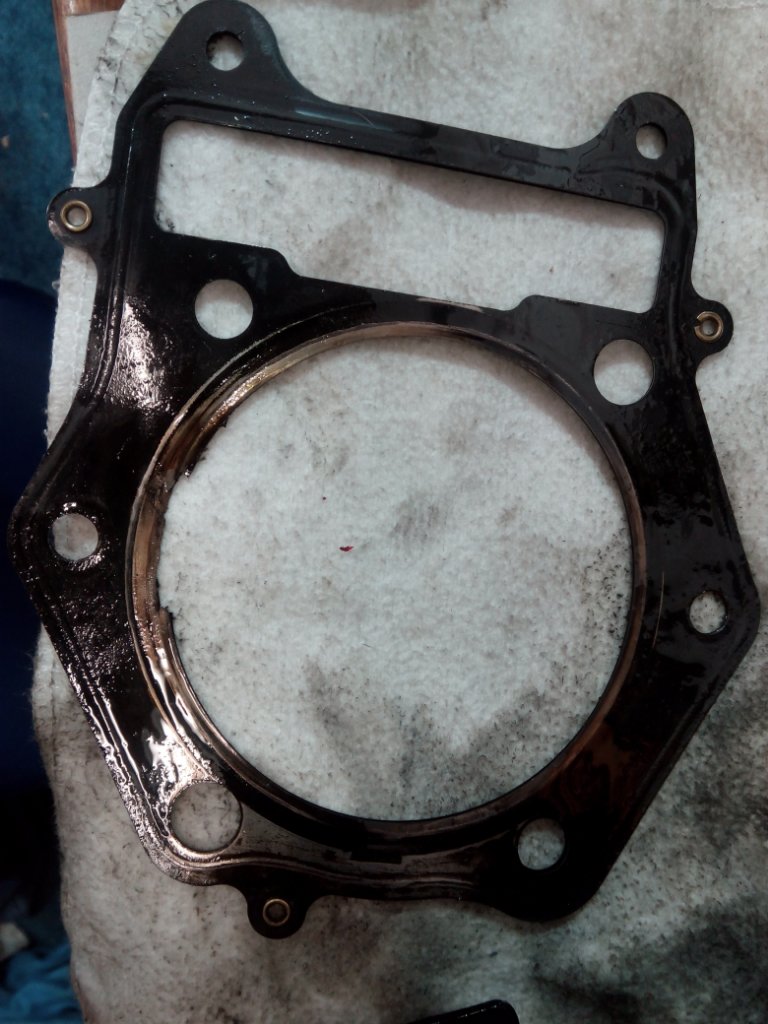

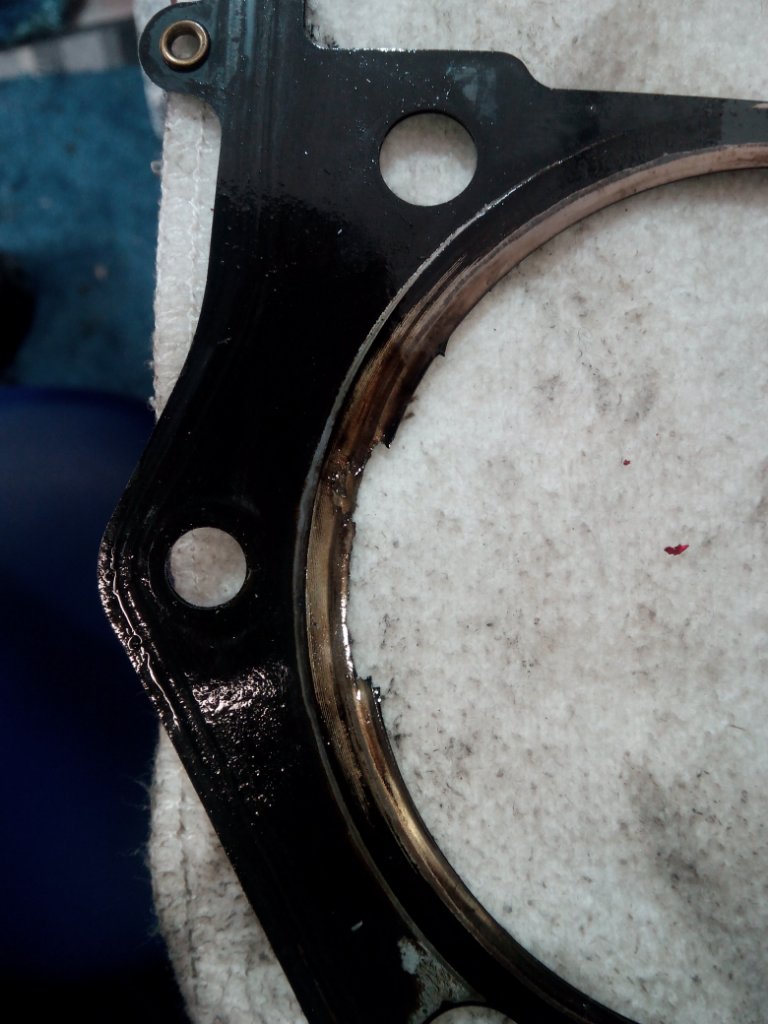

..und dass ein Blick in das innerste durchaus nötig war, möchte ich anhand der folgenden Fotos verdeutlichen:

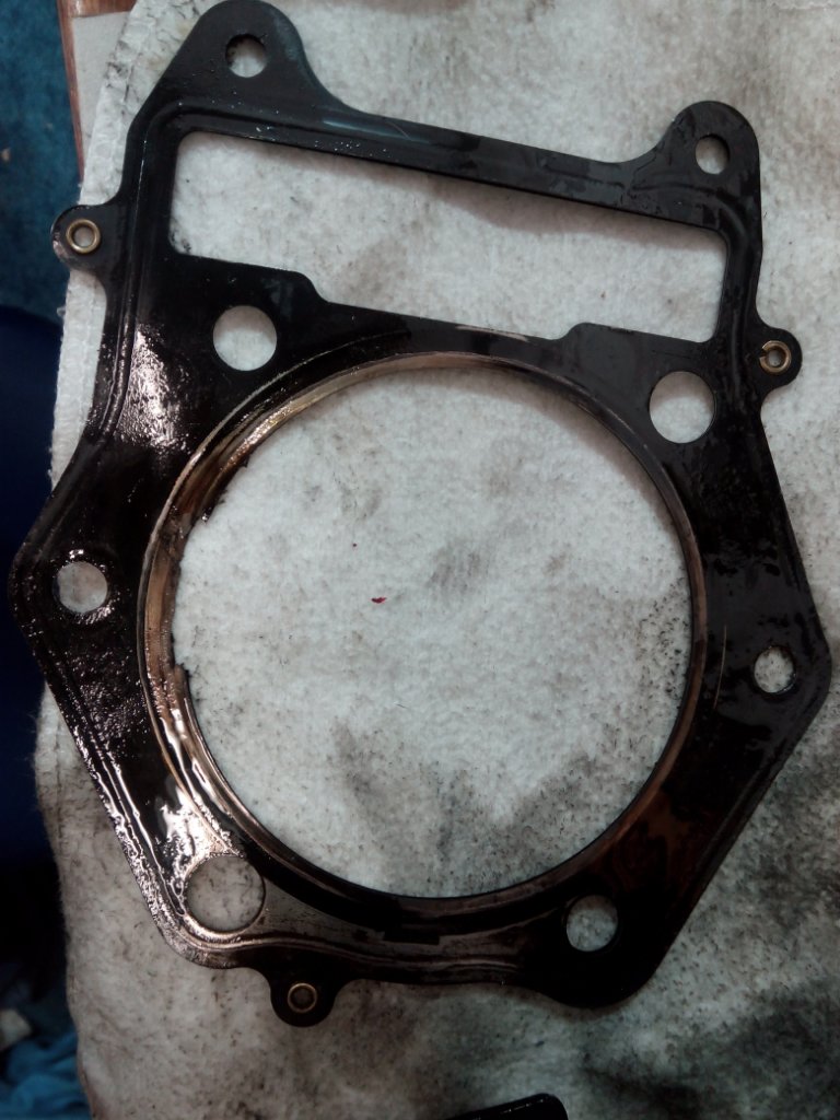

...wieso frisst die DR ihre Kopfdichtung weg???
:shock: :shock: :shock:
Gottseidank, war im Zylinder nichts zu finden, vermutlich hat sie die Teile rückstandslos "ausgeatmet"...

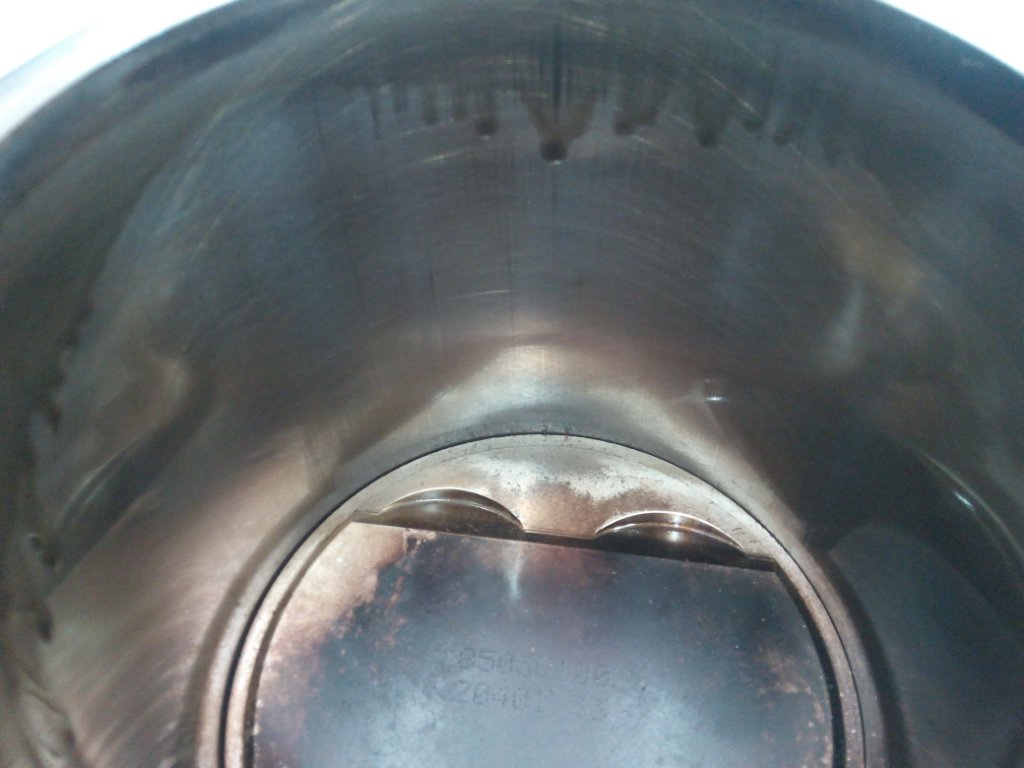

...auch die Zylinderbuchse sah wie frisch gehont aus...
....warum tut die Suse sowas? :shock: :roll:

...ergo, hab ich die Ventile ausgebaut und nachgeschliffen... :roll:
...danach alles wieder, mit neuer Kopfdichtung (versteht sich... :lol: ) wieder montiert!

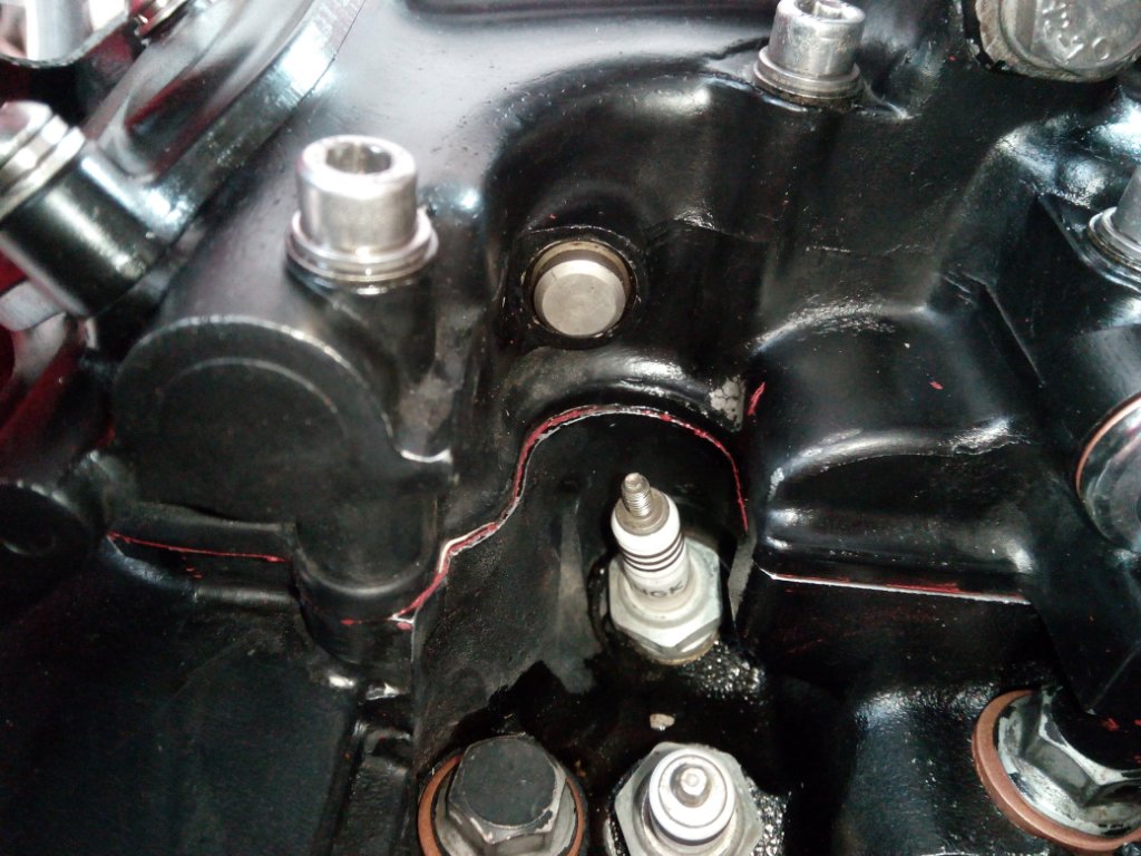

...auch beim Eindichten der Haube hab' ich mich an "hihas" und "Dennis'" Rat gehalten und das "Dirko" HT mal nur gaaaanz sparsam aufgetragen! :wink:

...dabei zeigte sich, dass ich wohl diesmal zu geizig mit dem Dirko war...
...weil sie hier direkt an der Ecke, nach dem Bogen der Zündkerze, noch aus dem Dichtungsspalt "blutete"... :shock: :roll:
Das bemerkte ich aber erst als ich schon mit Sack und Pack, Freitag Mittag, beim "Eintopftreiber" vor der Tür stand... :roll: :evil:
Also: abgebrochen, Jörg eine gute Fahrt gewünscht und wieder nach Hause...
- Haube runter, alles saubergemacht, neu eingedichtet, Haube drauf, Ventilspiel kontrolliert, kurze Probefahrt, trocken geblieben, Moped bepackt und dann ab auf die Dosenbahn, dem DR Treffen entgegen... :mrgreen:

uli64 hat geschrieben: 27 Aug 2018 11:47 ..und dass ein Blick in das innerste durchaus nötig war, möchte ich anhand der folgenden Fotos verdeutlichen:
Lieber Uli,
der Zylinder IST ziemlich frisch gehont, denn da sitzt ein hochverdichtender Schmiedekolben drin, Wössner oder Wiseco oder sonstwer. Möglicherweise BigBore, weshalb die Kopfdichtung vielleicht in den Brennraum hinein überstand. Das musst Du unbedingt überprüfen, und die neue Dichtung ggf. nacharbeiten. Sie muss bündig mit der Zylinderbohrung abschließen. Wenn die alte Dichtung das tat, und trotzdem so zerfieselt aussah, dann das ein Klopfschaden gewesen sein. Auch ganz wichtig: Überprüfe das Spaltmaß zwischen den Flächen des Kolbens, und den gegenüberstehenden Kopfflächen. Da muss bei einem so dicken Einzylinder ein Spalt von 1,2mm verbaut sein. Um dieses Maß biegt sich im Betrieb u.U.die Kurbelwelle durch, längt sich das Pleuel, geben die Gehäuse nach. Ich würde auch unbedingt den brennraum auslitern. In USA gibts an jeder Ecke Rennbenzin, bei uns eher nicht. Tankstellensuperplus kann nicht viel, und wenn der Kolben 11:1 macht, wirst Du damit nicht glücklich werden. Wenn der Kolbenboden es hergibt, kann man dessen Wölbung etwas abfräsen.
Mit so einem Kolben ist es üblich, eine dazu passende Nockenwelle zu verbauen. Muss nicht sein, kann aber. Hat sie längere Steuerzeiten, wird das Eingraden wichtig. Die Dinger sind oft nicht so plug and play wie eine Originalwelle, wo 5° hin oder her ziemlich wurscht sind. U.U müssen dazu Langlöcher ins Nockenwellenrad gefräst werden.
Zu guter Letzt ist es ohne Leistungsprüfstand und Lambdasonde ziemlich mühsam und zeitaufwändig, den Vergaser auch nur einigermaßen gut abzustimmen.
Viele Tuningnockenwellen brauchen wegen der deutlicheren Erwärmung der Ventile ein teilweise erheblich größeres Ventilspiel, sonst schließen sie nicht richtig. Das muss man herausfinden.
Mach mal ein Foto vom Kolbenboden, wo man die Ziffern gut lesen kann.
