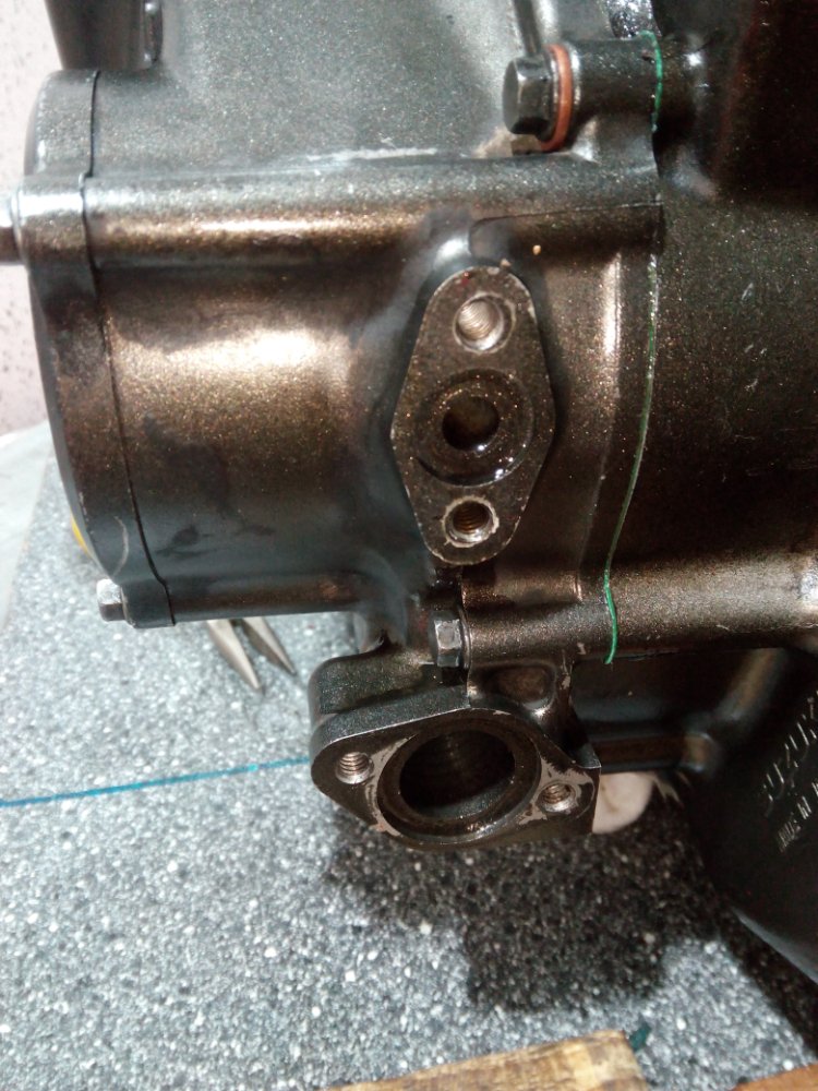

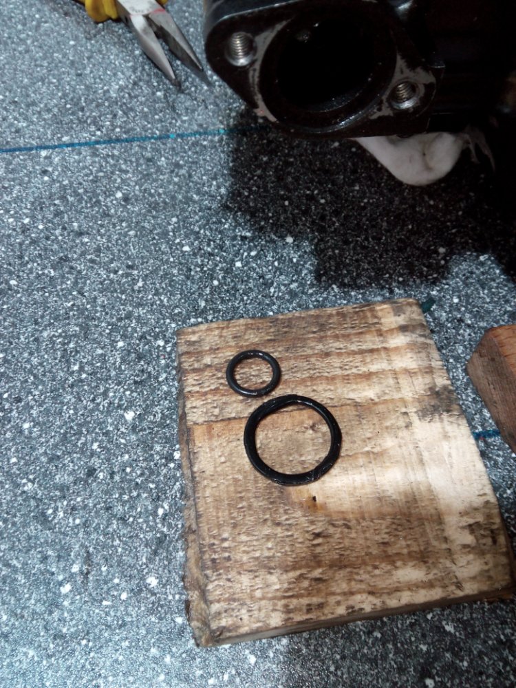

- auch hier werden 2 neue O-Ringe verbaut:
...was durchaus plausibel erscheint!
...hart und brüchig!

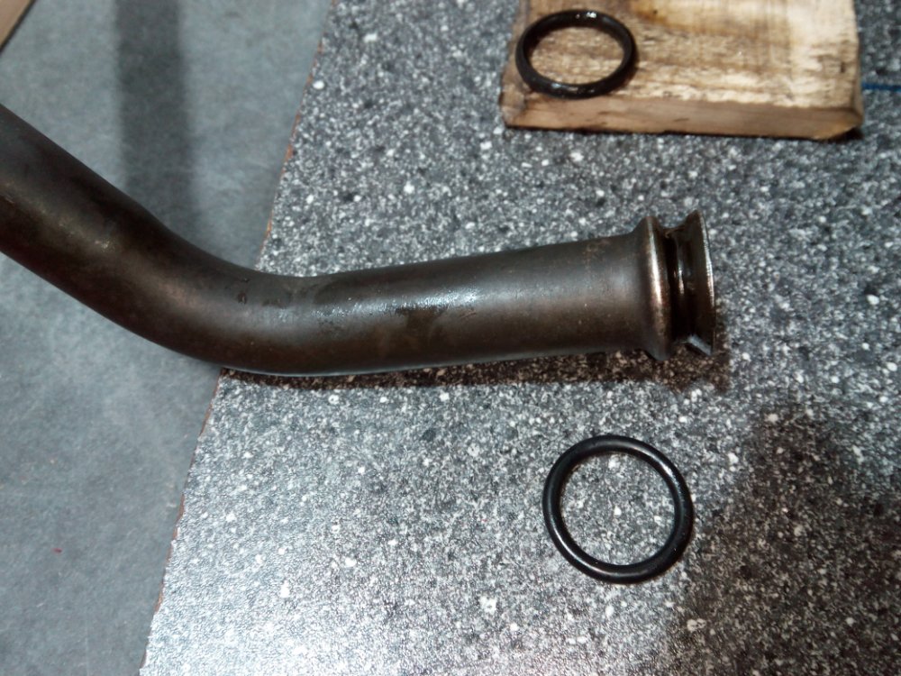

Ölrücklaufrohr: auch hier findet sich eine häufige Ursache von Ölundichtigkeit:
...neuer O-Ring und gut is'!

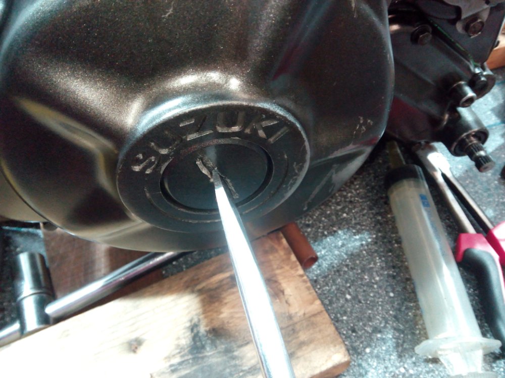

...der -alte- Lima-Stopfen noch:
...wiesoo, der is' doch noch gut, das tut nich' Not...

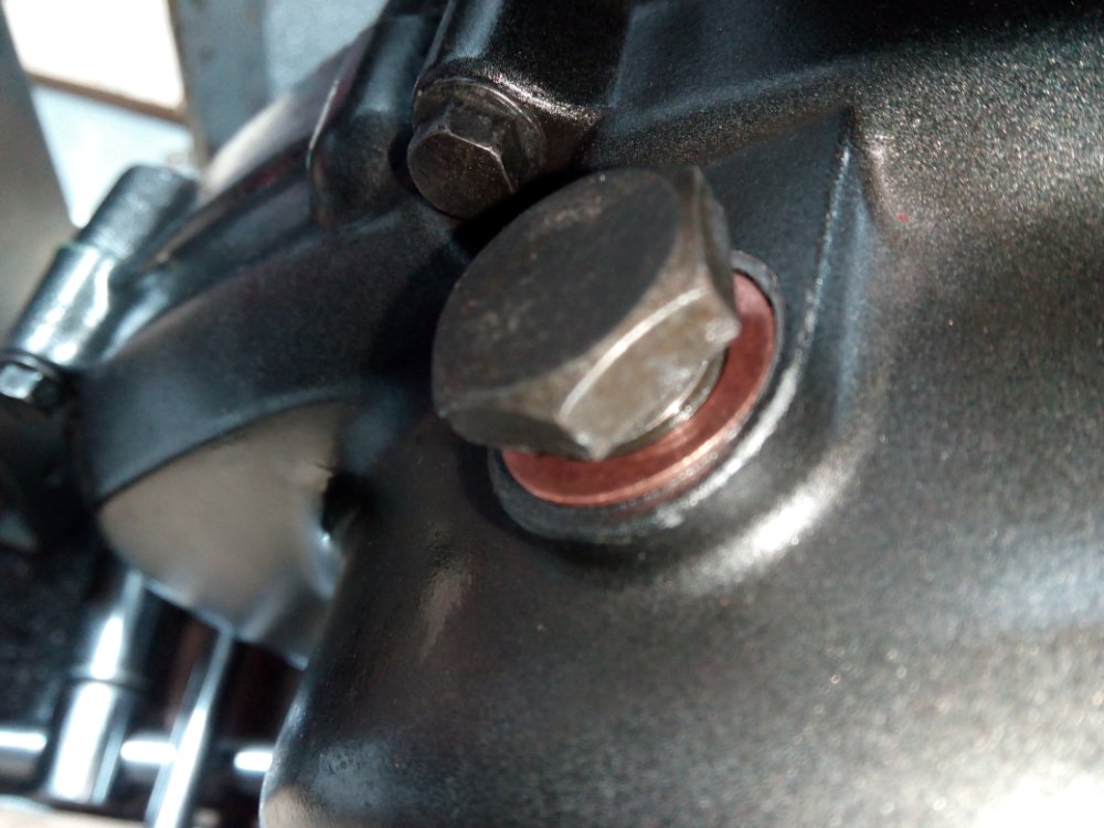

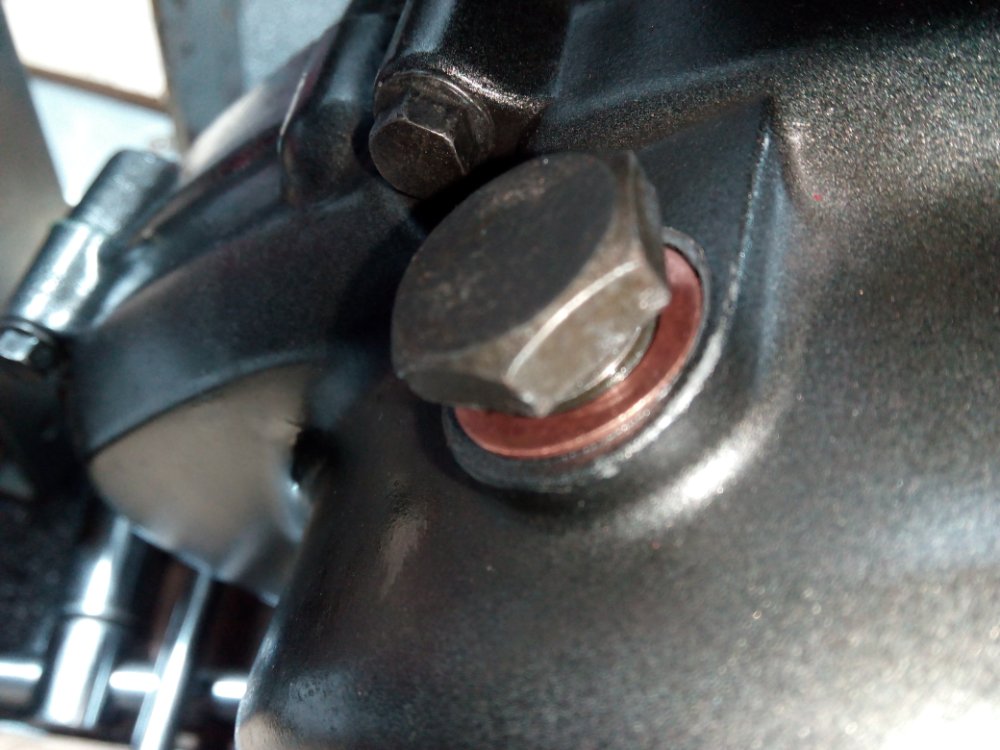

-Schaulochschraube, mit neuer Kupferdichtung
Fertig!

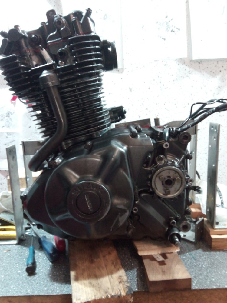

...sagt selbst: ist das nicht ein prächtiger Motor?!

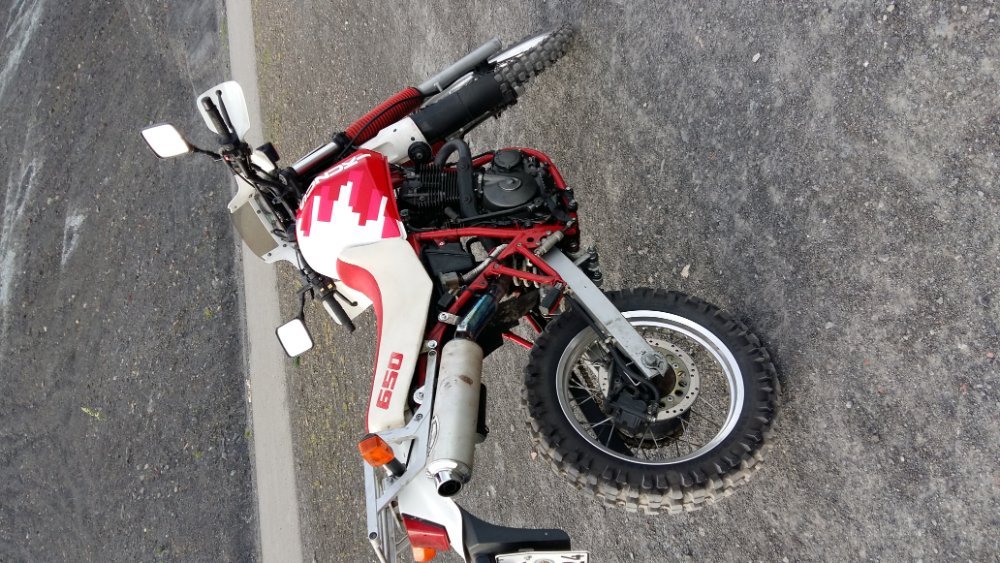

Hallo Uli
Die alte Dame ist mein bestes Stück und Dank Deiner Hilfe läuft das Teil wieder. Ich habe noch nie eine detailiertere Beschreibung mit solch hervorragenden Bilder gesehen.Die Arbeit ist wirklich vom feinsten.Obwohl du Pfälzer bist ( Scherz ) zieh ich den Hut vor Dir und dieser Leistung. Ich hätte das gute Stück ohne Deine Hilfe verschrotten müssen. Deine Bilder und die ganzen Tips hier im Forum sind wirklich Gold wert. Möchte mich ebenfalls mal bei allen die hier etwas rein stellen für die ganzen Typs bedanken.
Fahre den Motor z.Z. noch ein.Aber er läuft ohne Probleme,schaltet sehr gut und ist dicht..lach. Würde mich sehr über ein DR Treffen in der Nähe freuen.
Danke Uli,Du bist mein Held! :D
Gruß aus dem schönsten Bundesland der Welt
Reiner
