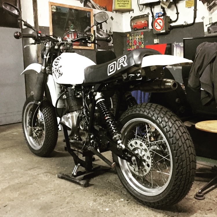

Bezüglich der Reifen hab ich auf regionale Produkte gesetzt :?
Heidenau...:

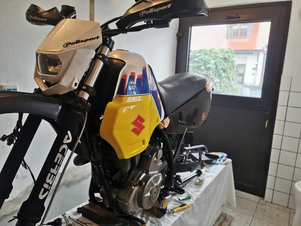

Die Armaturen sehen schick aus! Ich hab mangels Anlasser bei der Gelegenheit direkt auf eine Armatur auf der linken Seite reduziert- rechts ist’s leer.

DR500 hat geschrieben: 15 Jul 2020 20:30 Bezüglich der Reifen hab ich auf regionale Produkte gesetzt :?
Sehr gut, man soll regionale Produkte kaufen, spart Emissionen. Wobei ich bei der Dakar auch auf Ostprodukt umgestiegen bin.

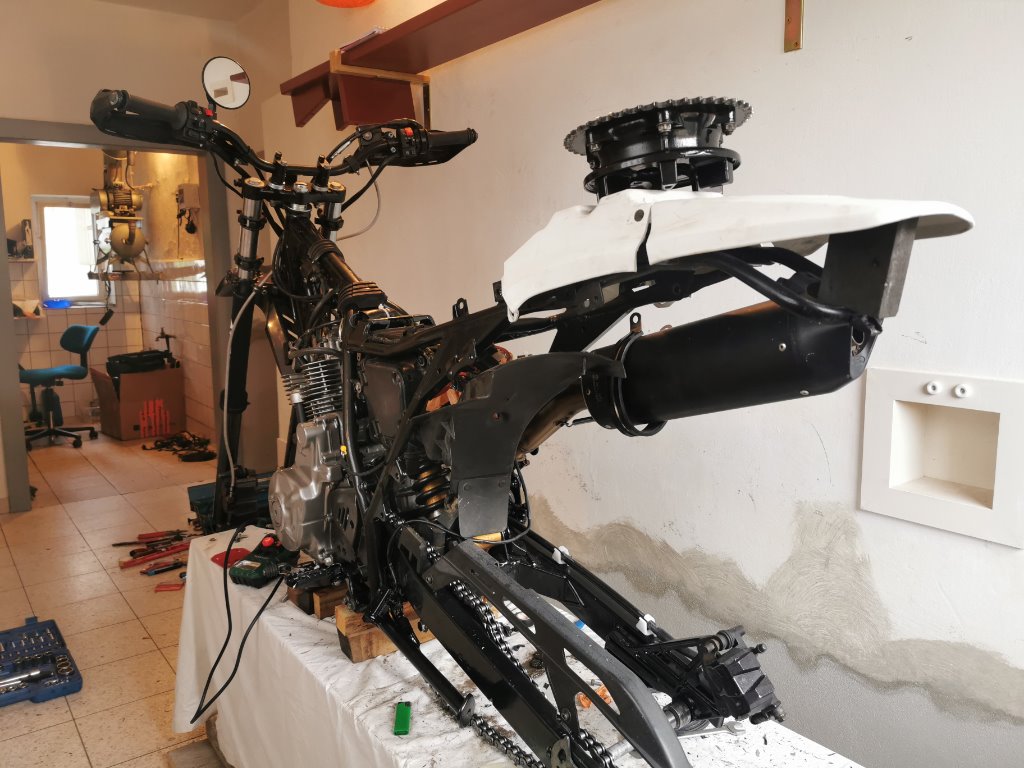

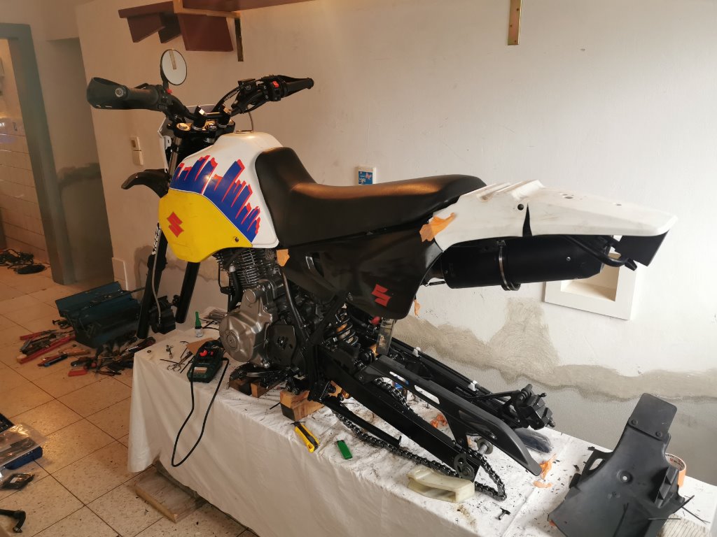

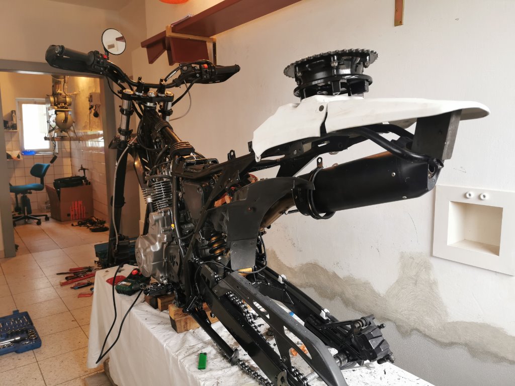

Gestern gabs dann auch mal den Startschuss zum heckumbau. :)
Frage hierzu: Wie habt ihr denn die Spannung aus dem Heck genommen? Hab die Seiten eingeschnitten und den oberen Bereich warm gemacht. Die Restspannung ist wirklich minimal, aber stört mich irgendwie. Hab noch nie was mit Glasfasermatten gemacht und weiß nicht wie sich das verhält.

Das schaffst du Tom :lol:
Laminier doch einfach links und rechts ein Stückchen Alublech mit ein :mrgreen:

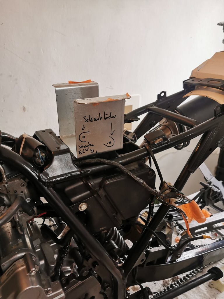

Gestern war der Kumpel da der mir den Batteriekasten baut zur ersten Anprobe.. Bisschen was muss noch angepasst werden aber das wird 8)
