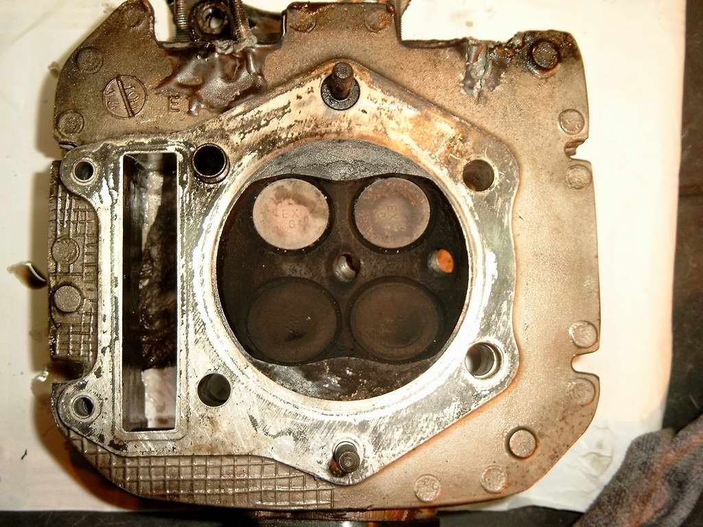

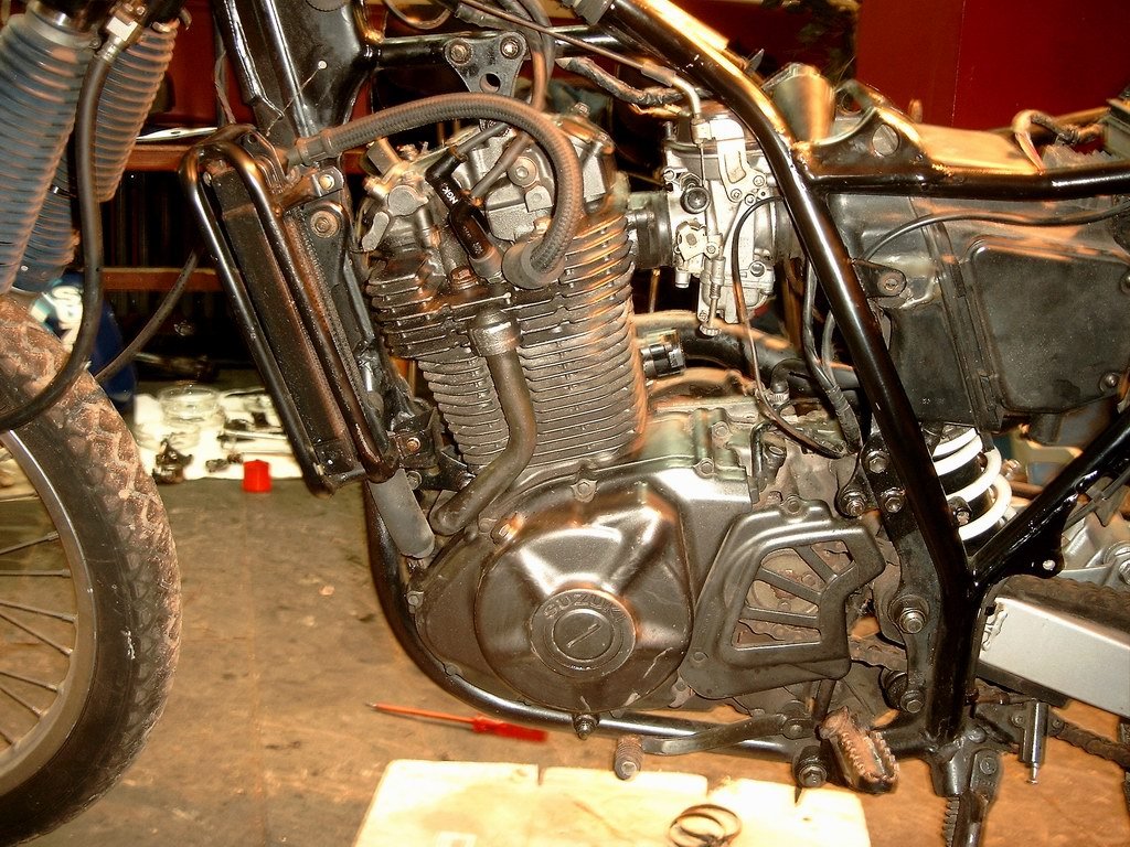

SP41b: sieht eigentlich nicht soo kompliziert aus.
Kopf der DR600.. Da scheinen tatsächlich keine Ölbohrungen zu sein. (hab da nie drauf geachtet..)
Du könntest natürlich einfach direkt nen SP41b Motor einbauen und sei es nur bis der 600er wieder am Stück ist.
