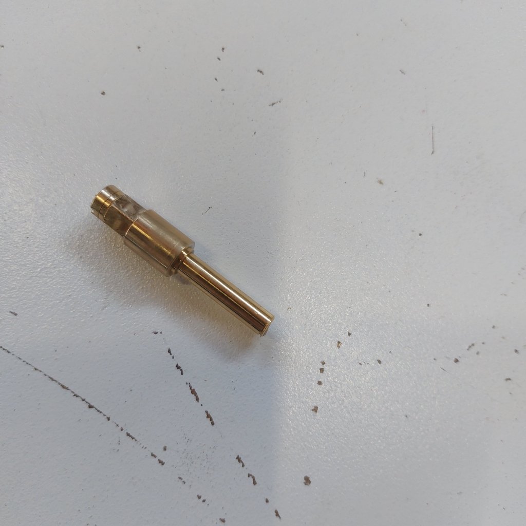

Wie schon geschrieben habe ich meinen Düsenstock im Flachschieber abgerissen.
Nach Abbau und Begutachtung komme ich zu dem Schluss dass weder meine Fähigkeiten noch meine Werkstattausrüstung eine eigene Reparatur zulassen ohne weiteren Schaden anzurichten.
Also wer kann mir da helfen?
Topham? Machen die sowas?
MfG
Beiträge: 3657
#134
Davon ist auszugehen.
Stell mal bitte ein Bild vom Vergaser ein, um den Schaden besser bewerten zu können…
KlaCha
Beiträge: 509
Wohnort: Vianden
#135
Beitrag von KlaCha »
Okay
Bringt nichts, man sieht nichts :lol:
Der Düsenstock war ganz eingeschraubt und ist dann sofort hinter dem Gewinde abgerissen. Also das feststeckende Gewinde ist von unten nur mir Taschenlampe zu sehen....
Das Gewinde was steckt ist ca. 5-10mm lang und gut fest, sonst wäre ja nichts abgerissen. Wobei mir das zum Ersten Mal in 15Jahren Schrauberkarriere passiert ist. Dachte das Ding wäre stabiler! Hab nur 2 Finger an der kleinen Ratsche genutzt....
