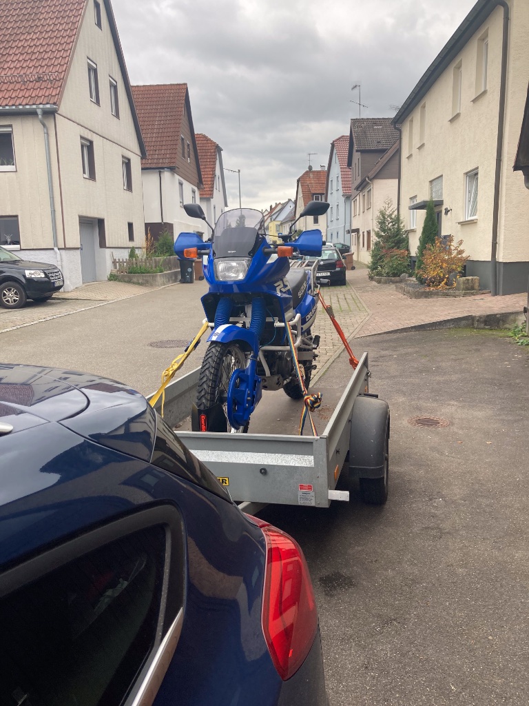

Die DR ist mittlerweile wieder auf dem Anhänger verzurrt und ich fahre zum Termin aller Termine.
Und komme eine Stunde zu spät, einem Unfall mit Strassensperrung sei Dank. Ich lade die DR erst mal garnicht ab, weil ich befürchte wieder weggeschickt zu werden.
Nein , alles sei ok, ich solle abladen und er käme dann gleich dazu.

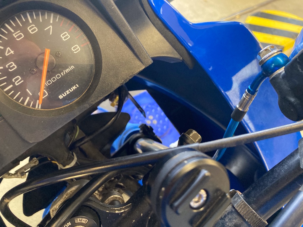

Die Bremsleitung vorne berührt minimal das Cockpit, die Kette ist zu stramm und ein Sturzbügel ist mit einer Schraube befestigt, die eine nicht definierte Auflagefläche hat.

Irgendwie beschleicht mich das Gefühl, dass es mit Marokko im Mai 2023 nichts wird. Einen Tag vor dem (hoffentlich) letzten TÜV Termin sind die Mängel schnell behoben. Eine passende Schraube findet sich im Fundus und ja, mit der Kettenspannung war ich schlampig, da fehlt mir noch etwas Gefühl für die DR.

Die Fuhre wird schon wieder auf den Hänger gepackt und ich fahre Richtung Prüfstelle. Es regnet in Strömen, egal ich will dass das jetzt endlich durch ist.
Angekommen, winkt mir der Prüfer schon freundlich zu und ich beginne mit dem abrödeln.
Es regnet wirklich ordentlich, trotzdem kommt er zu mir und der DR auf dem Hänger gerannt und bedeutet mir, ich solle sie erst garnicht abladen. Zack ist er wieder weg.
Ich habe ein beschissenes Gefühl.
Satte zehn Minuten lässt mich der Kerl warten, ich verkrieche mich ins Auto. Da taucht er auf einmal mit zwei Regenschirmen auf. Er hatte abgewartet ob das Wetter besser wird, wurde es aber nicht. Also mit Regenschirm und für mich auch einen, den er schützend über mich hält.
Die Nachprüfung findet im Starkregen auf dem Hänger statt. Sind ja nur Kleinigkeiten, sagt er. Einmal Vorderrad frei wegen Bremsleitung und Lenkanschlag und die Schraube am Sturzbügel passt ihm auch. Schon ist er wieder verschwunden.

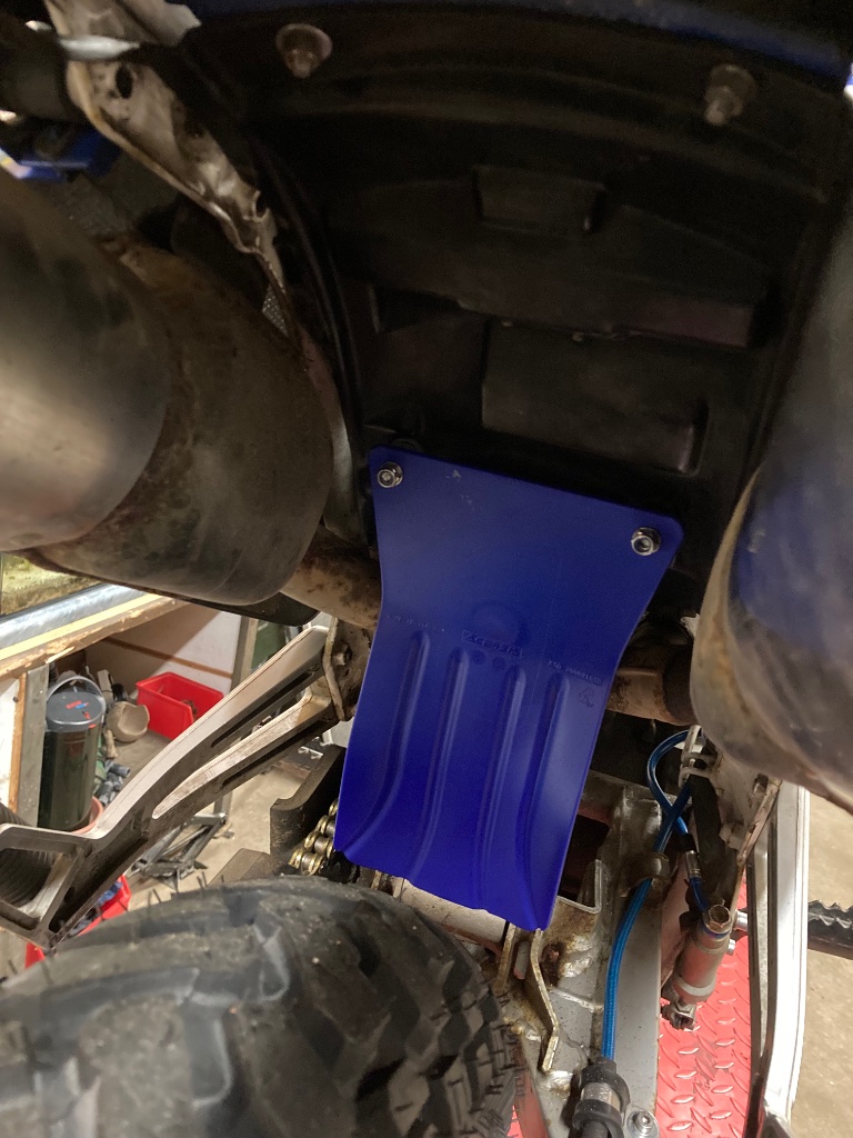

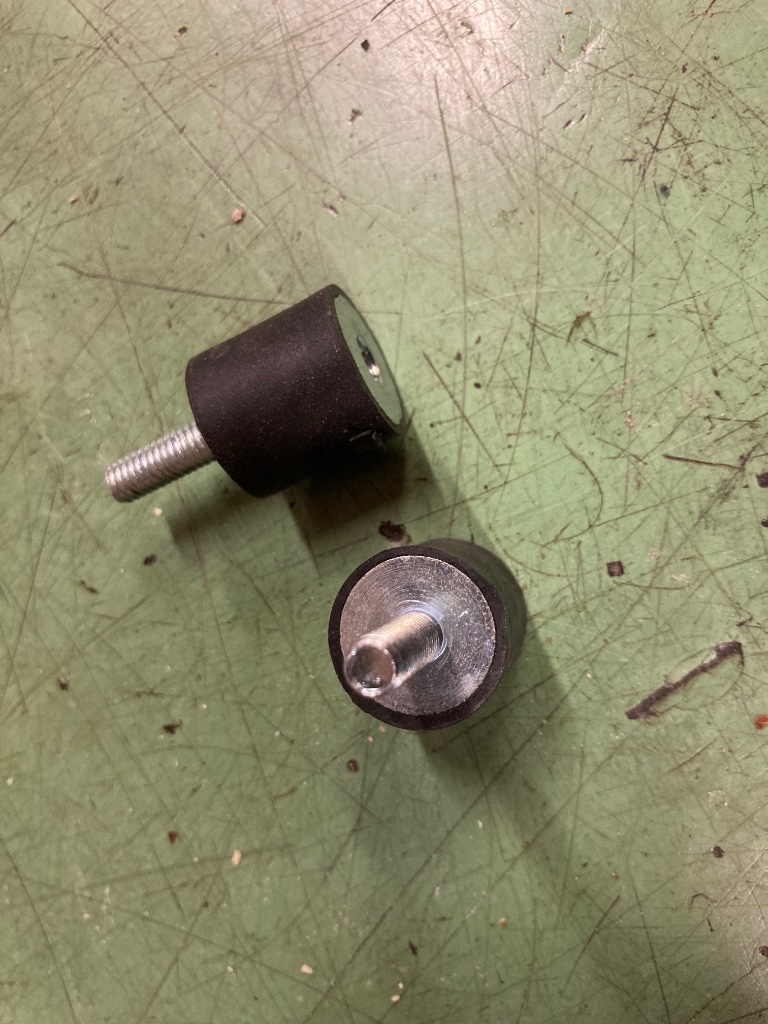

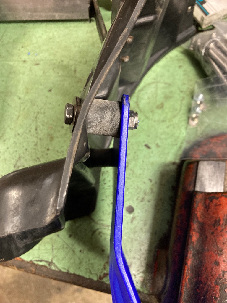

Der Schutz des Federbeins war noch ein Thema:

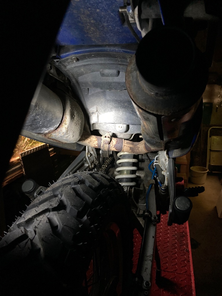

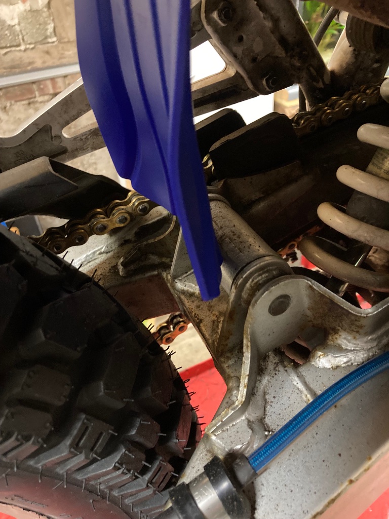

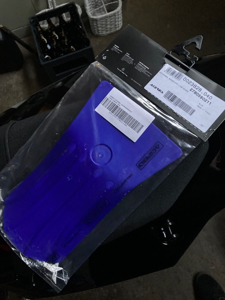

Hier habe ich mir das System der Tenere 700 angeschaut und abgekupfert, verbaut habe ich ein Acerbis Teil , welches eigentlich für die Montage unter die Umlenkung von unten gedacht ist. Das Material ist sehr steif und widerstandsfähig. Auf den Bildern seht Ihr wie ich das gelöst habe: Ich brauchte Abstand zur Umlenkung bzw. Schwinge und so kamen mir zwei Gummilager aus dem Fundus gerade recht. Der Schmutzabweiser ist jetzt beweglich aber steif genug montiert, damit alles schön selbst bei vollem Einfedern an der Schwinge vorbeigleitet. Klar wird er sich mit der Zeit abnutzen aber er ist erschwinglich und läuft dann halt als Wartungspunkt.
