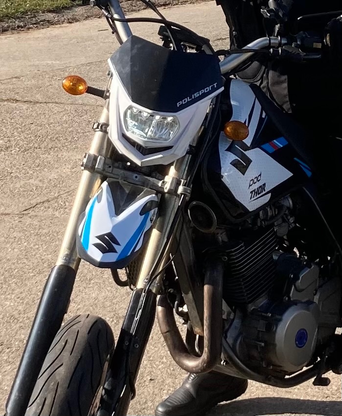

DR_Jörg hat geschrieben: 11 Feb 2025 11:43
Ulf hat geschrieben: 25 Jan 2025 18:10 ….
Kannst du evtl. Fotos zur Ausleuchtung einstellen?
Also !!! Ich bin quasi geblendet vom Licht der Polyport Halo… bei nächster Gelegenheit mach ich ein Bild, sofern ich die Sonnenbrille dabei habe 😎
Fazit! ‚S iss heller als das alte Lämpchen 🤣
Weil es offenbar schwierig ist, ein brauchbares Foto einzustellen, hab ich mal recherchiert. Lt. Polysport bringt das Teil gerade mal 500 Lumen im Abblendlicht und 1000 Lumen beim Fernlicht. Eine coole Option für kleine, leichte Sportenduros, die irgend eine Funzel für den TÜV brauchen und vor ein paar Jahren mit 35W Bilux rumgefahren sind, weil die LiMa keine H4 packt.
Für die DR mit ausreichend dimensionierter LiMa kann ein Osram Nightbreaker für sagenhafte 15 Euro über 1500 Lumen schon deutlich mehr. Aber eine coole Lampenmaske bringt erfahrungsgemäß bis zu 4 PS.

DR500 hat geschrieben: 16 Feb 2025 13:57
Aber eine coole Lampenmaske bringt erfahrungsgemäß bis zu 4 PS.😃👍🤣
Die OSRAM ist wirklich eine echte Alternative, hab ich schon getestet an PKW's, allerdings bleibt anzumerken daß die eine kürzere Lebensdauer als normale H4-Lampen haben. Wie das bei der Verwendung im Motorrad aussieht weiß ich nicht, aber ich kann mir vorstellen daß es dort aufgrund der stärkeren Vibrationen noch weniger sein könnte. Dazu kommt ja noch der Punkt daß der Abblendfaden beim Mortorrad immer leuchten muß, nicht nur bei Dunkelheit.
Bei meiner DR war es aber so daß der H4-Scheinwerfereinsatz schon zu weiten Teilen die Reflextionsbeschichtung verloren hat, da macht es auch die Nightbreaker nicht besser. Aus Mangel an vernünftigem Ersatz zum akzeptablen Preis hab ich zu der LED-Variante von AGRAR-LED gegriffen. Die sind dort immer mal ausverkauft, werden aber sicher wieder nachgeliefert und sind auch einzeln bestellbar. Außerdem möchte ich die DR weitestgehend original erhalten und unter dem Aspekt finde ich die Optik vertretbar. Zur Ausleuchtung auf der Straße kann ich erst mehr sagen wenn die Saison begonnen hat.
VG Stubi

Fazit!
Die Leuchte ist gar nicht schlecht!
Ok, es ist kein Flutlicht, aber im Vergleich zur alten Lampe ein echter Gewinn!
Sie ist leichter, alle Anbauteile im Lieferumfang, schont die Lima, und sieht schick aus über dem Sumofender 🤠

Schade nur, dass du immer nur von deinen Umbauten erzählst anstelle wie die anderen ein paar Bilder einzustellen.
