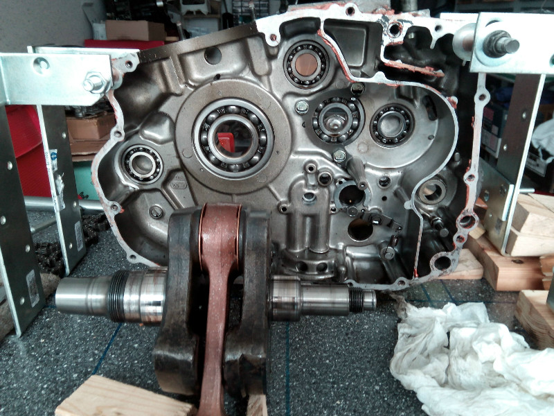

Dringend zu empfehlen Lagerinnenauszieher,Polradabzieher, Gummihammer, Backofen und Froster.
Der benötigte Rest befindet sich in jeder Werkzeugsammlung

...aus gegebenem Anlass hab ich mich auch gerade wegen neuen Lagern umgeschaut... ...war deshalb beim Autoteilehöker bei mir um die Ecke...
Fazit: von den 10 Lagern des Motors gibt´s 6 von FAG, kommen so um die 100.-€ ; die restlichen Lager sind "Spezial", kriegt man dann wohl nur bei Suzuki, zu den bekannten Preisen...
...oder halt beim Hessler (oder Tigerparts), das gilt auch für die Wellendichtringe...
Übrigens: die Bezeichnungen der Lager sind ja seitlich aufgeprägt, anhand dieser konnte der Verkäufer im PC die entsprechenden Lager gleich finden, war ´ne Sache von 5 min.
Noch was: wenn man die Gehäusehälften im Backofen auf ca. 100° C bringt, fallen die Lager nacheinander auf´s Backblech...
...sieh nur zu, dass Deine Frau nicht mitbekommt, was Du da im Backofen heiß machst...
....und nachher gut die Küche durchlüften...

- Beiträge: 2388
Re: Lager/Simmerringe-Liste
und beim Einbauen die Hälften wieder erhitzen und die Lager über Nacht ins Gefrierfach. Dann kann man die so rein legen. Anschließend habe ich noch das Kondenswasser weggefönt und die Lager schön geölt.
