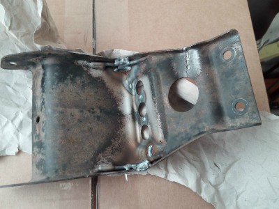

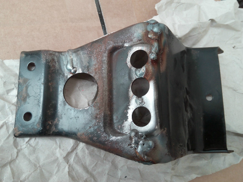

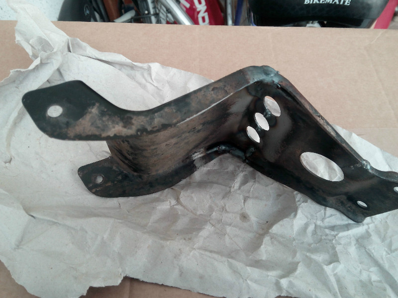

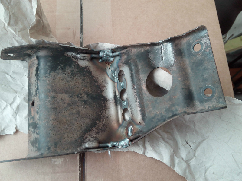

...so! Auch das Endstück ist wieder brauchbar!
...noch ´n bissel mit der Flex drüber, grundieren, lacken, ferddich is die Chose!
