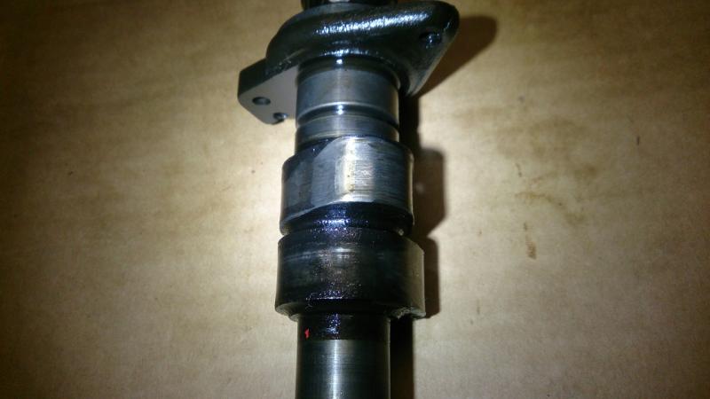

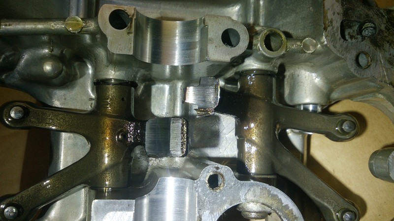

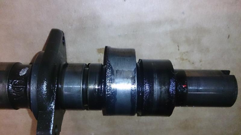

Zum Vorschein kommt eine ultra eingelaufene Nockenwelle, ein Bruchstück vom Kipphebel und der eingelaufene Kipphebel. Das Öl riecht als wäre es deutlich zu heiss geworden.
Wie die Ventile aussehen kann ich noch nicht sagen, die vordere Zugankerschraube lässt sich nicht lösen, muss ich erst den Motor ausm Rahmen nehmen und schweißen.
Hab mir mal die Ersatzteilpreise angesehen, alleine für das was auf den Bildern kaputt ist 320 EUR :(

Also nockenwelle und Kipphebel brauchst neu .
Sieht mir aus als wären die Ventile falsch eingestellt gewesen,
Oder jemand hat eine neue nocke mit alten Kipphebeln kombiniert.
250,- mit ner überholten oder 310 mit einer neuen nocke bist aber auf jeden Fall los.
Positiv dabei ist aber, das scheinbar der Kopf nichts weiter abbekommen hat.
Normal läuft die nocke im Kopf ein, seltener die nocken am Kipphebel.
Grussi AXL

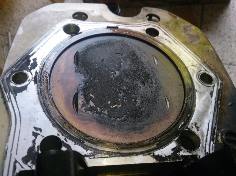

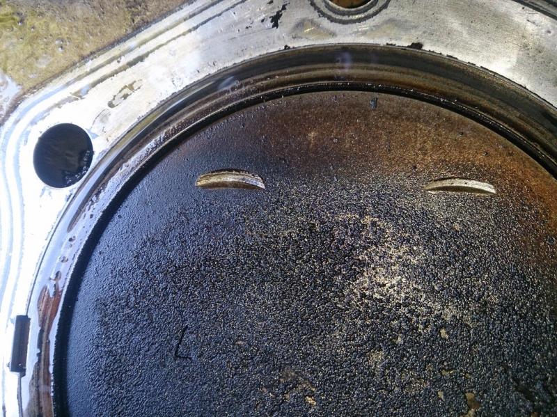

habe jetzt auch den Kopf unten, leider Einschläge im Kolben von den offen gestandenen Auslassventilen.
Kann man das so lassen? Würde nämlich grad günstig an einen kompletten Zylinderkopf von einer SP41 kommen, will aber in das Motorrad eigentlich nicht mehr allzu viel Geld investieren.

die Spuren im Kolben habe ich nun entgratet und ein wenig geglättet, mein Kopf war mit dem RIss den ich noch entdeckt habe eher nicht mehr zu gebrauchen.
Ich habe somit nun den gebrauchte Kopf der SP41 montiert, leider habe ich hier am falschen Ende gespart.

Beitrag von _BJ_ »
Oldschool hat geschrieben:Abend,
Hatte das auch mal bei mir weil ich mich bei den Steuerzeiten vertan habe. Bin seitdem 30000km gefahren --> kein Problem.
