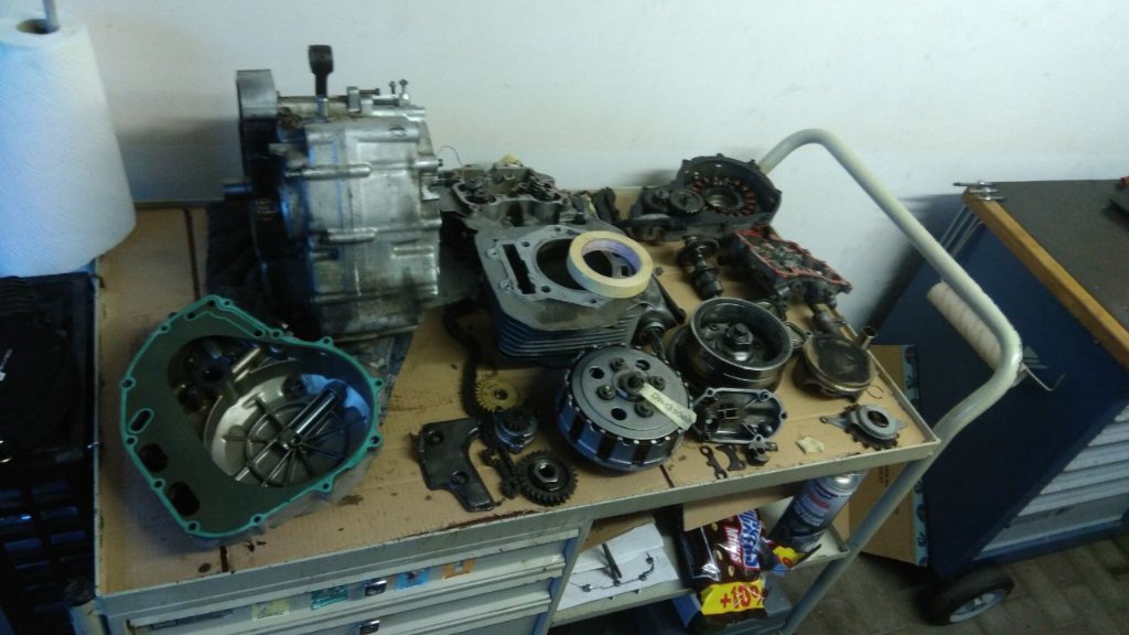

So, heute ging es weiter, der Motor wurde so weit es geht im Rahmen zerlegt und dann ausgebaut.
Im Moment hänge ich noch an der Nutmutter, diese bekomme ich nicht gelsöt, da muss ich mir wohl das Werkzeug besorgen.
Im Netz bin ich aber noch nicht fündig geworden. Oder hat jemand im Raum Ostwestfalen das Ding da und würde es für einen Nachmittag ausleihen?
Sobald die Nutmutter runter ist wird eine Bestandsaufnahme gemacht, und dann alle erforderlichen Teile bestellt.

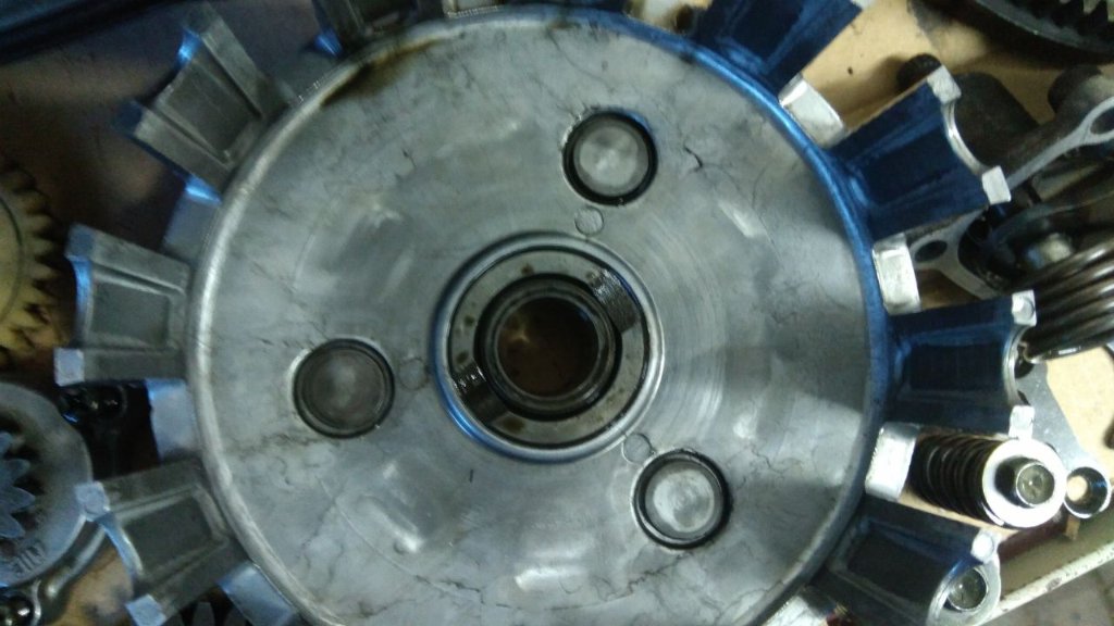

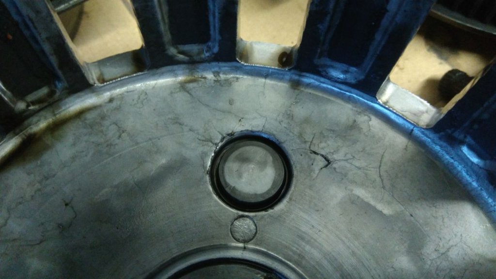

Beim Zerlegen ist mir noch aufgefallen, dass Kuplungskorb und Druckplatte an der Oberfläche Risse aufweisen:
Ist das einfach nur die Oberfläche, die abblättert, oder ist das tatsächlich schon Materialermüdung?

das sind keine Risse im Korb, sondern das waren Risse in der (Druck?)gussform. Also harmlos, da musst Du nix machen.

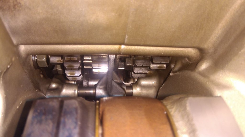

Am Wochenende versuche ich mal den Motor zu spalten, zumindest von oben kann ich noch kein Pitting erkennen.
Wäre ja zum schief lachen wenn ich alles auf machen und das Getriebe sieht top aus :lol:

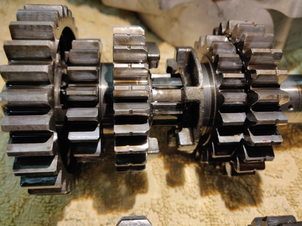

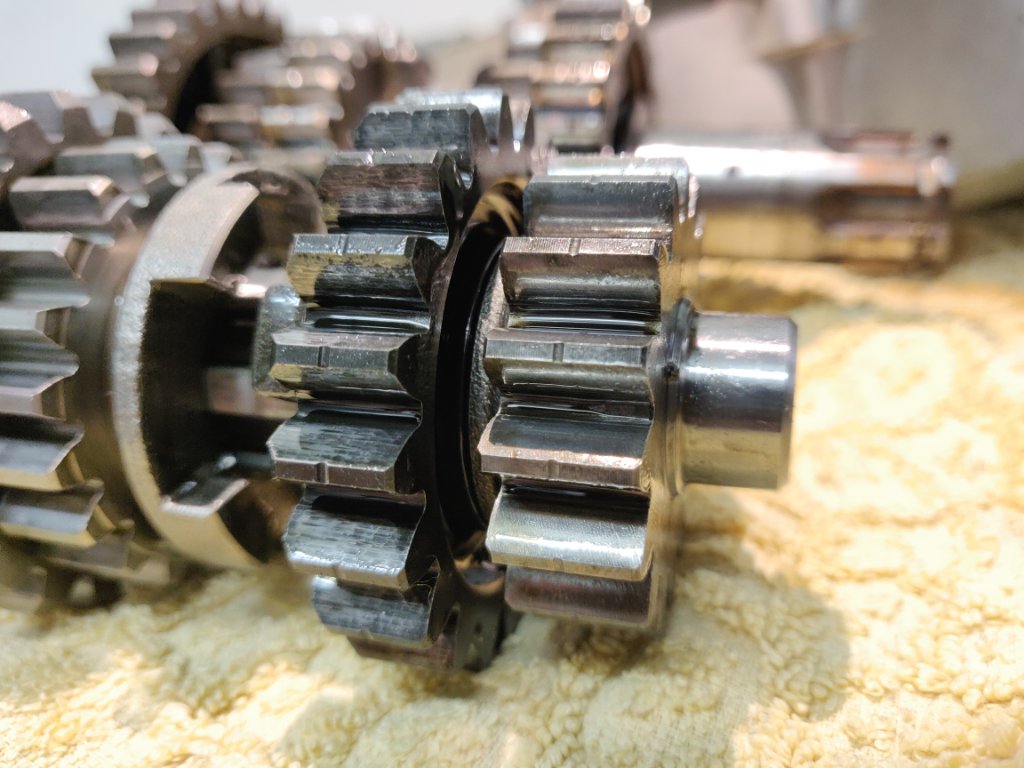

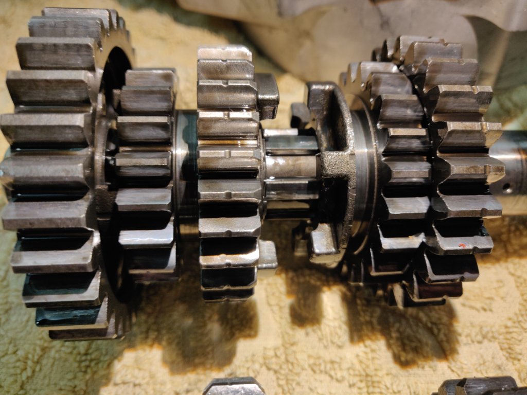

So, am Wochenende kam das ganze dann auseinander und siehe da, ich kann kein Pitting feststellen. Auch nicht am dritten Gang :lol:
Die Tage schaue ich nochmal mit jemandem mit mehr Schraubererfahrung über alles drüber, aber aktuell würde ich nur die 8 im Block sitzenden Lager, Wellendichtringe, Kolbenringe und Dichtungen neu machen.

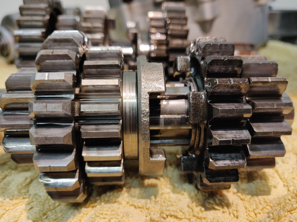

So nach genauerer Begutachtung werden jetzt getauscht:
- Alle Dichtungen
- Lager und Simmerringe im Block
- Kolbenringe
- Zahnradpaar des 4. Ganges, da hier ein Zahnrad kleine Kerben aufweist
Die Zahnräder des 3. Ganges, der mir ja eigentlich Sorgen machte, sehen dagegen absolut top aus. :roll:

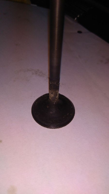

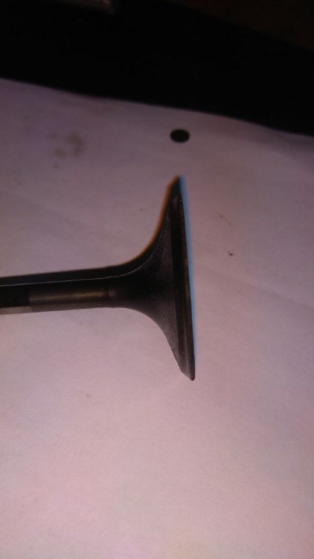

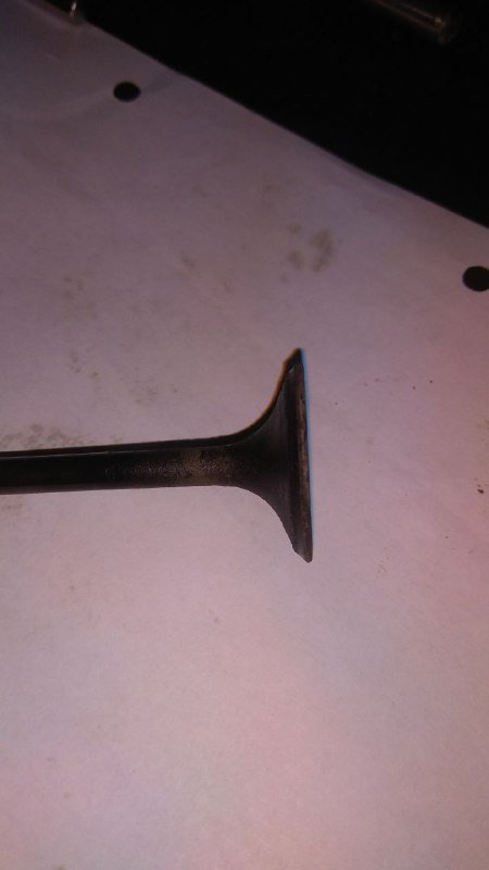

Sorgen machen mir aktuell nur die Ventile, ist das noch normaler Verschleiß oder müssen die neu?
Kann man die Ventile der SP46 einschleifen, oder lässt das die Beschichtung der Ventile nicht zu?

wie ich das erkennen kann sind das ganz normale Ablagerungen. Oder sind die an den Rändern verbrannt?
Ums Einschleifen kommst du eh nicht drum rum.
Schließlich sollen die Ventile ja dicht sein, gelle :wink:
