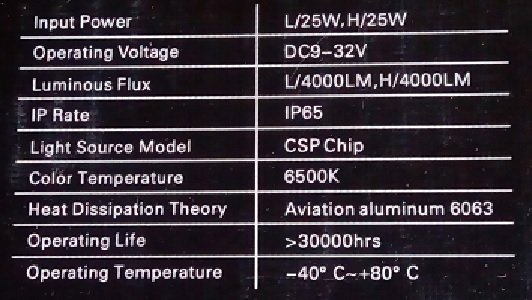

Endlich wieder zurück.
Gestern habe ich einmal die LED gegen ein normal H4 getauscht und alles funktionierte problemlos. Mein Bestreben ist/war die ganze Zeit nur im Dunkeln etwas zu sehen, bei 50+ werden die Augen nicht besser. Danke auch für den Tip, dass die Lima die zu hohe Leistungen nicht kompensieren kann. Zum Thema Strom habe ich keine Ahnung. Bin selber erstaunt, dass ich es bis hier hinbekommen habe. Ich verstehe immer noch nicht, wenn ich einen Schalter betätige, dass dann es plötzlich irgendwo heller wird.
Jetzt nun zu einer erneuten Frage.
ich habe nun die Daten der LED fotografiert und möchte mir einen Lastwiderstand zusammen löten, bin nur zu blöd die Widerstände zu berechnen.
Wenn ich es richtig sehe, hat die LED jeweils 25 W und die normale H4 Ablendlicht 55W Fernlicht 60W. Welche Widerstände müßt ich nehmen? Nur in +Pol Abblendlich und +Pol Fernlicht, oder auch in die Masse?
Wie gesagt, ich bin selber erstaunt so weit gekommen zu sein.
@Waldi69 ich habe auch schon über eine Sitzheizung zusätzlich nachgedacht, oder zum Betrieb zweier Hörner an meinem Pizzakoffer eine extra Batterie mit zu laden.
Ich danke Euch für Eure Hilfe.

Mit Widerständen in Dauerlast ist das so eine Sache. Die werden richtig gut warm (also so warm, daß sie Kunststoffteile verschmoren). Angeschlossen werden sie parallel wie bei Blinkern:
https://www.600ccm.info/pages/x_fish/im ... 170205.svg
Auch beim Blinken werden die schon gut warm, aber man blinkt ja nicht stundenlang.

Danke für Eure Mithilfe. Ich wollte nur einen kurzen Abschlußbericht abgeben.
Folgede Maßnahmen habe ich getroffen:
-Griffheizung montiert, nach fast 30 Jahren endlich einmal etwas Luxus an meiner alten Dame
-2 Lastwiderstände 6 Ohm 50 W als Adapter für den LED Leuchtkörper gebastelt.
Dank Eurer guten Anleitung zur Elektrik habe ich es auch geschafft die Griffheizung mit Relais versehen zu montieren. Dabei konnte ich auch direkt die Sicherungshalterung (habe sie vor ca 25 Jahren mir gekauft, weil dieser blöde Deckel immer verlohren geht.) getauscht. Relais dort direkt verschraubt und alle Steckverbindungen mit Schrupfschlauch so gut es geht wetterfest gemacht. Nur so als Anmerkung. Sollte jemand von Euch einen 3D-Drucker haben und diese blöden Deckel nachdrucken können. Ich würde mindesten 3 nehmen und 5,- € + Material und Arbeitsaufwand zahlen. Übrigens, mann sollte immer darauf achten, wo man die Kabel durchführt. in einem unbeobachteten Moment habe ich die Kabel von der Batterie so ungeschickt zum Sicherungskasten geführt, dass ich bei einer Lenkbewegung das Relais aus seiner verkleidung gezogen habe. Ließ sich zum Glück wieder zurückstecken. :D
Den Adapter habe ich aus 2 mit Kabel versehenden Lastwiderständen von der Amazone gekauft. DIe Steckverbindungen aus der Bucht. Ursprünglich hatte ich die Stecker (männlich und weiblich) mit Kabeln auch bei der Amazone gekauft, den Stecker (Männlich) habe ich auch nach 1 1/2 Wochen endlich erhalte, Stecker (Weiblich) konnte ich noch stonieren, sollte noch 2 Wochen dauern. In der Bucht hatte ich beide Stecker als Bundle nach 2 Tagen zuhause. Da die Lastwiderstände wirklich heiß werden, später genaueres, habe ich diese mit Bindedarht an dem Verkleidungshalter befestigt.
Praxisbericht:

Jetzt zu meinem ursprünglichem Problem. Das Dauerlicht beim Blinken bei Drehzahlen größer 2500 U/Min ist weg. Mit Griffheizung ist es ganz weg, egal ob Abblend- oder Fernlicht.
Ohne Griffheizung zickt das Blinkrelai noch etwas, kurzes Dauerlicht, bis er langsam anfängt zu blinken, auch wieder unabhänig welches Licht benußt wird. Da ich auch festgestellt habe, dass ein Blinkerklackern bei nicht mehr betätigtem Blinker zeitweise zu hören ist (Motor war dabei aus) werde ich noch mir das Relais von Kellermann besorgen.
