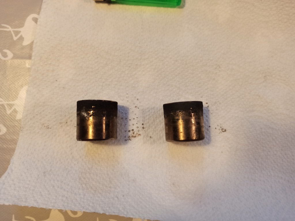

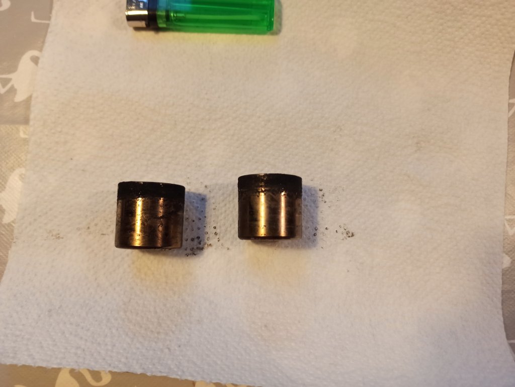

Einmal vorne,
meiner Meinung nach sind die aufjedenfall dreckiger, da waren die Beläge auch schon ziemlich runter.

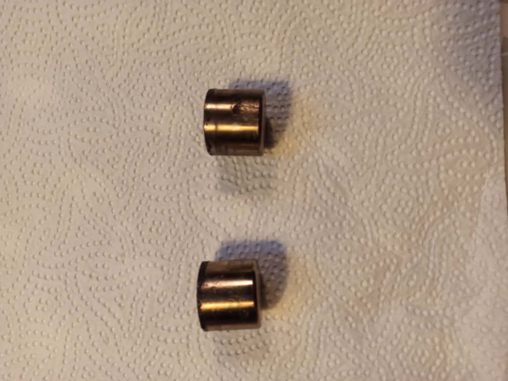

und hinten die,
sehen besser aus, Beläge waren noch so 60/70%

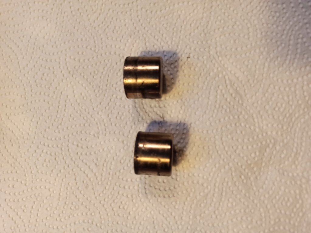

Re: 2-3 Fragen zu Vergaser/Kicker/Federbein
Beitrag von Rushmore01 »
doofe Beleuchtung, mein Fokus vom Handy geht nicht mehr, nur noch Weitwinkel haha. Hoffe man erkennts trotzdem
Die sehen schei... aus !
Tu dir einen Gefallen und werf die Dinger in den Schrottkübel. Nimm das Geld in die Hand und kauf dir bei Easy neue !
uli64 (29 Mär 2020 13:48)
Beiträge: 6019
Wie ich das sehe, sind die löchrig, so sahen meine auch aus.
Die Löcher würde ich auszinnen und dann polieren, nee war ein echt s---blöder Witz :lol: .
Die Dinger sind zwar das teuerste am Rep-Satz aber es geht um die Sicherheit. Da ist sparen absolut fehl am Platz.
Deshalb mach was der Jörg schon empfohlen hat: Hau die Dinger einfach in die Tonne, oder wie Uli in den Horrorsetzkasten :wink: .
