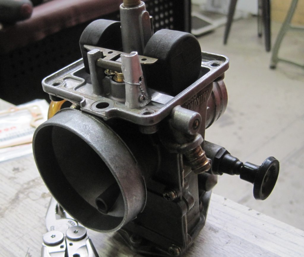

Ich hab schon ziemlich ein Dutzend solcherlei abgebrochene VM38SS gerichtet, anfangs noch mit Bruchstelle flachfräsen, Stutzen anpassen, hinschrauben mit 2x M2er Schrauben, Schwimmerachsbohrung anbringen, usw. Die letzten Versionen sind aus einer Panikreparatur auf der Rennstrecke entstanden. Zwei Bohrungen Ø1mm unterhalb der Bruchstelle, Sicherungsdraht Ø0,5 so durchgezogen, dass er die Schwimmerachse niederdrückt, verzwirbelt, nie mehr drüber nachgedacht. Achse sitzt absolut korrekt wie vorher, lässt sich trotzdem ziehen, hält mit Sicherheit länger als das restliche Moped. Wenn die Bruchstelle unterhalb der Achse ist, oder bündig mit dem Untergrund, sodass man keinen Draht mehr so ohne Weiteres durchziehen kann, wirds schwierig. Angeblich hält der Epoxikleber "J.B. weld" dauerhaft im Benzin. UhuPlus Endfest300 tut das jedenfalls nicht.

Hi Hans,
haste da auch ein Bild zu? Wäre hilfreich wenn man selbst mal was vergriesgnaddelt. :?

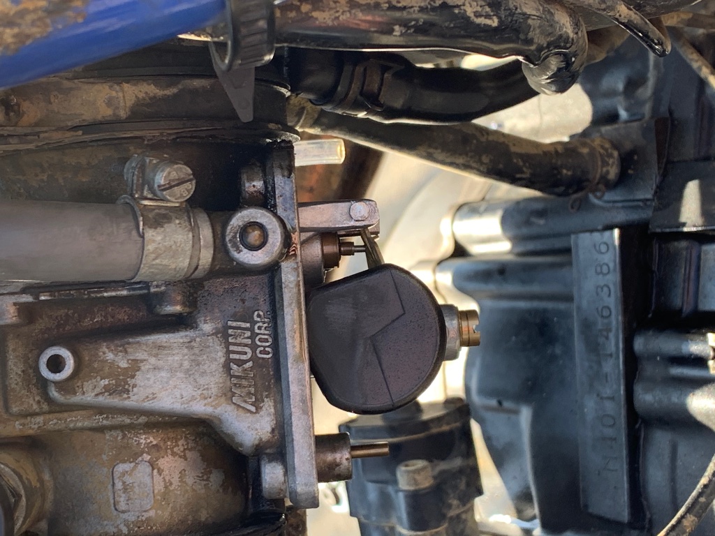

Re: Schwimmernadelventil wechseln

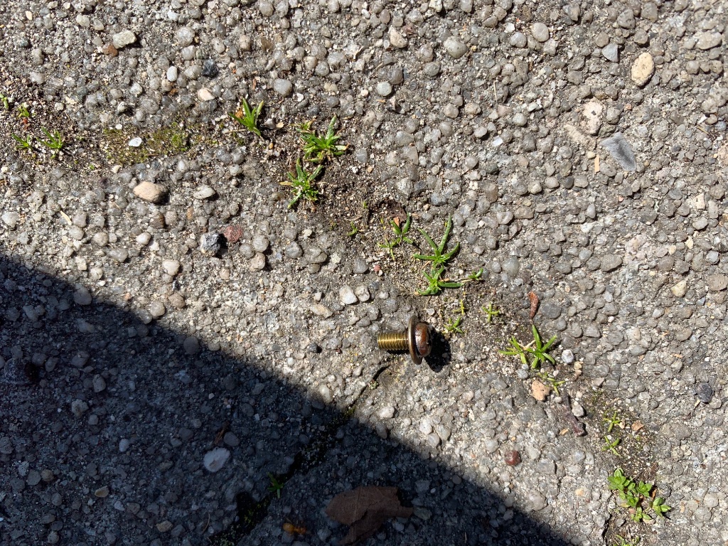

Jetzt ist es soweit, OP am offenen Herzen
Hab’s mit dem Heissluftfön warm gemacht

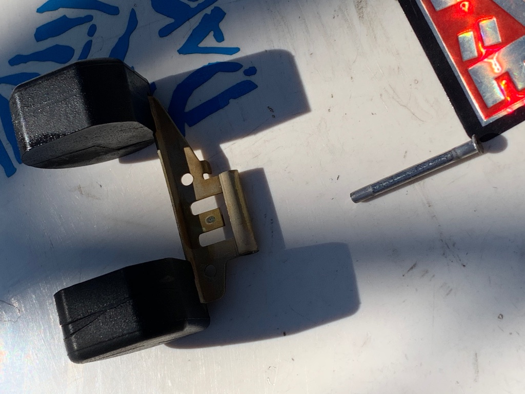

Und dann ging das...

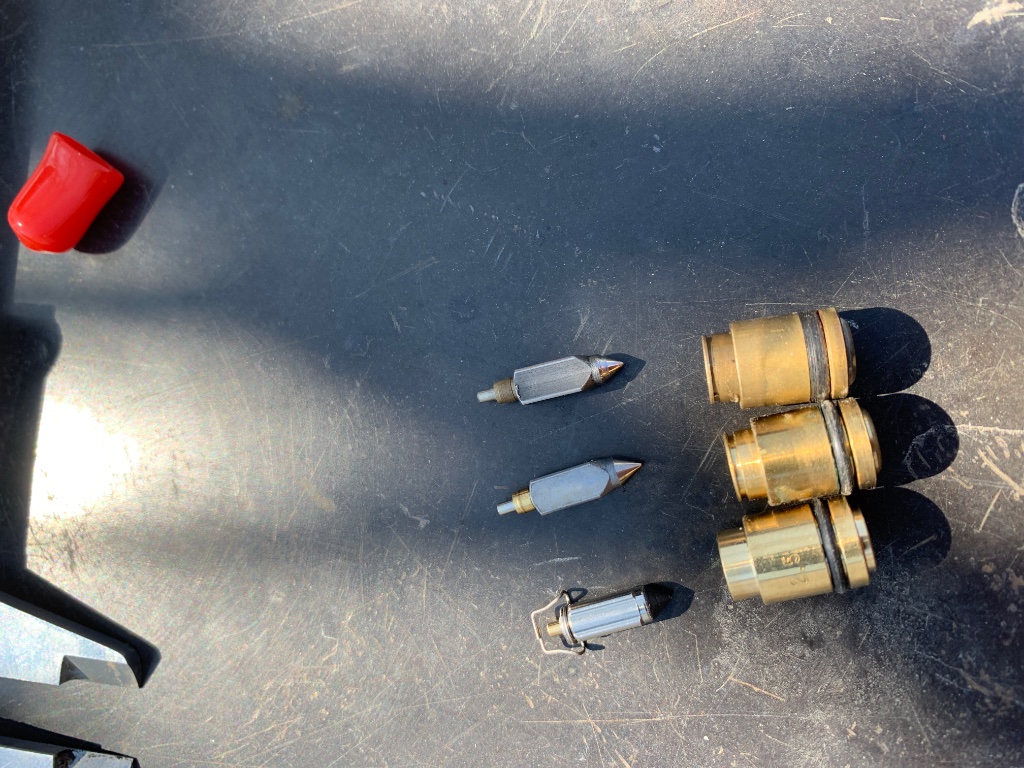

Dann ne wollte das Unterteil vom Ventil nicht raus.... ein kleines Schräublein gibts zur Sicherung..
Rechts alt, Mitte New Old Stock, Suzuki, links Tourmax neu...

franz muc hat geschrieben: 01 Apr 2020 12:19 Rechts alt, Mitte New Old Stock, Suzuki, links Tourmax neu...
Das sieht auf dem Bild aus als wäre links keine Spitze dran :shock: .
Sieht überhaupt irgendwie ganz anders aus.
