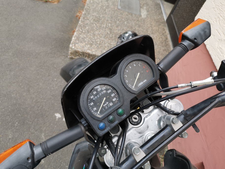

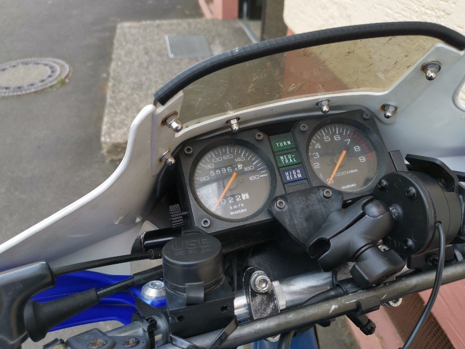

ontheroadagain hat geschrieben: 10 Jul 2020 19:22 Jetzt bin ich dezent verwirrt.... Im Internet haben viele 600er diese Armaturen :D
Laß dich mal nicht verwirren. Suzuki hat die nicht nur auf der 750er verbaut. Die 650 Dakar, also dein direkter Nachfolger hat die auch drauf. Bei der SP45 sind's wieder andere, die SP46 hat nur Tacho.
Siehe hier meine Instrumente, SP41. Und nein, dies ist kein Sondermodell, auf meiner roten sind die gleichen. Die blaue ist ne 41a, die rote ne 41b.
Paßt schon :wink:.

Und hier die der SP45.
Die 44er dürfte die gleichen haben.
Beiträge: 5838
Re: Tacho defekt - Reparatur und Ersatzteile?
Und hier die SP46. Da haben sie den DZM wohl weg gelassen wegen Gewichtsersparnis :lol:.

Wenn du Gehäuse weiter verwenden möchtest, hast du mit den gezeigten Teilen keine Chance.
SP 46 passt nirgends, der Tacho der 750 passt in dein Gehäuse und in DR500 sowie 600 !
SP 41 passt von 500 bis 600.
SP 44 45 passt in SP46 45 44
Und wer hätte es gedacht SP42und SP43 passen untereinander, sind aber auch in der Verkleidung integrierte Instrumente

Gelöschter User hat geschrieben: 10 Jul 2020 20:13 Wenn du Gehäuse weiter verwenden möchtest, hast du mit den gezeigten Teilen keine Chance.
Das hat auch niemand behauptet.
Gelöschter User hat geschrieben: 10 Jul 2020 20:13 SP 46 passt nirgends,
Iss klar, komplett anderes Moped.
Gelöschter User hat geschrieben: 10 Jul 2020 20:13 SP 44 45 passt in SP46 45 44
Das 44, 45 in 45, 44 passt iss auch logisch.
Aber wenn 46 nirgendwo passt, wieso passt dann 44, 45 in die 46? Irgendwie unschlüssig.
Gelöschter User hat geschrieben: 10 Jul 2020 20:13 Und wer hätte es gedacht SP42und SP43
Das die untereinander passen iss auch klar. Aber passen die in andere Modelle? Deshalb die Frage an unseren Ziegenmüller, wegen Bild.
Wobei ich du ja offenbar nun selbst eine hast. Sind die denn mit irgend einem Modell gleich?
:mrgreen:
Ups !
Dicke Finger ! Wie mit Pramus ! Man möge es mir nachsehen !
SP 44 45 und 46 tragen den selben Tacho im Gehäuse
SP 43 und 42 teilen sich die selbe Bauform
SP41 SN41 und die 750er teilen sich mit der SR 500 die selbe Bauform !

Gelöschter User hat geschrieben: 10 Jul 2020 21:38 SP 44 45 und 46 tragen den selben Tacho im Gehäuse
Die 44 und 45 wahrscheinlich ja, aber die 46 auf gar keinen Fall. Sieht man schon auf den Bildern, dass das nicht passen kann.
Gelöschter User hat geschrieben: 10 Jul 2020 21:38 SP41 SN41 und die 750er teilen sich mit der SR 500 die selbe Bauform !
Wie ich mich erinnere, hatte die SR 500 verchromte Instrumente. Würde mich doch sehr wundern, wenn Yamaha die gleichen Instrumente wie Suzuki verbaut hätte.
Gelöschter User hat geschrieben: 10 Jul 2020 18:43
Mit Drehzahlmesser kann es nicht original sein
Wie denn jetzt? Nicht original mit DZM, oder doch baugleich? Verwirrung total.
Guten Morgen,
Abgesehen davon, das sich die Sache erledigt hat, ist das hier ein DR-Forum!
Ich weiß nicht wie das auf deiner Tastatur ist, bei mir ist das S gleich neben dem D, und zwar links davon ! Als Bewegungsunbegabter kann es auch mal dazu kommen das man auf dem Handy den falschen Buchstaben erwischt. Oder ?
deFlachser hat geschrieben: 11 Jul 2020 09:00Wie ich mich erinnere, hatte die SR 500 verchromte Instrumente. Würde mich doch sehr wundern, wenn Yamaha die gleichen Instrumente wie Suzuki verbaut hätte.
Das hast du gut aufgepasst, ich bin der Amibezeichnung der 1996er SE aufgesessen.
Also hier die Richtigstellung
In die als SE bezeichneten Modelle passen die Tacho nicht ! Außer der Ami SE :mrgreen:
Und die DR 600 hat keinen Drehzahlmesser!
