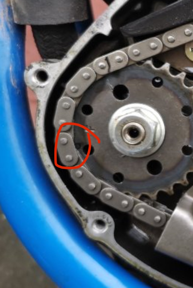

Na ja, was ich trotz Polrad schon mal sehen konnte; die Markierungen scheinen so gar nicht zu stimmen. Habe die Glieder, die bei mir silber sind, mal mit nem Edding markiert. Den Farbunterschied sieht man übrigens erst, wenn man den Ölfilm abgewíscht hat. Also entweder, einer der Vorbesitzer hat die Brocken völlig falsch zusammengesteckt oder die Passfedern sind abhanden gekommen oder waren nicht drin.
Komisch ist halt, dass das mit den Vibs erst nach meinem kleinen "Ausrutscher" so wirklich aufgefallen ist. Ihr merkt, es bleibt spannend.
Die Ausgleicherkette hat 3 solche Silberfarbene Kettenglieder.
Die müssen richtig angeordnet sein. So wie ich das sehe, musst Du die Kette nach rechts drehen, bis das nächste Glied erscheint unten. Dann sollten diese Kettenglieder bei den Markierungen stehen und auch das "R" am oberen Zahnrad und das "F" am unteren Zahnrad mit dem silbernen Kettenglied zusammenstehen an der Markierung des Gehäuses. Außerdem ist eine dritte Markierung in der Mitte am 3 Zahnrad, das momentan durch die Polradglocke verdeckt ist, vorhanden. Diese sollte auch mit dem silbernen Kettenglied und der "eingestanzten Markierungslinie" des Zahnrades und der Gehäusemarkierung fluchten. :mrgreen:
PS: zwischen den beiden oberen silbernen Kettengliedern sind 11 weitere dazwischen. So wie es momentan aussieht, sind aber 12 dazwischen. Dieser Abstand der Ausgleicherkette mit 12 Zwischengliedern ist vom mittleren verdeckten Zahnrad zum oberen Zahnrad gedacht. Von der unteren zum mittleren Zahnrad sind es 19 Zwischenglieder. Nur mal zum prüfen..... :mrgreen:

andreasullrich hat geschrieben: 06 Okt 2020 18:59 Die Ausgleicherkette hat 3 solche Silberfarbene Kettenglieder.
Sorry, für mein voriges geschwurbel :oops: , aber der andreasullrich hat ja völlig recht...ist ja auch logisch... :roll: ...Mann! :oops:

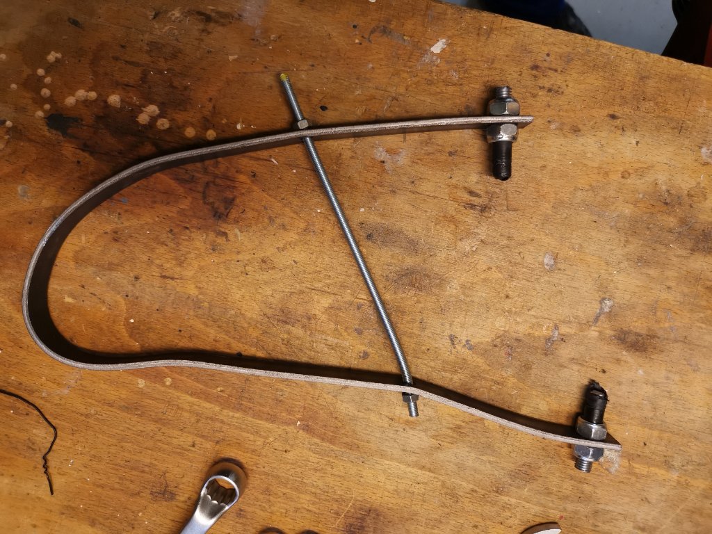

uli64 hat geschrieben: 05 Okt 2020 22:05 @deFlachser: Stefan, Dein Polradhalter ist allererste Sahne... :wink: ...kam mir gleich irgendwie bekannt vor...
Jo Uli, das ist der Gegenhalter Modell "einstellbare Wurstzange". Ich habe leider nur die Lightversion, Chinaplagiat könnte man meinen.
Hatte halt gerade nix anderes im Fundus, was will man machen? Der gute sieht nach Öffnung der Schraube und Abziehen des Polrades
nun so aus :lol: . Aber es hat funktioniert :D .
uli64 hat geschrieben: 05 Okt 2020 22:05 Tipp: evtl. doch stärkeres Flacheisen nehmen! Polradschraube notfalls mit Knebel & Verlängerung (Stahl-Wasserrohr!) zu Leibe rücken...
Meinste so?

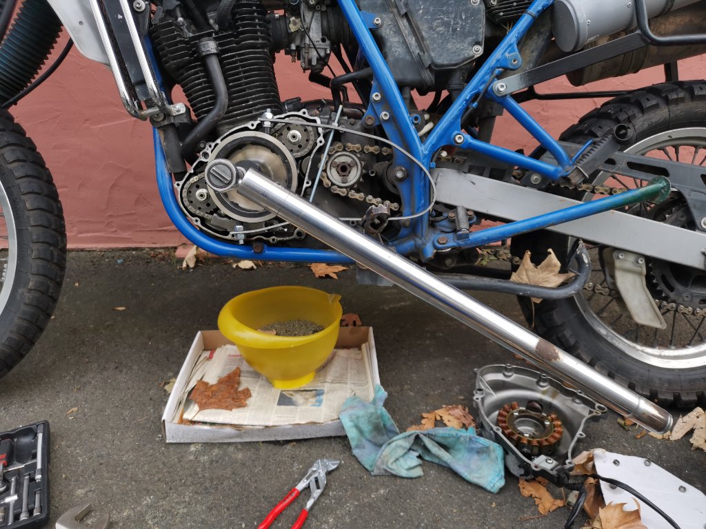

Ich war also vergangenen Mittwoch mal wieder kurz am Moped dran und bin ein klitekleines Stückchen weiter gekommen.
Tja, warum nur kurz? Richtig, es hat mal wieder angefangen zu pi...... Bild.
Jedenfalls ist das Polrad runter. Das saß so richtig fest und es hat ziemlich geknarzt. Dachte, irgendwas gibt gleich auf. Entweder die Ratschenmechanik, die Nuss, der Abzieher, mein Gegenhalter oder das Polrad. Zum Glück hat sich das Polrad vom Konus gelöst. O.k. der Gegenhalter hat ein klitekleines Bißchen gelitten, aber egal.

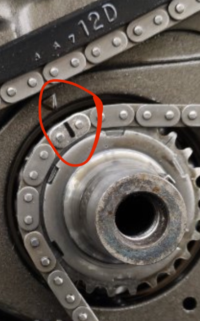

Was man erkennen kann, ist u.a. dass das was der Andreas mit den elf Kettengliedern geschrieben hat, zwischen den silberfarbenen von der oberen zur unteren AGW stimmt.
Aber alles andere scheint so gar nicht zu passen Bild.

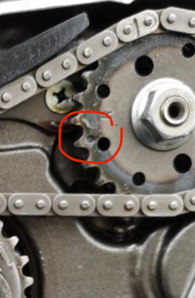

Fangen wir mal mit dem Kettenrad das auf der KW sitzt an. Hier sieht man dass das silberne Kettenglied mit dem Pfeil am Gehäuse passt. Aaaber, muß nicht auch der Strich/Markierung die man auf ca. 1 Uhr auf dem Kettenrad sieht, auf dieser Position stehen?
Das obere/hintere Kettenrad samt silbernem Glied steht zwar auf der Gehäusemarkierung, allerdings ist die runde Markierung auf dem Rad auf ca. 8 Uhr, auch falsch.
Beim vorderen Kettenrad, steht das Glied fast auf der Gehäusemarkierung während die Markierung des Rades auch auf ca. 8 Uhr steht. Mit Markierungen meine ich die runden Vertiefungen in den Kettenrädern, nicht das R bzw. F.
Was auf dem vorderen Rad erkennt man außerdem noch einen "selbstgemachten" Kratzer. Von mir ist der nicht und stimmt auch nicht wirklich überein. Was hat sich einer der Vorbesitzer wohl dabei gedacht. Fragen über Fragen.
Die Passfeder vom Polrad war im Übrigen noch da wo sie hingehört. Und wenn ich mir die Nutmutter anschaue, hat der Vorbesitzer wohl auch keinen passenden Schlüssel gehabt. Sieht mir eher nach Hammer und Durchschlag aus.

Recht hast Du, die Markierung auf dem Antriebsritzel muss mit der auf dem Gehäuse und einem markiertem Kettenglied zusammen stimmen.
Ich würde das ganze aber noch ein paar mal drehen, es kann mehrere Umdrehungen brauchen bis alles zudammen passt.

Easy hat geschrieben: 11 Okt 2020 17:16 Recht hast Du, die Markierung auf dem Antriebsritzel muss mit der auf dem Gehäuse und einem markiertem Kettenglied zusammen stimmen.
Na dann liege ich hier ja zumindest mal richtig. Du meinst doch die runden Vertiefungen und nicht die Bezeichnungen mit R und F. Steht wahrscheinlich für Rear und Front, denke ich mal. Die Kettenräder werden unterschiedlich sein. Beim Rad auf der KW ist der Strich auf dem Rad gemeint, oder? Verstehe nämlich nicht, warum die bei Suzuki das nicht einheitlich gestaltet haben. Wäre wahrscheinlich zu einfach.
Easy hat geschrieben: 11 Okt 2020 17:16 Ich würde das ganze aber noch ein paar mal drehen, es kann mehrere Umdrehungen brauchen bis alles zudammen passt.
Ich weiß nicht wie oft ich das schon gedreht habe. Da scheint sich allerdings nichts zu ändern. Wäre auch zu schön, aber die brutalen Vibs müssen schließlich ne Ursache haben. Das würde ja an Selbstheilung grenzen.

Genau:
Grob interpoliertet stimmt die Position der beiden Wellen zueinander.
Plan B wäre die Kette runter zu bauen, beide Zahnräder zu demontieren, Passfedern checken und alles in richtiger Position zusammenbauen. Dauert ca. 15 Minuten.

mit den beiden AGW´s könntest Du recht haben. Die Markierungen auf den Rädern eilen quasi den silbernen Gliedern nach.
Aber wie ist das mir der Markierung auf dem Rad, das auf der KW sitzt? Da eilt die Markierung doch vor, falls der Strich die Markierung ist.
Oder habe ich hier einen Denkfehler?
