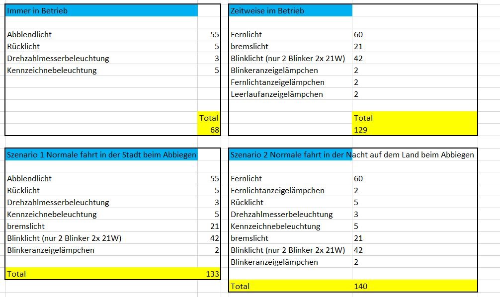

Ich hab dank dem Bild den Wert auch noch gefunden im WHB. :mrgreen:
deFlachser hat geschrieben: 04 Jan 2021 19:32
Kannst ja auch so zusammen rechnen. Abblendlicht 55W, Fernlicht 60W, Blinker 42W, Bremslicht 21W usw.
Wenn ich es ganz simpel zusammenrechne komme ich auf 68 Watt was sich mit meiner Messung deckt. Der gesammte Rest der lichter sind ja nur für eine Kurze Zeit im Einsatz.
Die Werte der Tabelle habe ich vom WHB.
Ich habe 2 Szenarien aufeglistet.
Anhand dieser Tabelle hätte ich Mmn noch genug Leistung Reserve für einen 40W Zusatzscheinwerfer. Oder sehe ich was falsch? Ist es schädlich für die Batterie oder den Regler, wenn es kurzzeitige Spitzen gibt, in der die Verbraucher mehr benötigen als die Lima hergibt? Ich fahre ja nicht immer auf 5000 U/min.

Hinsichtlich der Leistungsaufnahme sehe ich bei 40W keine Probleme.
Je nachdem ob deine Maschine unter der stvzo oder EWG zugelassen wurde, gibt's voneinander abweichende Vorschriften zur Montage und wann diese verwendet werden dürfen. Lies dir das mal durch, ich meine mich zu erinnern das die symmetrisch zur Fahrzeugachse zu montieren sind (also 2).

DR500 hat geschrieben: 06 Jan 2021 11:13 Hinsichtlich der Leistungsaufnahme sehe ich bei 40W keine Probleme.
Ja es gibt ja genaue Vorschriften, nun weis ich mich nicht ob ich mich daran halten werde, denn es werden wahrscheinlich sowieso Lichter die nicht zugelassen sind. Aber wenn du meinst bei 40W siehst du keine Probleme, dann bin ich beruhigt und kann die Lichter kaufen.
Danke allen für die Hilfe
