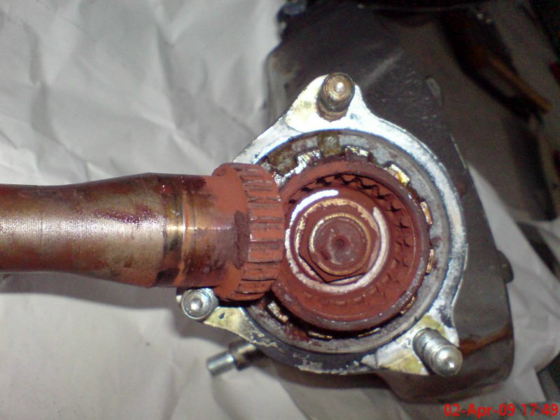

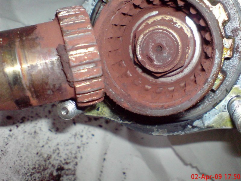

...so,so, eine 14er Trude... :wink:
...hab' ich mal für einen Freund beschrauben dürfen...die wollte nicht mehr fahren, er vermutete ein Problem mit der Kupplung, so sagten sie in der Werkstatt... :roll: :lol:
...nach ein wenig gucken gelangte ich zu einer ganz anderen Überzeugung:
...ein vernachlässigter Kardan, völlig ausgenudelt! :shock:
...neue Welle, neue Buchse und die Trudel lief wieder! :wink: 8)
Viel Spaß hier!
Aaaaalter, die Arme Maschine.
Meine XJ hat jetzt 160000km drauf , aber der Kardanantrieb sieht aus wie neu....einfach alle 10tkm mal nach Öl gucken. 😂😂😂

Wenn sich der Motor dreht, davon aber nichts am Hinterrad ankommt, ist die Kupplung (Verschleißteil) eine naheliegende und nachvollziehbare Vermutung.
Den vergewaltigten Kardantrieb kann eine Werkstatt nicht riechen. Meine Meinung.
Einen Vorwurf könnte man dann machen, wenn das Teil so geklungen hat wie es aussieht...dann hätte man es schon durchaus erhören können, wo´s herkommt. Aber so wie das Teil aussieht wird der Fahrer das hören gekonnt ignoriert haben bis nichts mehr ging...weil vor komplett im Arsch kommt erstmal klappern.

...oh, Mann! ...das ganze war ja nur eine alte Anekdode....am Rande....und eigentlich "o.t." ....
Nur soviel noch dazu:
- es war m.W. keine Suzuki-Werkstatt!
- tatsächlich wurde als erstes die Kupplung von jenen getauscht...
- das Moped auf dem Hänger hingebracht, "repariert" wieder abgeholt!
- die Kupplung war ebenfalls nicht ganz richtig eingebaut (2. Federscheibe fasch herum....Ihr wisst was ich meine...)
> dazu kann jeder für sich seine eigenen Schlüsse ziehen....
- und ja, mein Kumpel ist da schon "wenig achtsam" mit dem Möp gewesen... :roll: :lol:
