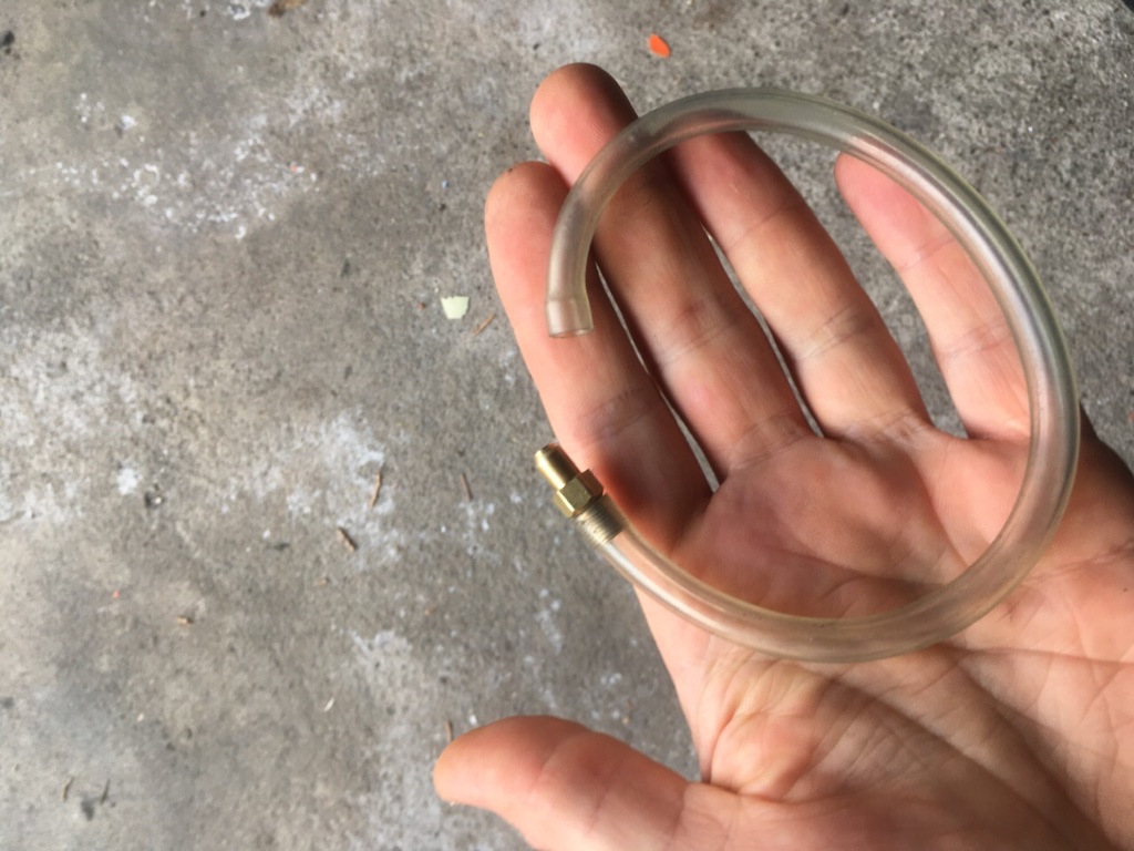

das video ist leider nicht sehr hilfteich, weil der motorsound wichtig wäre, um aufschluss über die vergasereinstellung zu bekommen. nichtsdestotrotz würde ICH als allererstes mal den schwimmerstand ein- bzw. nachstellen. ich könnte dir gegen porto auch mein anschraubbares pegel-mess-dingsda zuschicken, sodass du das sauber einstellen kannst. es kann nämlich durchaus sein, dass die karre bei vollgas zu mager läuft, trotz der (zu) fetten hauptdüse. denn wenn der pegel in der schwimmerkammer zu niedrig ist, kommt bei vollgas und volllast einfach nicht genug sprit nach und die karre magert dir ab. ich erwähne das, weil dein motor sich nicht zu verschlucken scheint bei max rpm und hahn voll auf, oder doch?! das wäre dann eindeutig zu fett. kraftlosigkeit ohne verschlucken hingegen würd ich eher auf der mager seite verbuchen.
erst wenn der schwimmerstand eingestellt ist, sollte man düsen tauschen.
pegelmesser:

dr32 hat geschrieben: 05 Apr 2021 20:23 das video ist leider nicht sehr hilfteich, weil der motorsound wichtig wäre, um aufschluss über die vergasereinstellung zu bekommen. nichtsdestotrotz würde ICH als allererstes mal den schwimmerstand ein- bzw. nachstellen. ich könnte dir gegen porto auch mein anschraubbares pegel-mess-dingsda zuschicken, sodass du das sauber einstellen kannst. es kann nämlich durchaus sein, dass die karre bei vollgas zu mager läuft, trotz der (zu) fetten hauptdüse. denn wenn der pegel in der schwimmerkammer zu niedrig ist, kommt bei vollgas und volllast einfach nicht genug sprit nach und die karre magert dir ab. ich erwähne das, weil dein motor sich nicht zu verschlucken scheint bei max rpm und hahn voll auf, oder doch?! das wäre dann eindeutig zu fett. kraftlosigkeit ohne verschlucken hingegen würd ich eher auf der mager seite verbuchen.
pegelmesser:

Mit einem gewöhnlichen durchsichtigen Schlauch geht das messen im eingebauten Zustand auch. Es braucht kein Einschraubteil. Einfach Schlauch rein drehen und nach oben halten. Ist dicht.

franz:wenn du in das ablassgewinde eine schlauch steckst, wird dieser innen nur etwa 3mm durchmessen. könnte es da nicht durch den kappilar-effekt zu einer höheren anzeige kommen, als er in der schwimmerkammer wirklich herrscht? ich verwende 6mm innen mit passenden gewindestück, fürs gewissen. :lol:
zum whb: maßgeblich ist die trennfuge zw. vergaser und schwimmerkammer. der pegel soll links von der mitte gemessen werden (vonder limaseite auf den vergaser schauend), und zwar soll er dort 3,5mm unter o.g. trennfuge liegen (+-0,5mm).

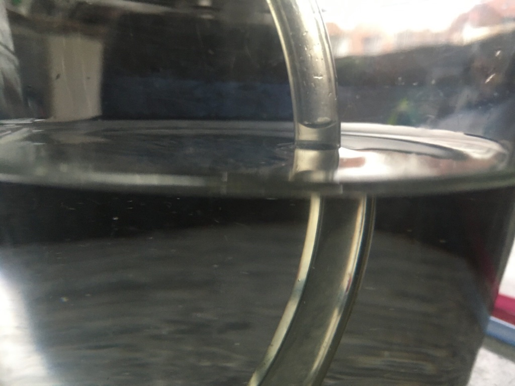

weil die toleranz (+-0,5mm) recht eng ist, darf es aufgrund des kapillareffekts bei (dünnen)röhren nicht verfälscht werden. bei 4mm innendurchmesser steigt die anzeige (wassertest) 3-4mm geschätzt. sh. anhang. die frage ist, wie dick das rohr von suzuki ist und ob sie den kapillareffekt bei der maßangabe berücksichtigt haben. denn wie dr500 es schreibt, den effekt kann man nicht austricksen.

Schwierig. Lt Wikipedia macht 1 mm kleinerer Innendurchmesser ca. 1,4 mm Höhenunterschied aus. Dies auf Meereshöhe bei Wasser. Der Luftdruck macht anscheinend auch etwas aus.
Jetzt haben wir hier in meinem Fall Benzin auf 600 Meter über N.N. und den nicht bekannten Innendurchmesser beim Messgerät der Japaner.
Bei den Forenlesern in Österreich schaut das dann wieder ganz anders aus, oder die Fahren zum Messen des Schwimmerstandes ans Meer.
Es macht also durchaus etwas aus. Schade, dass das im Buch nicht näher beschrieben wird.
