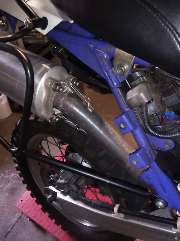

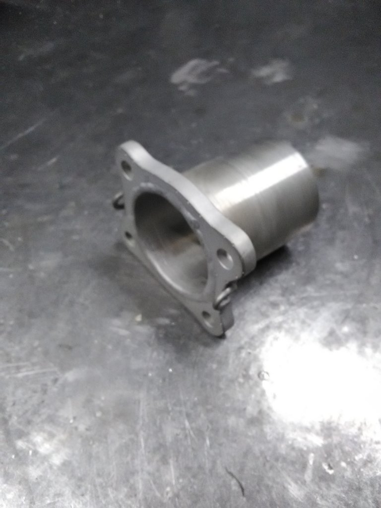

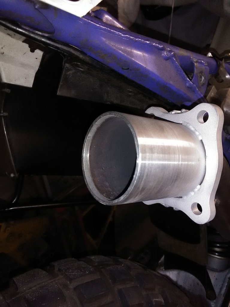

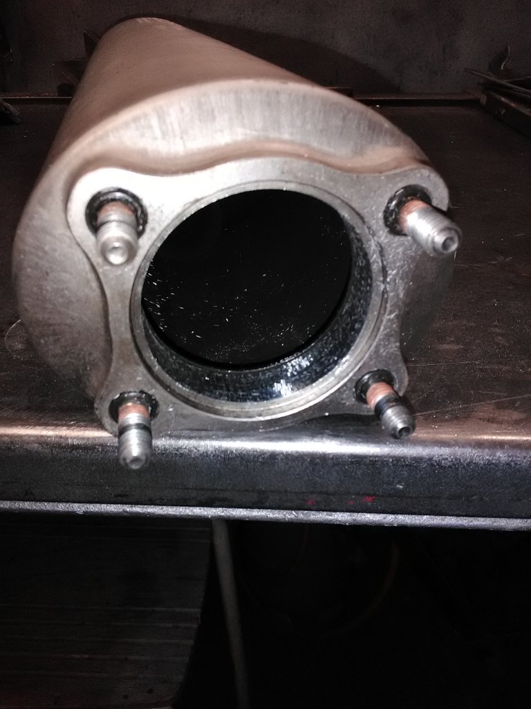

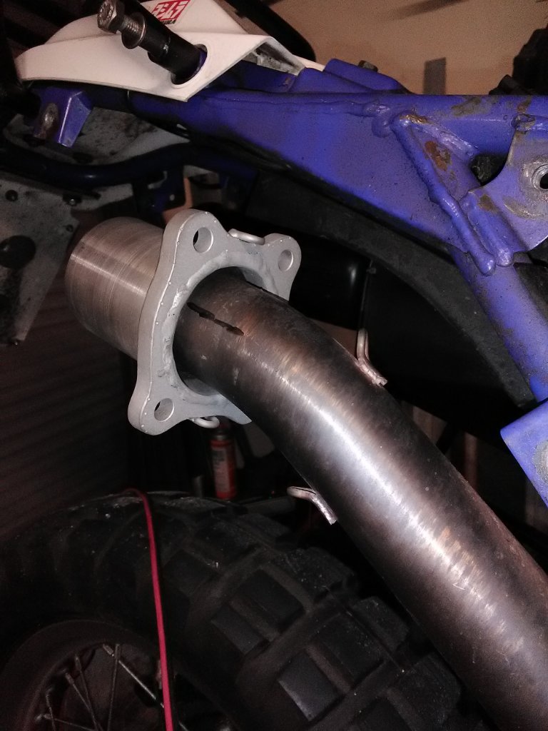

Hi HP,ich habe es geschafft
Bild 1. TL Topf etwas größer gefräst,damit mein Adapter mit einer ausreichenden Wandstärke in den Topf passt.
Bild 2. Der auf das Zwichenrohr aufgeschobene Adapter.
Bild 3. Der Adapter von der anderen Seite. Ich habe am Ende des Adapters innen einen Ansatz stehen lassen,wo das Zwichenrohr von den Federn gegengedrückt wird und abdichtet.
Bild 4. Der Adapter. Hergestellt aus 8mm Edelstahlblech 1.4571.Rohr Edelstahl 1.4571 60,3X3,6mm.Die notwendigen Durchmesser muß jeder selber für sein Zwichenrohr messen.Die Aufnahmeösen für die Federn habe ich aus einem getrennten Edelstahlkettenglied hergestellt und angeschweißt.
Ich habe den Adapter länger gemacht,damit der Auspufftop an den orig. Halterungen/Bohrungen passt,ohne das Zwichenrohr zu ändern.
Viel Spaß beim basteln.
Kotter

Hey super und sehr saubere Arbeit 8)
Noch ein Bild von der kompletten Anlage? :wink: :wink:

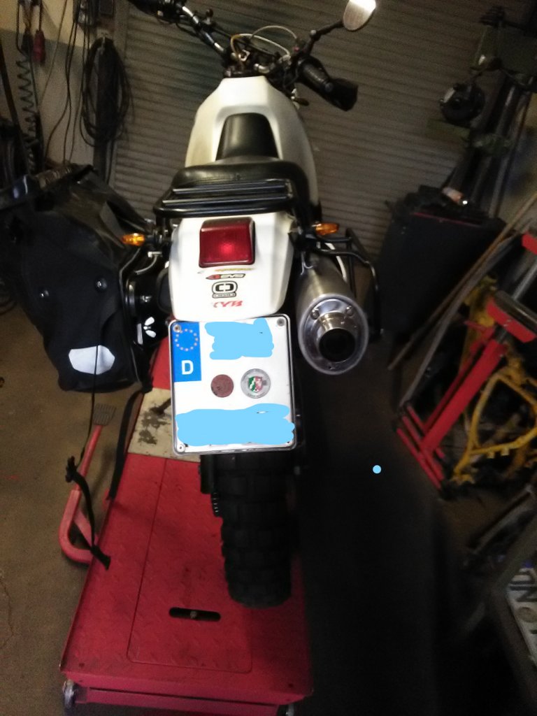

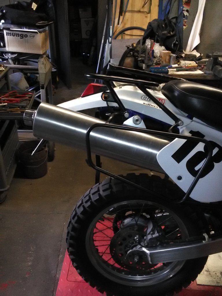

Hallo Leute.
Auf Wunsch nun noch Bilder von der kompl. Anlage.
Kotter
Folgende Benutzer bedankten sich beim Autor DRKotter für den Beitrag:
Aynchel (09 Mai 2021 20:08)
DRKotter
Beiträge: 80
Re: SP44: Wie bekommt man den GSXR-Endtopf leiser?
Beitrag von DRKotter »
Auf den Bildern sieht man das es möglich ist,den Endtopf weiter vorn zu platzieren.Dazu muß dann allerdings das Zwichenrohr geändert
werden.Sieht dann besser aus.Mache ich später noch. Ich wollte zuerst sehen,ob sie damit vernünftig läuft.
Kotter
Beiträge: 1239
sehr interesannt
denn der Feder belastete Übergang nimmt Vibrationen auf und beugt Rissen vor
wie hast Du es erreicht, dass der Übergang dicht ist ?
DRKotter
Beiträge: 80
Ich habe am Ende des Adapterrohrs einen Ansatz mit Radius stehen lassen,wo das Zwichenrohr gegen gedrückt wird.Der Innendurchmesser des Ansatzes ist gleich Id. Zwichenrohr.Kann man auf dem Bild schlecht erkennen.Spiel zwischen Adapterrohr und Zwichenrohraussendurchm.
ist ca. 1/10 mm, wegen der Flexiblität.Ich habe die Teile am Motorrad geheftet,wegen Passgenauigkeit. Ist alles dicht. die Federn sind von einer alten Sonnenliege. Wenn es undicht werden sollte würde ich es mit einem Kupferring versuchen
