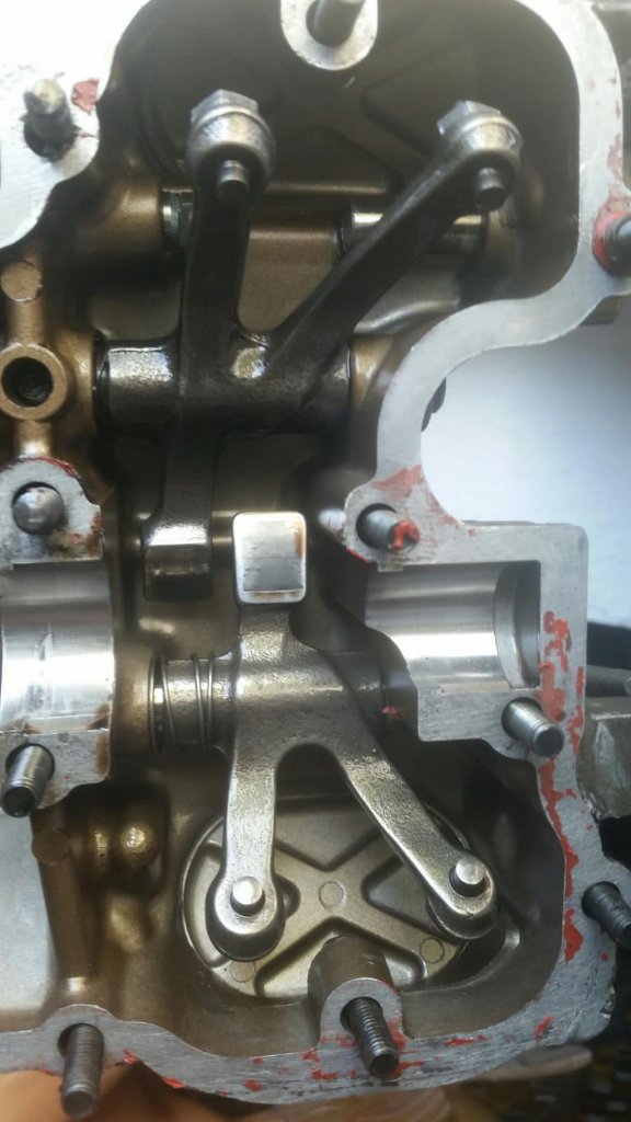

Die Geschichte geht nun wie folgt weiter. Der Zylinderkopf würde zerlegt. Es fehlte der C-Ring der Nockenwelle. Es gab Schleifspuren der Schrauben des Nockenwellenzahnrades am Zylinderkopf.
Und eine ominöse Feder auf einem Kipphebel. Siehe Bild.
Sagt das irgendjemanden etwas?
Der Kipphebel hat starkes Spiel nach links und rechts, nicht aber an der Welle selber.
Die Ventile sehen gut aus, es steht keines raus. Das ist aber noch nicht zerlegt.
Wem fällt dazu etwas ein?

franz muc hat geschrieben: 20 Jul 2022 06:26 Und eine ominöse Feder auf einem Kipphebel. Siehe Bild.
Hab gerade nen SE Kopf auf dem OP-Tisch und kann heute Abend mal ein Bild machen.
Feder ist da meines Wissens keine drin, höchstens links und rechts so ne Art Federscheibe, die den Kipphebel mittig hält. Sieht gebastelt aus.
Und das der Halbmond fehlt, bestätigt meine Bastelvermutung :shock:.

Da lohnt es sich mal einen Blick den Ölsumpf oder das Ölfiltersieb zu werfen. Vieleicht wirst du dort fündig :D . Wenn die Teile nicht im Kopf sind, haben sie möglicherweise den Weg nach unten gefunden.
Markus

Die verbogene Beilagscheiben ist drin, sieht zumindest für mein Adlerauge so aus.
Aber wie kommt diese Feder dahin und was war da defekt bzw. ist es noch immer?

Ah, am Werk war ein Kreativbastler :roll:
Ich vermute die Halbscheibe auch im Ölsumpf, da ist sie gern, dort hab ich schonmal eine gefunden, obwohl ich keine gesucht hab. Denn die Obere war am Platz. :mrgreen:
Besorge Dir zwei von diesen Wellscheiben, sofern sie erhältlich sind. Die Fehlende, die durch die Feder ersetzt wurde, wird sich wahrscheinlich nicht im Ölsumpf befinden, das wäre seltsam.
