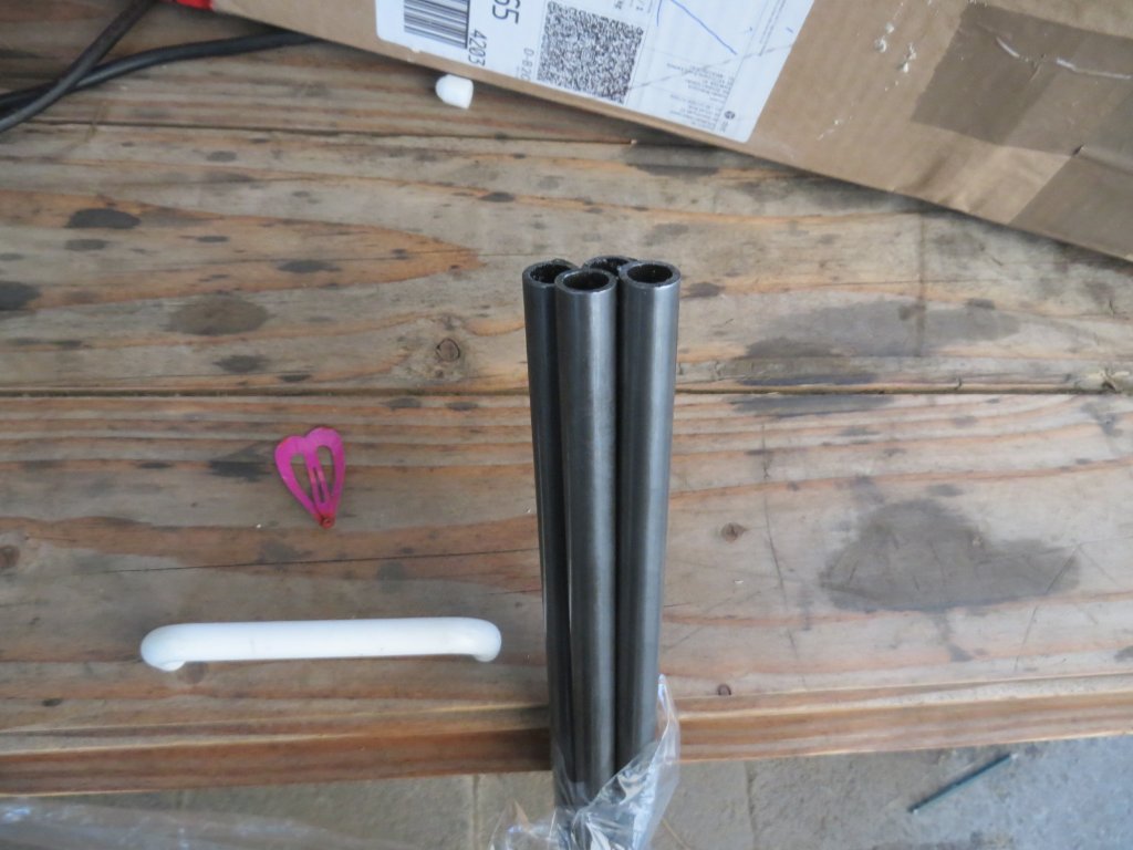

Rohr ist schonmal da,
jetzt fehlt noch dieZeit.

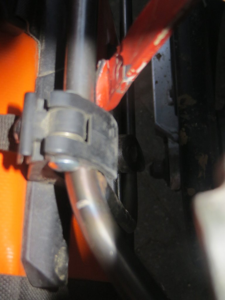

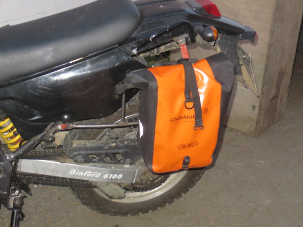

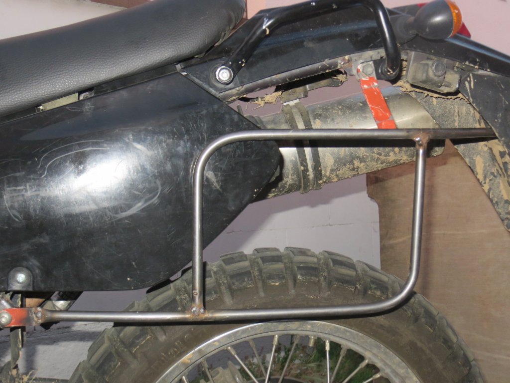

So, am Freitag wird er gebraucht, da habe ich schonmal angefangen.
Die Schweißnähte sind halbar aber nicht schön, ich war zu faul den Schweißdraht noch zu wechseln.
Die Form finde ich dagegen sehr gelungen,
und der Ortlieb hängt auch fest.
Die letzte Halterung ist noch nicht fest,
Da muss ich erst das Schweißgerät aus der Ecke holen,
die anderen Sachen habe ich an der Werkbank geschweißt

gefällt dir nicht?
Beiträge: 3454
Re: Ich baue mir einen Kofferträger SP46

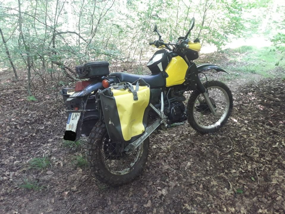

Es kann an der Perspektive liegen, aber es wirkt so als ob die Schwinge gegen die Tasche federn würde. Grundsätzlich find ich die Konstruktion aber nicht schlecht!
slalomfreund
Beiträge: 39
Registriert: 08 Mär 2022 19:52
Wohnort: Beienheim
Beitrag von slalomfreund »
Auf dem zweiten Bild kannst du erkennen, dass da Platz ist. :)

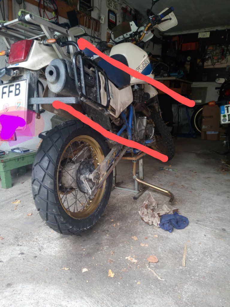

Meiner Meinung nach stimmt die Linienführung nicht. Der obere rote Strich ist die Linie der Sitzbank. Der untere ist die Linie des Kofferträgers.
Setzt man sich drauf wird, je nach Gewicht die Sitzbank und der Koffer Richtung parallel zur Straße gedrückt.
Bei dir sieht es so aus, als würde sich der Koffer nach hinten neigen, wenn man sich auf das Motorrad setzt.
Und es ist auch weit unten. Da setzten die Koffer in LKW- Furchen möglichwerweise auf.
da hast du recht, die Taschen werden etwas "hängen"
ich habe aber nur die kleinen Ortliebs, so tief komme ich nicht.
dodderer
Beiträge: 435
Wohnort: Brechen
Beitrag von dodderer »

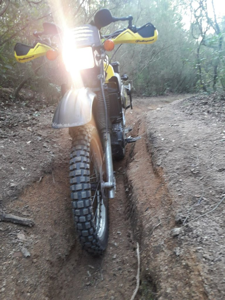

Mit den großen "Vaude" (wie Ortlieb) gibt es da keine Probleme. Bin die zu sehende Furche auch mit den softbags gefahren, alles gut. :D
Auch sind LKW Spuren in der Regel recht breit, breiter als die zu sehende Furche
Ich habe sogar nur die kleinen Ortliebs.
Der Träger ist vielleicht ja nur für mich passend.
Wichtig war mir: leicht, stabil, tief, schmal/eng anliegend, filigran
Die Taschen hatte ich schon und ich werde die eine jetzt immer mitnehmen.
Trinkflasche, erste Hilfe, kleines Werkzeugset soll sie tragen.
Ich war damit unterwegs, alles erfüllt, bin zufrieden.
