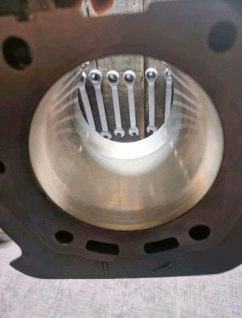

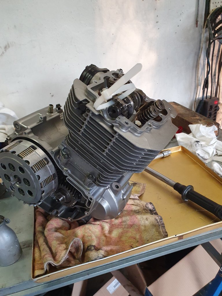

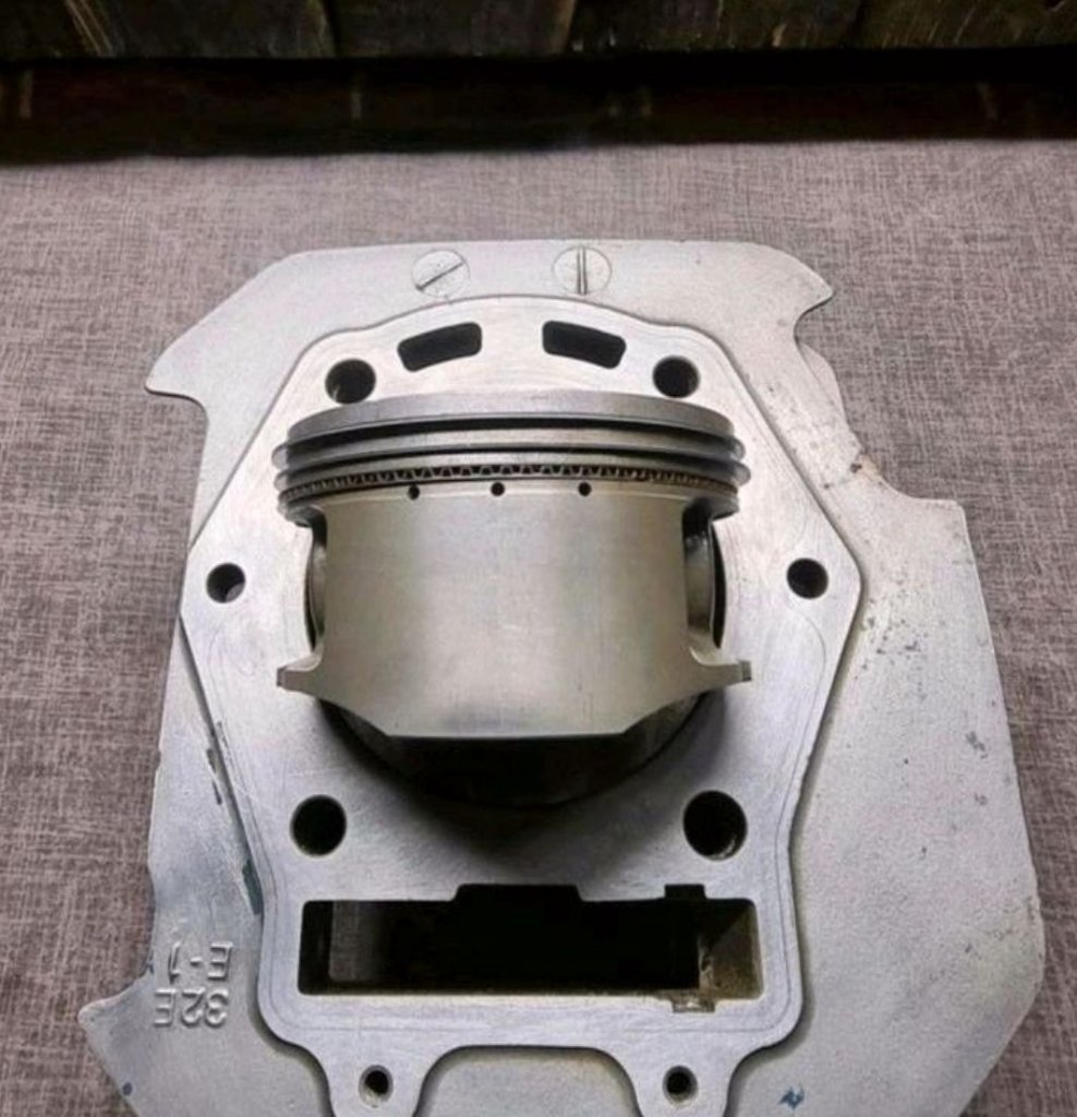

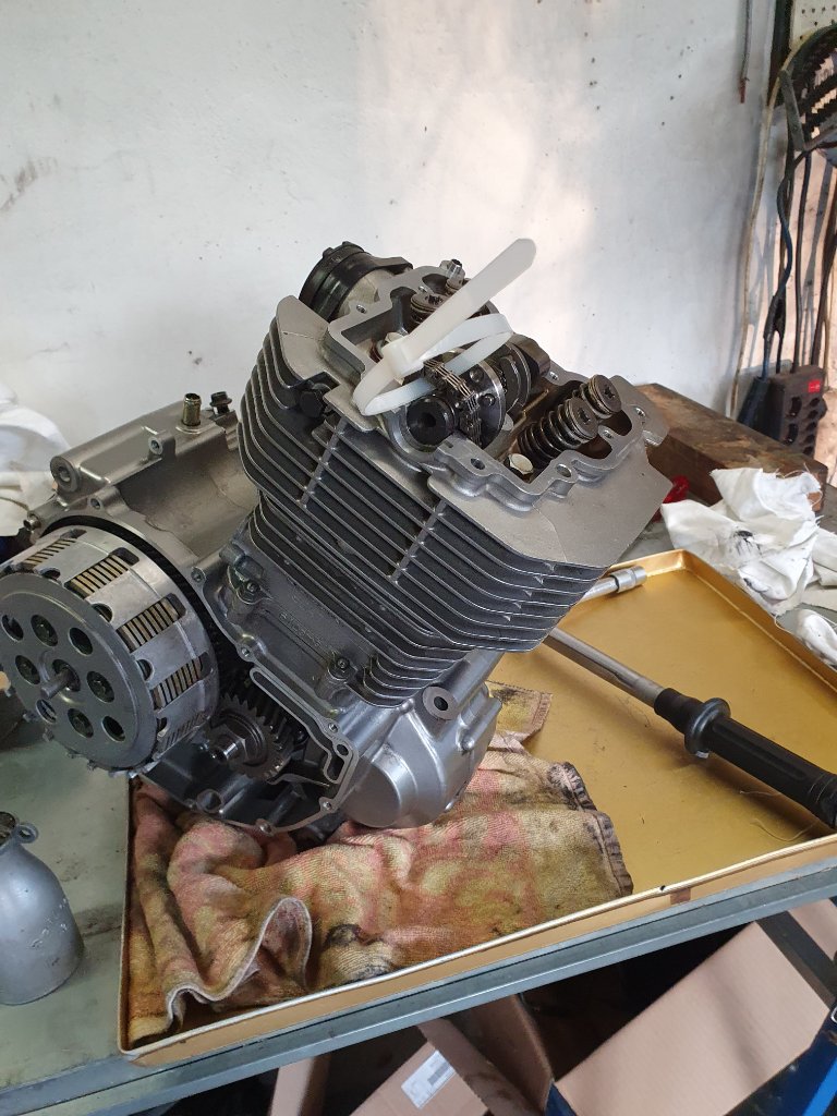

ja, es hat etwas gedauert und der Schaden am Motor war mehr oder weniger verheerend.

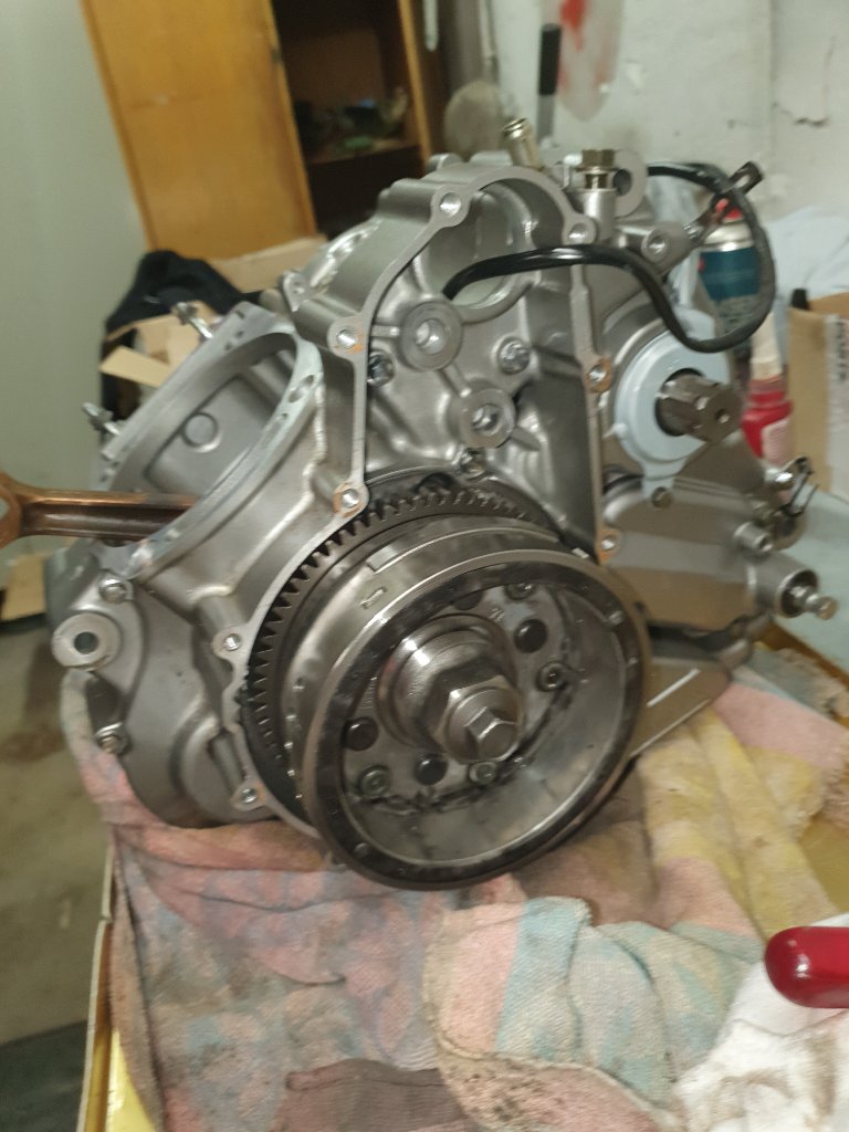

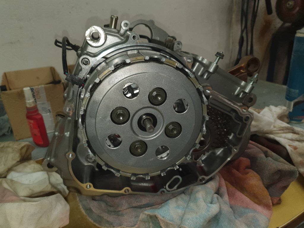

- "Hasi" aus dem Forum hat mir mit einem kompletten Motorblock ausgeholfen, bei dem Pleuel und Getriebe noch gut sind.
Die Anbauteile von "meinem" alten Motor habe ich dann an diesen Block gebaut.
- Kolben + Zylinder konnte ich über Ebay-Kleinanzeigen für einen günstigen Kurs besorgen. Den Zustand würde ich als "neuwertig" bezeichnen.

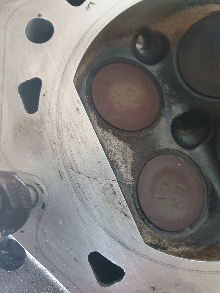

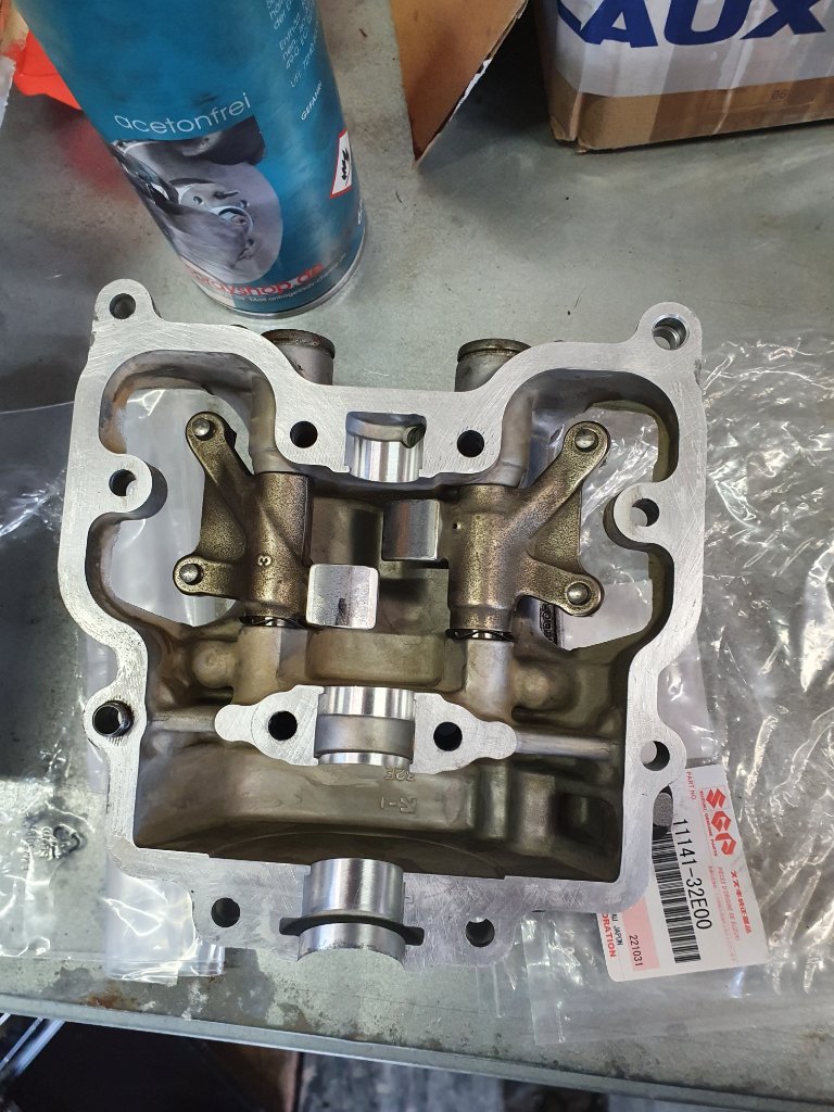

- Beim Säubern des Kopfes ist mir dann aufgefallen, dass auch dieser Schrott ist: Ein Riss von der Dichtfläche zu einem Ventilstiz hat sich unter den Ablagerungen versteckt.
Auch hier konnte mir geholfen werden.

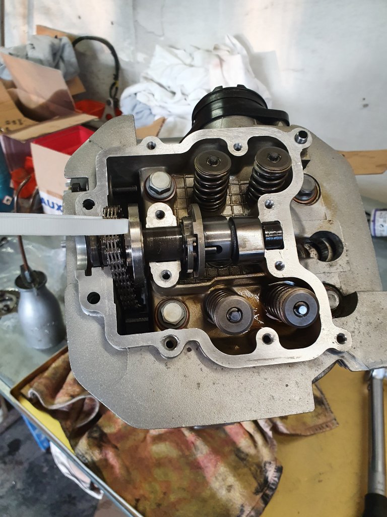

Letztlich habe ich nun alle Teile wieder zusammengesetzt - Der Motor hat zumindest schon mal Druck und Öl wird gefördert.
Am Donnerstag kann ich ihn einbauen - die Stunde der Wahrheit.
Letztlich ist das Fazit - für mich persönlich -, dass die "Zuverlässigkeit" dieses Mopeds etwas relativiert werden muss.
Der "Mythos" kommt wahrscheinlich aus den immer wiederkehrenden positiven Rückmeldungen aus USA/Kanada/Australien, wo man allerdings stetigen Nachschub an neuen Mopeds hat, die nicht schon von 58 Vorbesitzern hingerichtet wurden und von vielen vielen Leuten, die auch hierzulande in der Vergangenheit gute Erfahrungen gemacht haben. Ich selbst hatte ja schon einige dieser und ähnlicher Mopeds - ohne Probleme. Aber das ist halt nicht mehr "heute".
Hierzulande ist der ganze Kram eben einfach eines - alt und (meist) irgendwie runtergeritten.
Natürlich hatte ich dieses Mal über die Maßen viel Pech - der Motor zumindest lief ja bis auf den 3. Gang top - aber für meinen Zweck war es das vorerst mit dem Thema "alte, zuverlässige, luftgekühlte, großvolumige Enduro", zumindest was Neuanschaffungen angeht.
Leider gibt es aktuell keinerlei Alternativen, außer der 690 KTM, die sich allerdings, trotz gleichem Gewicht auf dem Papier, wie ein schwerer Eisenhaufen anfühlt und außerdem für "normal große" Leute dann doch zu hoch ist. Auch so eine hatte ich mal vor ein paar Jahren und ich trauere dem Fahrzeug absolut nicht nach.
Ansonsten gibt es -neu- ja nur noch ein Modell am Markt: Honda CRF300L. Auch die bin ich mal Probe gefahren und war etwas ernüchtert. Klar - das Moped fährt an und für sich gut und macht einen wirklich soliden Eindruck, aber der Spaßfaktor war irgendwie gering. Der Motor wirkt extrem weichgespült; eher wie eine aufgebohrte 125er und nicht annähernd so kernig und direkt wie beispielsweise der gute DR350 Motor.
Nächstes Jahr könnte es noch spannend werden: KTM bringt angeblich eine 390 Enduro raus....
https://www.visordown.com/news/new-bike ... er-inbound
Mal sehen was die Zukunft bringt.
Falls der DR650-Haufen am Donnerstag laufen sollte, wird erst mal gefahren (übrigens auf MOTOZ RallZ). Vielleicht ändert sich meine Sicht auf die Dinge dann wieder etwas... ;)
Grüße mit gemischten Gefühlen
Sven

Der Riss ist in der Tat interessant. Was hast Du mit dem Kopf vor? Schweißversuch?
Aktuell habe ich einen Austauschkopf montiert.
Mein lokaler Motorenbauer, der eigentlich sehr gut ist (tunte früher Rennsportmotoren für Suzuki Deutschland), hat die Reparatur dieses Risses abgelehnt, da seiner Meinung nach das Risiko eines erneuten Materialversagens zu hoch ist und die Kosten außerdem nicht gering wären.
ABP meinte: 700€ Reparaturkosten.
Ich selbst habe weder das Können noch die Mittel eine solche Reparatur selbst durchzuführen.

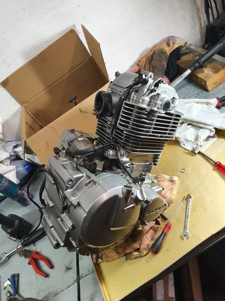

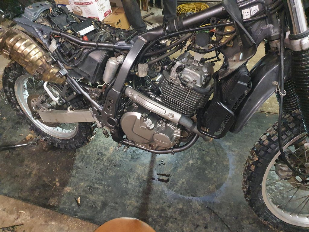

So - Abschlussbericht.
Der Motor war ja vorgestern schon komplett montiert. Heute hab ich ihn in den Rahmen gesetzt und das Moped komplett zusammengebaut.
Ehrlich gesagt weiß ich nicht, warum überall steht, dass man keinesfalls den Motor vorher montieren soll - angeblich hätte man Probleme ihn in den Rahmen zu bekommen.
Kann ich nicht bestätigen: Das war ohne Probleme mit einer Person in 5 Minuten erledigt.
Erster Startversuch: Nach 2-3 Umdrehungen lief das Teil - ohne jegliche Nebengeräusche. Nächster Startversuch: 1 Umdrehung bis zum Start.
Erste Probefahrt: TOP! Alle Gänge gehen butterweich rein, Kupplung funktioniert, es gibt keinerlei Geräusche in keinem Gang und der Motor scheint echt viel Druck zu haben.
Jetzt ist nur noch die defekte Tachobeleuchtung zu reparieren. Dafür bringe ich sie dann denk ich zum Vertragshändler. :mrgreen:

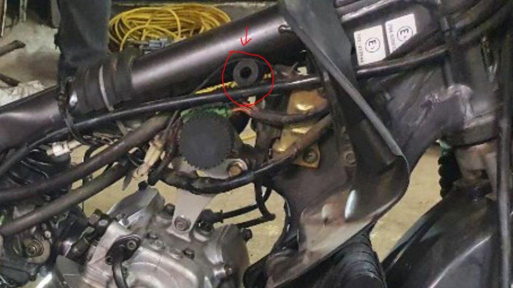

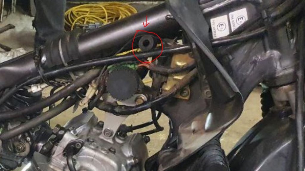

Eins noch: Weiß vielleicht jemand von euch, was das hier für ein Gummipinöpel ist?
Der hing oben im Kabelbaum und ich kann mich nicht entsinnen den irgendwo demontiert zu haben....

Re: DR 650 SE, Motor- und Getriebeschaden
Hallöchen,
ich möchte Mal fast die Behauptung aufstellen das das eines der Gummis vom Tank ist, dort wo der mit den beiden Schrauben fixiert ist.
Da sind ja vier Gummi-Puffer, zwei von unten und zwei von oben.
Beiträge: 1114
der könnte auch vom Kupplungszug sein. In der Nähe vom Lenkkopf ist eine Drahtöse, da könnte er hinpassen.
Gruß der nächste Thomas
