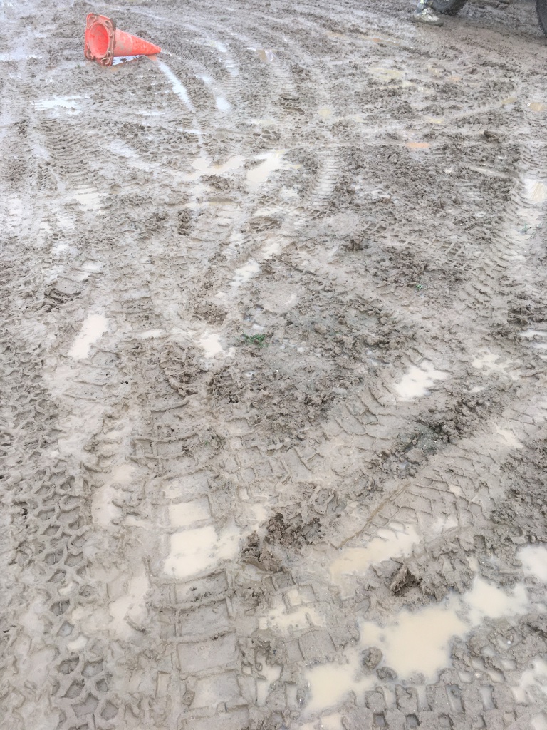

Ich bin mal auf das Wochenende in Kenzingen gespannt :shock:
Wie es Aussieht gibt es eine schmutzige Sache :mrgreen:
Eine einzige große matschige Pfütze !!

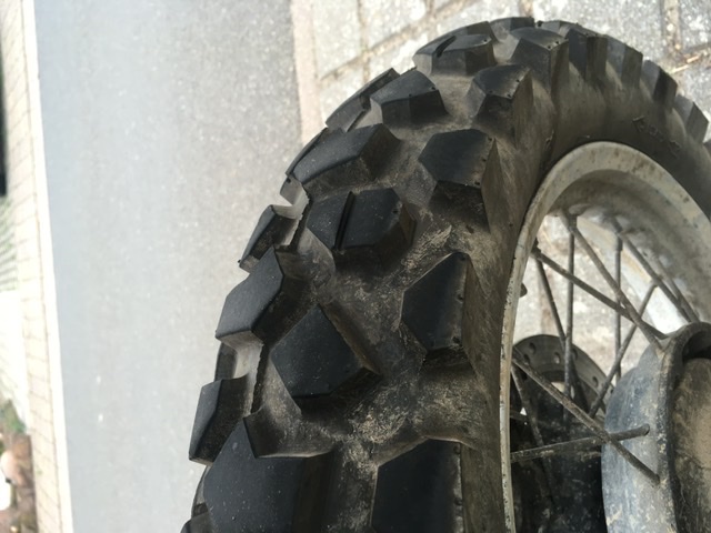

Für empfindliche Ohren mag der Reifen laut sein, ich persönlich empfinde das nicht so. Mit Jethelm und auf Asphalt bei Tempo um 100 Km/h hört man das Abrollgeräusch aber laut ist anders.
Die erste Regenfahrt.
Der Reifen macht was er soll, er hält. Man kann ein schlingern provozieren, wird bei angemessener Geschwindigkeit aber nicht kritisch.
Und das hier kann er gut ! Für mein Empfinden :mrgreen:

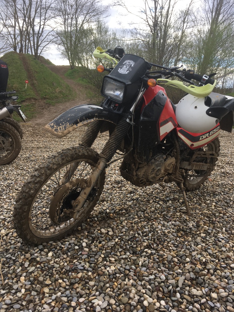

Zweiter Ausritt in Kenzingen!
Der Reifen macht im Trockenen Gelände einen guten Eindruck. Egal ob schwimmender Kies, Sand oder festgefahrene Erde er bietet gute Traktion und gute Seitenführung.
Allerdings bin ich mir nicht mehr so sicher das ich bis zum nächsten Reifenwechsel berichten werde.
Es wäre möglich das die DR vorher das Haus verlässt :mrgreen:
