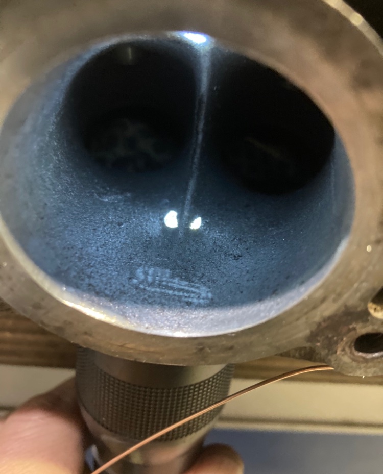

Meiner bescheidenen Meinung ist ein Problem, dass viele viel probieren, die Zusammenhänge aber nicht verstehen.
Wer gar kein Land sieht, sollte sich den Kopf ansehen.
Sowas kann durchaus vorkommen:
In diesem Fall mit JP Weld bei gehen oder mindestens die Schraube hinter dem Loch einkleben.
