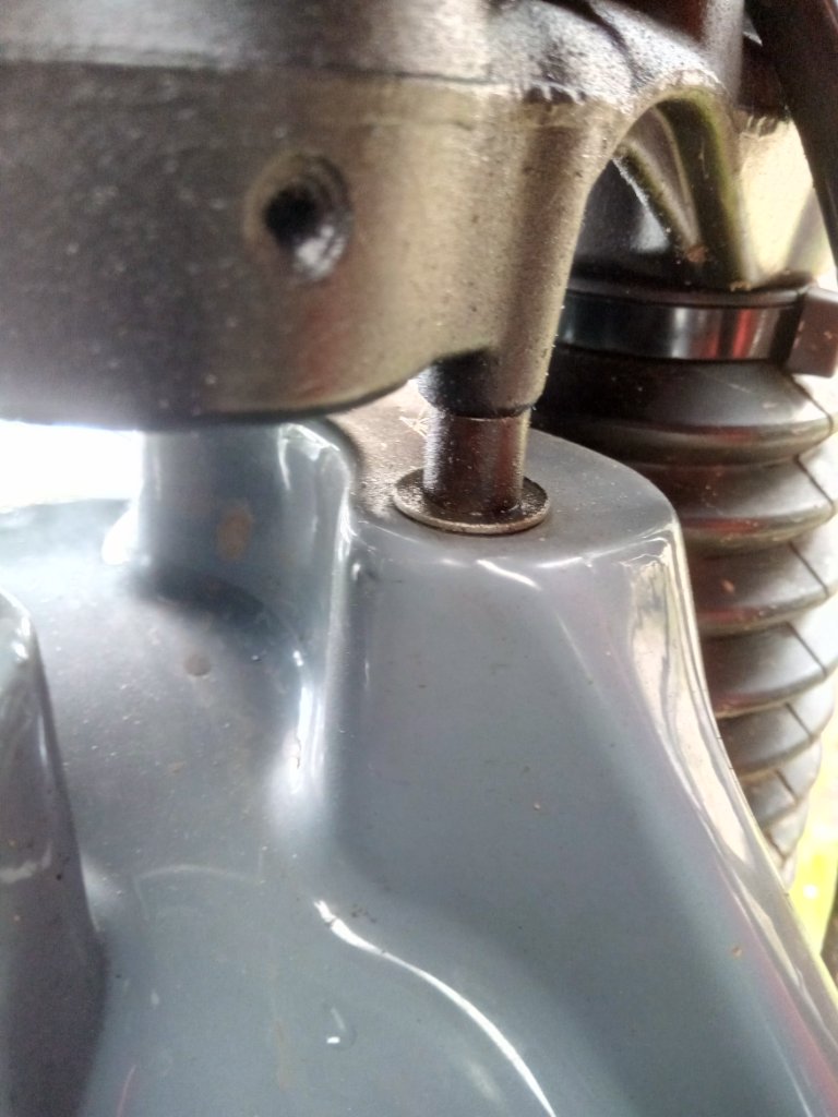

uli64 hat geschrieben: 19 Mai 2023 08:43 Zur Anregung und Unterstützung -auch was v. a. den Motor betrifft, schau gerne mal in die Links unten in meiner Signatur.
Danke Uli, habe ich natürlich schon gesehen. Vielen Dank für deine tollen Berichte!
uli64 hat geschrieben: 19 Mai 2023 08:43 das Lenkkopfrohr ist m.W.n. mit einem Splint in der Gabelbrücke gesichert!
Ich sehe da keinen Splint. Sieht mir einfach nur reingepresst aus.

Beiträge: 2134
Re: "Alzira" - Eine SP44 Zerlegen & Neuaufbauen
d-beam hat geschrieben: 22 Mai 2023 22:11 sehe da keinen Splint. Sieht mir einfach nur reingepresst aus.
... zumindest ist es bei meiner 41er so:
....untere Gabelbrücke von hinten...
... gerade fix fotografiert.... :lol:
hue
Beiträge: 235
Beitrag von hue »
Ich habe mal vor ein paar Jahren das Gabeljoch einer SP 44 oder 42 in eine andere Gabelbrücke eingebaut. Da war es mit Schweißnähten gesichert.
hue
Beiträge: 235
Beitrag von hue »
Bin grad nochmal in mich gegangen und muss feststellen ich habe Quatsch erzählt. Das Gabeljoch der Aprilia welches ich ausgepresst habe war mit Schweißnähten gesichert, das der DR war nur eingeschrumpft und auch mit Splint gesichert.

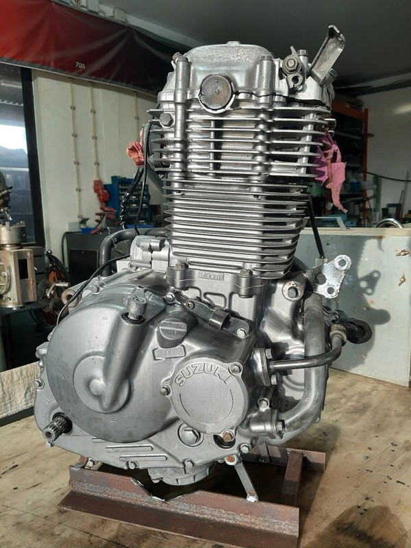

Habe ein kleines Ständerchen gebaut und hier steht er nun und wartet auf Aufmerksamkeit.
Ich habe die Frage wie ich mit ihm vorgehe. Auf der Uhr standen knapp 30.000 km und er ist ganz ordentlich gelaufen. Hat eigentlich nur aus dem Kopf geleckt und manchmal ließ sich nur sehr schwer in Neutral schalten.
Was schlagt ihr vor wie ich vorgehen sollte? Wie weit soll ich reinschauen?
Ich mache wohl erst einmal den Kopf auf...

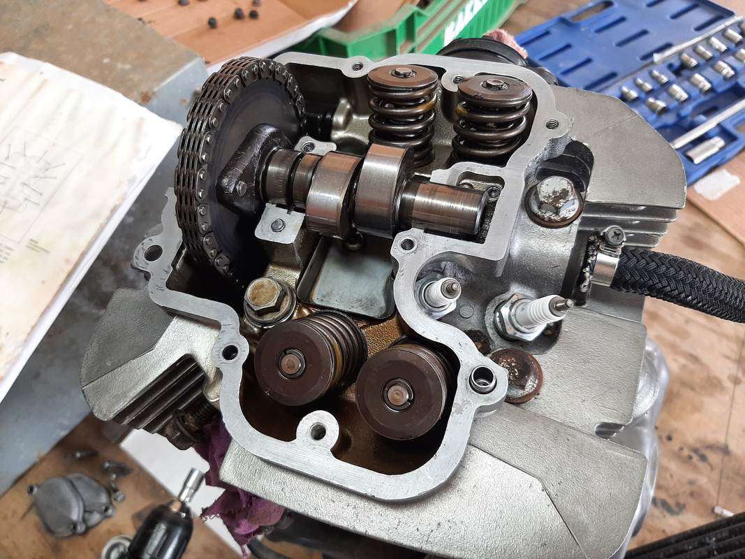

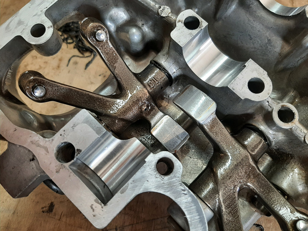

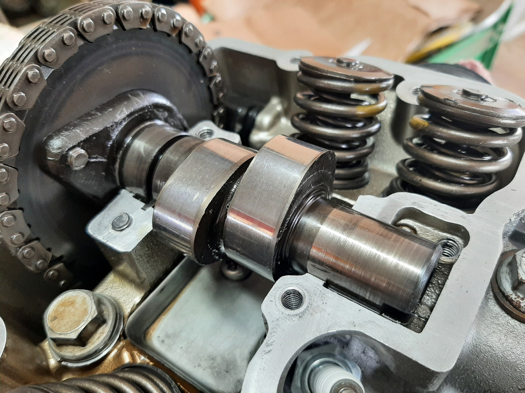

Ich habe den Kopfdeckel aufgemacht und auf den ersten Blick sieht alles erst einmal in Ordnung aus:
Die Deckelschraube dort wo die Leitung vom Ölkühler in den Kopf geht war lose. Ich vermute von hier hatte der Motor das Öl geleckt. Fällt euch sonst irgendetwas ungewöhnliches auf?
Leider sind beim Öffnen zwei Probleme aufgetreten: :?
1. Eine von beiden Deckelschrauben die die Nockenwelle klemmen ist gerissen (sichtbar auf den Fotos oben). Hat jemand einen heißen Tip wie ich den Rest jetzt am besten rausbekomme?
2. Die Deckelschraube direkt am Anschluss des Auspuffkrümmers ging zunächst ganz schwer raus. Als sie dann draußen war, wurde sichtbar, dass sie das Alu-Gewinde mit rausgeholt hat und aus irgendeinem Grund das Gewinde der Stahlschraube ganz abgeschliffen ist. Kann das jemand erklären? Wie gehe ich hier jetzt vor?
Zwischenzeitlich ist etwas passiert was ggf. meinen Pläne etwas verändert. Und zwar hat Marianne angefangen zu zicken (Erinnerung: Meine erste "illegale" SP44). Sie fing plötzlich an laute klackende/klopfende Geräusche zu machen (tendentiell vom Kopf her) und bringt "oben" unter Last keine Leistung mehr, sprotzelt rum. "Unten", bei niedrigen Drezahlen und Last fühlt es sich nicht groß anders an. Hat Jemand eine Vermutung was das sein könnte?
Durch diese Änderung der Lage bin ich geneigt, den hier betrachteten Motor von Alzira (der "Neuen") einfach wieder zuzumachen, und in Marianne zu transplantieren. Sodass ich damit weiter herumfahren kann. Um mich dann Mariannes Herz intensiver zu widmen. Macht Sinn, oder?
Vielen Dank für die Hilfe und das mitdenken.
Gruß,
DAniel
Nockenwelle und Kipphebel sehen sehr gut aus. Das Sicherungsblech der Nockenwelle ist gebraucht und nicht umgebogen. Nicht schön.
Da hat jemand die Nockenwelle getauscht.
Wie schaut's unter der Nockenwelle aus? NW-Lager?
Die abgerissene Schraube wird ein Spezialist raus bekommen, dazu muss der Zylinderkopf wahrscheinlich ab.
Bei dem ausgerissen Gewinde, eh klar, Gewindeeinsätze oder auf M 7 umbauen. Der, der die Restschraube raus baut, kann den Gewindeeinsatz auch gleich einbauen.
Jason
Beiträge: 28
Registriert: 20 Jul 2022 22:19
Beitrag von Jason »
