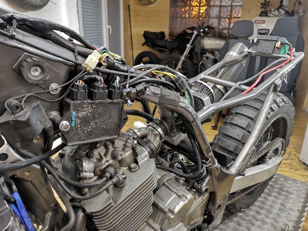

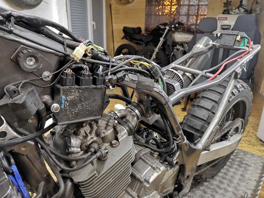

DR500 hat geschrieben: 09 Dez 2023 15:28 Könnte man mit nem T Stück auf Einzelvergaser umbauen, bzw. kenne ich einen der das getan hat.
Daten Daten Daten!!!
Ich bastel da ja auch dran, aber wenn das schon mal jemand gemacht hat her damit!
Ich sehe da von den Maßen her ja auch kein Problem mit dem Doppelvergaser, der baut nur ein bischen breiter. Nur die Luftzuführung, da ist ja das Problem.
Wie gesagt, da hätte ich gerne mehr Infos zu.
Re: Unterschied DR- und XF-Motor
Der Dreisi hat geschrieben: 09 Dez 2023 16:12

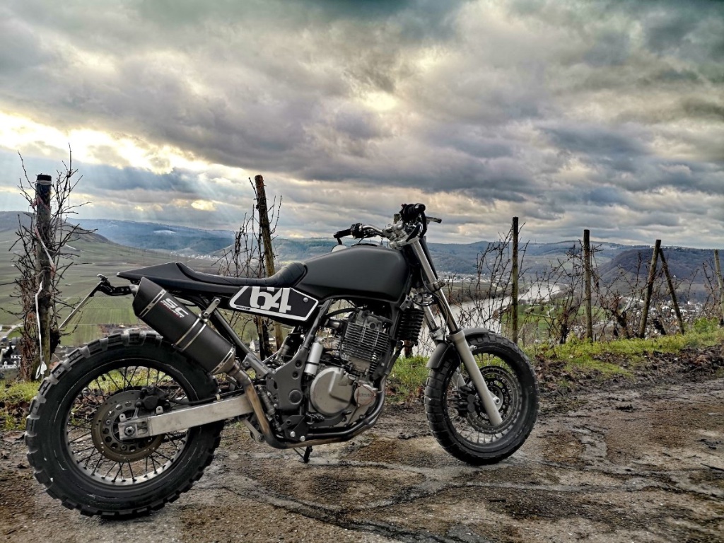

Es handelt sich dabei um einen zum Flat tracker umgebaute XF, da ist der Platz natürlich vorhanden für solche Maßnahmen. Der Erbauer ist Ralf alias sixty4 im Caferacer Forum
Beiträge: 3672
So wie der Popper das gemacht hat, ließe sich das bei der DR650SE auch machen. Idealerweise baut man einen Luftfilterkasten um den Einzelfilter (—> 3D Druck oder Alu-Biegeteil).
Das ganze hat 2 Vorteile: man kann einen Flachschieber fahren (Doppelflachi ist dann schon recht teuer). Und man kann den Vergaser im eingebauten Zustand drehen, wenn man mal die Schwimmerkammer entfernen möchte.
Ohne Bastelgeschick wird es definitiv nichts. Aber keine unlösbare Aufgabe…

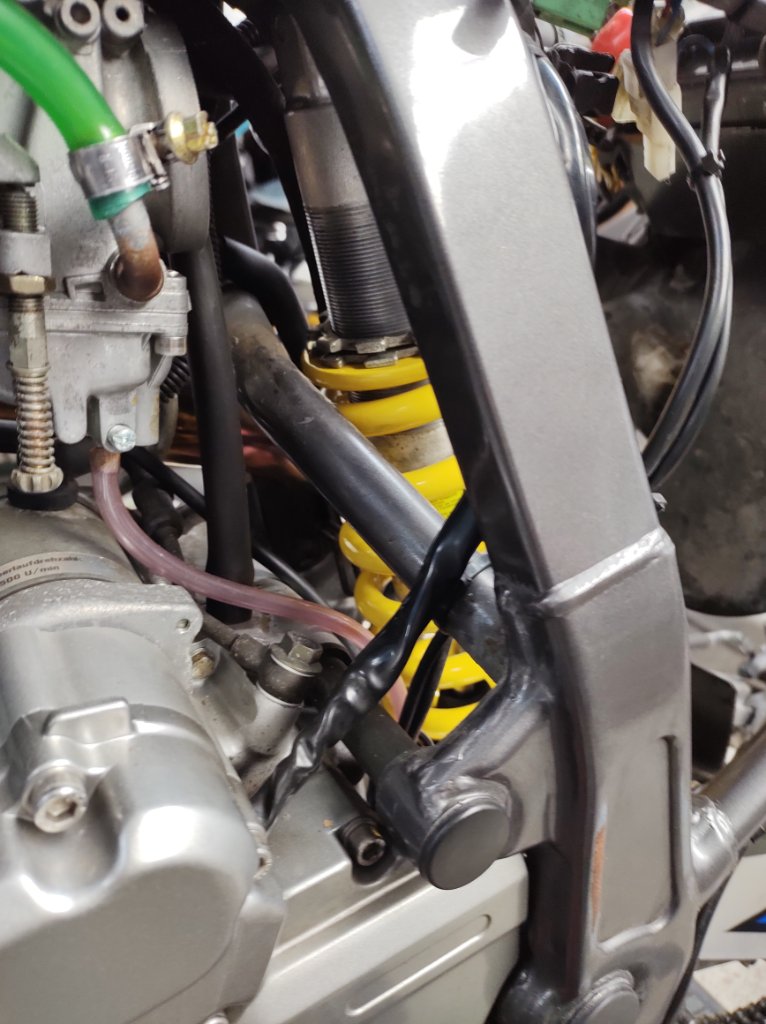

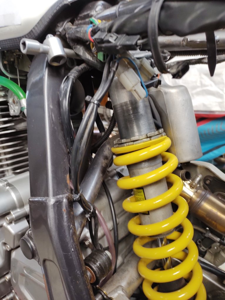

Auch wenn das gerade etwas off-topic läuft...
Das funktioniert leider bei dem Rahmen der SP46 nicht wie es dort gezeigt ist.
Denn genau dort wo der Vergaser auf dem Foto in das T-Stück eingesteckt ist verläuft ein Querrohr, auch noch schräg von oben nach unten...
Der Vergaser kann also nicht weiter nach hinten, sondern es funktioniert im DR Rahmen nur mit den XF Vergasern die original angebaut sind.
Die Problematik ist dann doe Luftzuführung, die muss von der linken Seite auch noch am Federbein vorbei.
alles mega verbaut... :?
Danke aber für das Foto, man muss ja auch um Ecken denken können und dabei hilft so etwas ungemein.

Der Dreisi hat geschrieben: 09 Dez 2023 16:58 Die Problematik ist dann doe Luftzuführung, die muss von der linken Seite auch noch am Federbein vorbei.
das bei der SE das Federbein oben ansetzt hatte ich verdrängt. Bei den alten DRs war das wie der XF am Querrohr. Bei der XR600 geht die Luftführung auch seitlich am Federbein vorbei. Ob das mit der Konstellation 2-1 und dann links vorbei funktioniert müsste man sich genauer ansehen. Man könnte testweise ein paar Teile aus Kunststoff drucken und dann mal zusammen halten…
