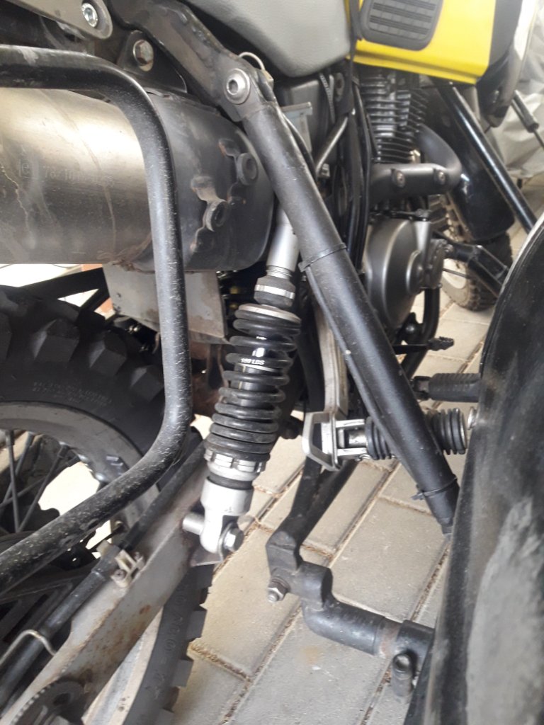

Eine alternativ Lösung :mrgreen: :

dodderer hat geschrieben: 13 Jul 2024 20:25 Eine alternativ Lösung :mrgreen: :
Welchen Vorteil hat das ganze?
dodderer
Beiträge: 447
Wohnort: Brechen
Re: Federbein an SP43B
Beitrag von dodderer »
Hat der Gespannbauer gemacht. Normales Federbein ist zu weich für Gespann. Ich kenne wen, der hatte auch eine DR RSE als Dreirad, und der war auch mit nem härteren Zentraldämpfer alleine nicht glücklich.
Andreas
Beiträge: 3660
Ah, ok. Also wurde das zusätzlich verbaut?!?
Ist die Strebe zum Gespann, an dem das Federbein hängt, beweglich? Dann könnte das nämlich auch zusätzlich die Funktion übernehmen, wie der Stabi beim PKW. Kenne mich mit Gespannen 0 aus, finde das recht spannend.
dodderer
Beiträge: 447
Wohnort: Brechen
Ne, da bewegt sich nur die Schwinge. Der Dämpfer stützt sich am Hilfsrahmen ab.
Andreas
Beiträge: 3660
Ah, ok. Dann wird es darum gehen die progressive Kennlinie der Umlenkung zu umgehen.
