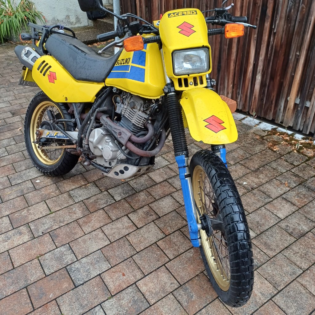

Hasi hat geschrieben: 10 Aug 2024 10:46 Super seltenes Deko! Wird die noch richtig schön gemacht, würde sich lohnen? :D
Ist aber nicht Original.
Hab mir den Lacksatz vor dem Kauf der DR zugelegt.
Wollte nur den Tank und den Benzinhahn.
Eigentlich hab ich die fürs "Grobe" umgebaut.
Hab noch ein Felgensatz mit TKC80 und der soll da rein.
Aber ich wollte erst etwas Spaß auf der Straße haben u. das mögen die Grobstollen nicht.

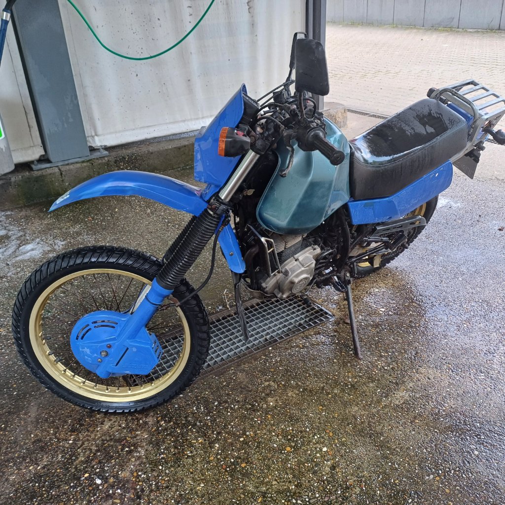

Die war mal blau und sehr lange in der Sonne gestanden.
Hab das am Abend umgebaut und die Kollegen haben sich gewundert "gestern hattest doch ne blaue".
Übliches Schwitzen an den Decowellen.
Werde noch ein 15 Ritzel verbauen.
Ob ich den Devil Auspuff von der 600 Dakar verbauen weis ich noch nicht,da ja wohl ohne Zulassung.Im Gelände ist es ja wurscht mit was man sich ablegt
Den Arows wollte ich an die 600 Dakar (mit ABE) verbauen.Finde den den echt cool.
Vielleicht mach ich die gelbe über Winter neu.
Rahmen in Blau und Sitzbank auch.
Oder etwas mehr an der Optik ändern....Tank und Schutzbleche.

Ich möchte dir nicht zu nahe treten, aber wenn ich mir das Fahrzeug ansehe ist das Geld bei Verschleißteilen und Farbe besser angelegt als beim Zylinderkopftuning. Wirkt zumindest auf dem Bild alles schon recht verlebt. Angefangen bei den Speichen. Lager, Bremsen, Fahrwerkskomponenten…da kommt nach knapp 40 Jahren einiges zusammen. Wenn die, wie geschrieben, lange draußen gestanden hat, empfiehlt es sich auch die Rahmenunterzüge genauer zu inspizieren.

Da hast Du Recht BG wenn Du die gelbe meinst.
Die wird nur am laufen gehalten und hoffentlich macht die das noch etwas.Hat jetzt 39Tkm runter,aber da war schon mal der Kopf unten vom Vorbesitzer.Also Zustand vom Motor nur anhand Optik und Akustik zu schätzen.
