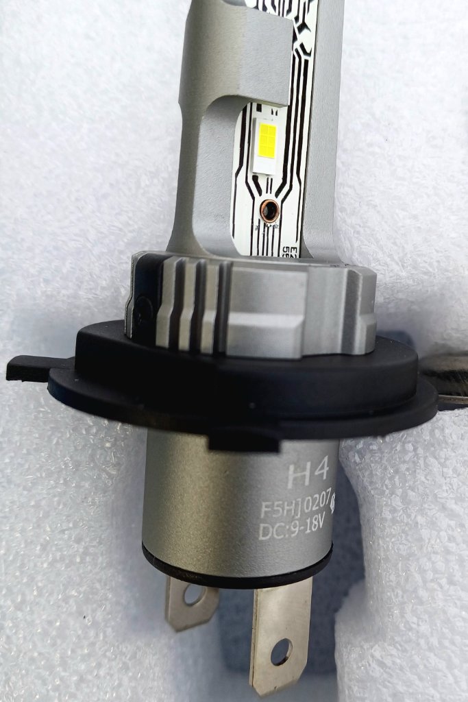

Das LED Leuchtmittel hat als Verdrehschutz (3 Nasen...) aus Kunststoff, wenn das jetzt zu heiß werden würde, dann macht das ganze ja kein Sinn. Hält natürlich die Wärme der Elektronik vom Reflektor weitgehendst fern.
Ich hab an mehreren Stellen gemessen, auch von hinten(so gut es ging mit der Lampenmaske.
Hab immer den max. Wert geschrieben , den ich am Bauteil Scheinwerfer gemessen habe.
Gestern nach der 1h Tour waren es nicht mehr als 25°C.
Ich kann aber auch mal ein Versuchsaufbau machen? Nur die Birne und ohne Fahrtwindkühlung...
Ja die Ausleuchtung muss ich noch ablichten.
Heute morgen wollte ich nur zur Arbeit :mrgreen:

Stollenreiter hat geschrieben: 17 Okt 2024 09:19 Das LED Leuchtmittel hat als Verdrehschutz (3 Nasen...) aus Kunststoff, wenn das jetzt zu heiß werden würde, dann macht das ganze ja kein Sinn.
Jo, genau gilt als der kritische Punkt bei den Nachrüstteilen aus China. Nicht ohne Grund hat deine Birne da unten einen Lüfter dran 🙌🏻
Aber du wirst das schon früh genug merken, wenn’s doch zu heiß wird…

DR500 hat geschrieben: 17 Okt 2024 09:33 Nicht ohne Grund hat deine Birne da unten einen Lüfter dran 🙌🏻
Ich habe bewußt ein LED Leuchtmittel ohne Lüfter genommen .
Dachte beim Endurofahren könnte es Staub geben der einem Lüfter nicht so gefällt...
Sind halt einfach nur,günstige LED für die H4 Birnen Ersatz.
Die erhöhte Ausleuchtung des Fahrbahnrand rechts ist ungewöhnlich für mich,aber normal an den neuen Fahrzeugen die ja den kompletten Seitenstreifen inkl.Wald beleuchten. :mrgreen:
Geschuldet halt von den Anordungen der LEDs bei meinem Leuchtmittel.

Oh, ich kannte FATEEYE wegen dem inkludierten Lüfter. Dachte, das wären deren Alleinstellungsmerkmal. Ob kein Lüfter besser ist ist jetzt die große Frage 😅
Man müsste da mal ein Multimeter dran halten. Würde mich nicht wundern, wenn weniger verbrauchen als in der Werbung steht. Weil 35W sind bei LEDs schon Rallytauglich.

Ulf hat geschrieben: 17 Okt 2024 21:13 Daher nehme ich an, das 70% von 35W Input auch nicht so dramatisch werden.
Auf der LED steht leider nichts, aber auf der hp und in der bucht waren es nur 2x25W=50W da ja 2 Birnen verkauft werden. :mrgreen:
Also nur 25W. :wink:
Heute morgen im Dunkeln leider keine Bilder gemacht, aber in der Mitte ist ein "Schatten" von der Aufnahme der LEDs.
Fällt jetzt beim Fahren nicht so auf, weil man in der Stadt und Landstraße immer mal Lenkbewegungen macht und der Scheinwerfer da mitgeht.
Bei Fernlicht konzertiert sich das ganze mehr in die Mitte und mehr Reichweite.
Werde ein Vergleich mit ner anderen DR mit H4 und einer mit LED machen.
Werde eine 2. mit LED ausrüsten.
