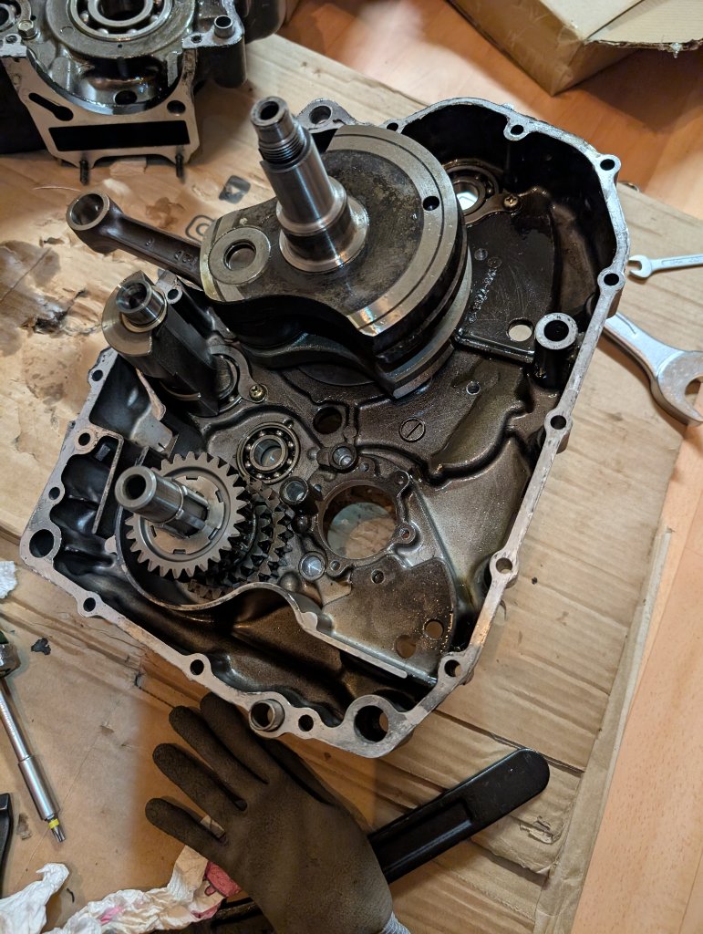

wie oben auf dem zweiten Bild zu sehen, kommt es ja auch durch den Lima Deckel und durch den Zwischendeckel, obwohl ich Papierdichtungen und und Dichtmasse verwendet habe. Die beiden Deckel sind eigentlich recht glatt, da dort nie wirklich jemand mit einem Schraubenzieher oder so rein ist. Ich werde das wie gesagt plan schleifen und dann nur die Papierdichtung verwenden. Ich hoffe das wird was...

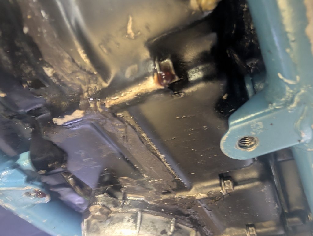

Wenn ich es richtig verstanden habe, geht es um diese Schraube:
Und diese Schraube verbindet die beiden Motorhälften miteinander. Wenn ich es falsch verstanden habe, und es nicht um diese Schraube geht, dann hast du natürlich recht. Allerdings wäre fraglich, warum dort alles mit Dichtmasse eingeschmiert wurde, wenn es an der Stelle keine Probleme gibt.

DR500 hat geschrieben: 05 Mär 2025 12:36 Wenn ich es richtig verstanden habe, geht es um diese Schraube:
Ja es geht um diese Schraube. Die anderen Bilder sin der Lima Deckel. Zwischen dem Kurbelgehäuse kommt keine Papierdichtung. Nur Dichtmasse. Die rumgeschmierte Dichtmasse ist von mir. Ich dachte das bringt noch etwas. Falsch gedacht. Jetzt bin ich auch schlauer. Ich dachte es kommt aus der undichten Planfläche. Wenn es durch die Schraube kommt, ist die Planfläche nicht dicht. So meine Annahme.

Shary hat geschrieben: 05 Mär 2025 13:10 Zwischen dem Kurbelgehäuse kommt keine Papierdichtung. Nur Dichtmasse.
Korrekt, ich bezog mich nur auf die Deckel.
Dort in der Mitte würde ich dünn die rote Dirkopampe einsetzen.

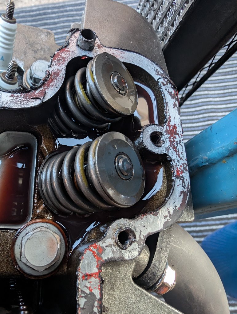

So, vorhin den oberen Teil des Motors mal wieder ausgebaut. Morgen kommt der Rest. Beim Ausbau ist mir über den Ventilfedern eine kleine Ölpfütze aufgefallen. Ist das normal soviel Öl über im Bereich der Kipphebel?

Habe zwar keine RSE, aber ich würde sagen das sieht nicht schlecht aus. Ist der Motor halt ein kleines bisschen nach vorn geneigt und an der Stelle nix wo das Öl ablaufen kann, dann gibts halt ne kleine Pfütze. Problematisch wäre eher auffallend wenig Öl im Zylinderkopf.
Was mir auf deinem Foto grad auffällt, aber nicht optimal zu erkennen: sieht das nur so aus, oder hat das linke Auslassventil in der Mitte eine Kuhle, d.h hat sich da die Einstellschraube eingearbeitet und am Rand einen Grat stehen lassen?
Hatte ich mal so an der Big - ist unpraktisch weil man mit der Fühlerlehre dann natürlich nur den Abstand vom Grat zur Einstellschraube misst, das tatsächliche Ventilspiel aber größer ist.
Ich hab damals alles drumrum penibel abgedeckt und dann die Ventile oben mit ner Feile wieder eben gemacht. War auf einmal wieder viel leiser dann und hat noch eine ganze Weile bis zur Motorrevision (bei etwas >100.000km) bei der dann auch die Ventile neu gekommen sind gehalten.

Bigfoot hat geschrieben: 05 Mär 2025 22:32 Habe zwar keine RSE, aber ich würde sagen das sieht nicht schlecht aus. Ist der Motor halt ein kleines bisschen nach vorn geneigt und an der Stelle nix wo das Öl ablaufen kann, dann gibts halt ne kleine Pfütze. Problematisch wäre eher auffallend wenig Öl im Zylinderkopf.
Ah danke. Wollte nur sicherstellen, dass es kein Problem mit der Ölpfütze gibt :D
Zu der anderen Frage: Die Einstellschraube drückt ja auf das obere Ende des Ventilschafts. Ich hatte die Ventile gestern ausgebaut, damit ich sie nochmal säubere und neue Ventildichtungen einbauen kann. Motor ist erst 25tkm alt. Aber wenn man schonmal dabei ist :D Ich glaube die Kuhle scheint nur auf dem Bild so, aber ich werde mich heute Abend mal vergewissern. Ich danke dir :)

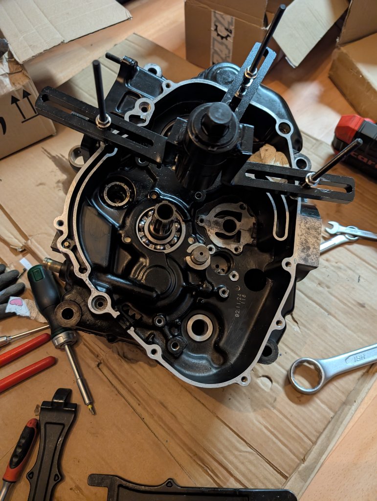

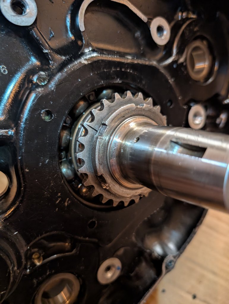

So kleines Update von meiner Seite. Motor Nummer 1 liegt wieder ausgebaut im Wohnzimmer. Mittlerweile geht das doch recht schnell von der Hand :D Nun habe ich ein Problem. ich habe keinen Nutmutterschlüssel zum abschrauben der Kurbelwelle. Kennt jemand die passende Schlüsselgröße? Sonst müsste ich die Kurbelwelle samt Lager rauspressen -.-
