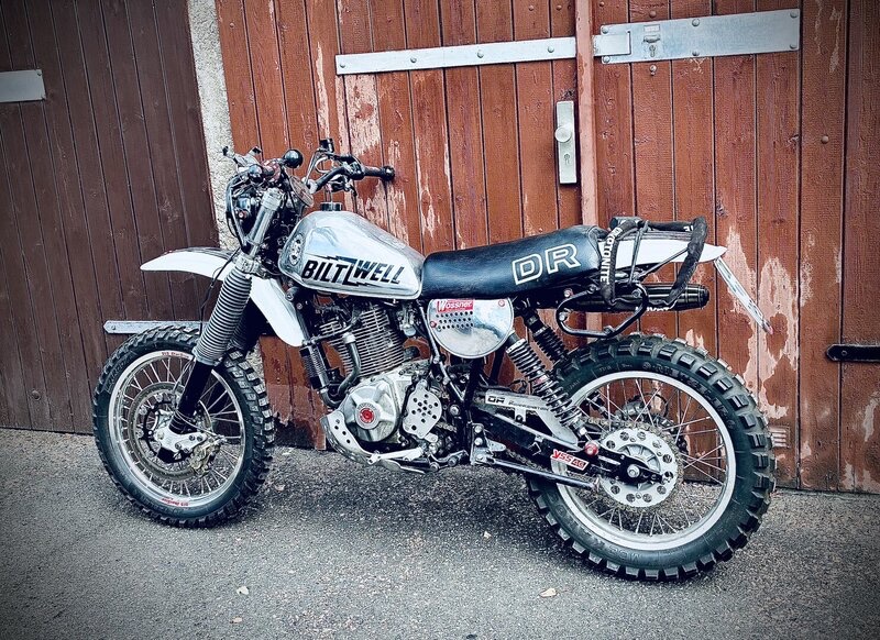

DR500 Rahmen, DR650 Motor, TM40 Flachschieber, GPR Deeptone mit E-Nummer aber ohne Papiere (GPR gibt die nicht raus), Husqvarna Gabel, YSS Stoßdämpfer einer Honda, K&N Luftfilter, KTM Räder (wahlweise 17 / 17 oder 19 / 18). Abnahme nach §21 um die 400Euro inkl. HU.
Sowas geht heutzutage sehr wohl, wenn es gut gemacht ist und wenn es technisch plausibel dargestellt wird. In meinem Fall ca. 30 Seiten Dokumentation.
Was hingegen nicht funktioniert sind die von dir beschriebenen Gefälligkeitseintragungen.
Warum? Die Abnahme ist mit Fotos des Fahrzeuges zum Zeitpunkt der Abnahme besagter Dokumentation im System der DEKRA online. Jeder AAS kann das einsehen- es ist alles transparent und wird innerhalb der DEKRA stichprobenartig geprüft. Bei der Eintragung eines anderes Lenkers letztes Jahr hat der AAS das binnen weniger Minuten anhand der Fahrgestellnummer aus dem System gezogen.
Wir können aber gern zusammen zu DEKRA Zentrale fahren wenn du magst.
Und selbstverständlich kann ich jeden verstehen, der drauf scheißt und einfach einen anderen Auspuff anschraubt. Man muss sich nicht mit jedem Thema beschäftigen, AAS aufsuchen, etc… wenn anderer Auspuff anschrauben in 10 Minuten erledigt ist.
Wovon ich aber herzlich wenig halte, ist aus dieser Leo X3 Mücke einen Elefanten zu machen und so zu tun, als würde
man einen V8 in der DR eintragen lassen wollen und mit irgendwelchen frei erdachten Beträgen zu argumentieren, wo noch nichtmal klar ist, wofür man die zahlen soll.
Vor 20 Jahren hab ich das erste mal gehört, dass die Zeiten vorbei sind und dies das jenes nichtmehr eingetragen wird. Und das werde ich auch in 20 Jahren noch hören.
Ich kann jedem empfehlen: hört auf immer nur nach Problemen zu suchen, sucht nach Lösungen. Das Leben wird schöner.

Gut, deine hat entsprechendes EZ-Datum das vieles einfach so einzutragen geht

Stimmt, das betrifft aber nur Vergaser und Luftfilter…
Re: Welcher Tuning Endschalldämpfer?
Und Ochsenaugen als alleinige Blinker, nur ein Spiegel links und bestimmt noch paar weiteren Details…

Das stimmt schon, hat aber nichts mit den Eintragungen zu tun (Blinker und so sind nicht extra eingetragen…das darf man halt einfach).
Spiegel rechts werd ich wahrscheinlich noch ergänzen. Ist schon manchmal nervig wenn man den Verkehr hinten auf der rechten Seite nicht im Blick hat…
Der viel größere Vorteil bei so einem Fahrzeug ist, dass keine Sau weiß was Original verbaut ist und was nicht.
