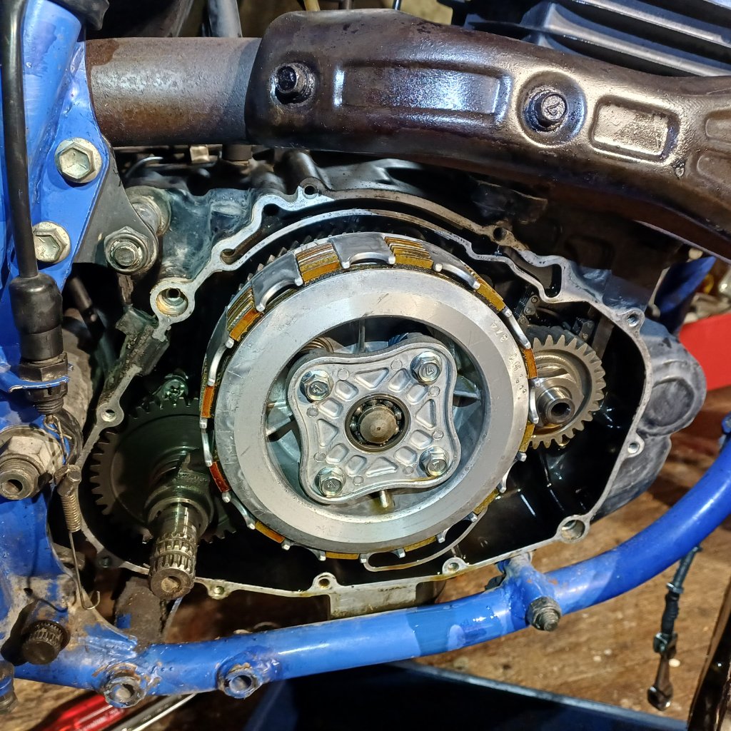

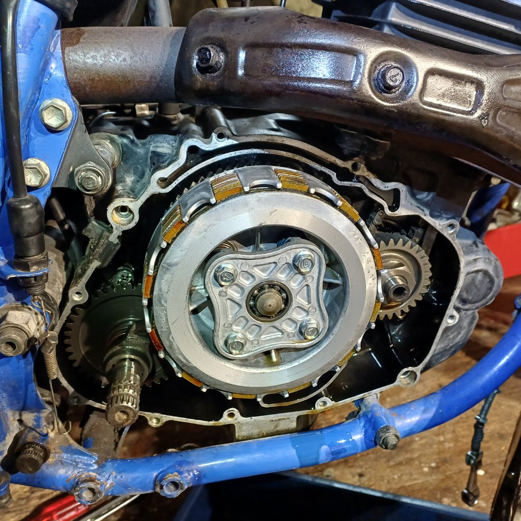

- Stollenreiter
- Beiträge: 1129
Re: Kupplungs Revision und Motorölwechsel
Ok,weiter im Text...
Die 4 Schrauben für die Federn ohne anhalten herausgedreht.
Federn sind Ü36mm und Verschleiß aus dem WHB 34mm.
Also weiter verbauen? Oder neue verstärkten?
Beläge:
Verschleißgrenze der 5 steht.2,62mm
Ist 2,95mm
Verschleißgrenze der einen 3,15mm
Ist 3,5mm
Scheint auch i.O.zu sein
Aber was fehlt ist der Federscheinensitz (Nr.6) und die Federscheibe(Nr.7 des WHB)
Ein anderes Mitglied hat hier im Forum auch schon gefragt..
Ist auch nicht herausgefunden...
Blechstücke sind auch nicht im Block...
Sind die mal entfallen je nach Modell und woher bekomme ich die jetzt...ich schau bei csnl oder TP nach...Mist
Aber was komisch war....Die Haltemutter sollte mit 60Nm festgezogen werden...das wäre im Lößemoment sicher Höher,oder?
Ich habe nach dem Aufbiegen des Sicherungsbleches die Mutter mit den Fingern lösen können
Was ist das los?
Ich bin damit 6-7k km gefahren
